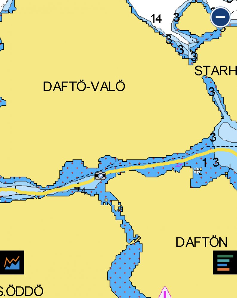

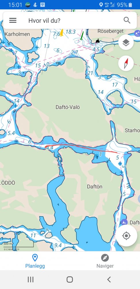

Det er farbart ja. Logget 1.3m på det grunneste akkurat der. Drar opp mye grums fra bunnen, dårlig sikt. Hold midt i leia så går det greit. Greia med dette strekket er vel at det er noen sandbanker som kan flytte litt på seg fra år til år, men uansett ingen katastrofe å gå på da..
Fra Navionics spor Juli 2019:

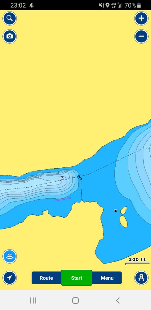

Skjermbilde fra Navionics viser 0,5 m. Ikke lett å bli klok på...
Viser sikkert 0,5m pga sjøgress, gått der flere ganger med seilbåt, tror den stakk 1,8m. Men mange år siden. Mener det gikk litt trått i det 0,5-området, gjørmebunn sikkert ... Kan ha vært mudret dengang og så grodd igjen i dag? Vil sikkert gå bra med motorbåt.
Redigert av quantumduck (see edit history)
Har gått der mange ganger med seilbåt stikkende 1,5 m.
I følge tredjeperson som har gått der ofte med større seilbåt må man holde fart nok til å ikke blir stående i mudderet, men pløye gjennom.

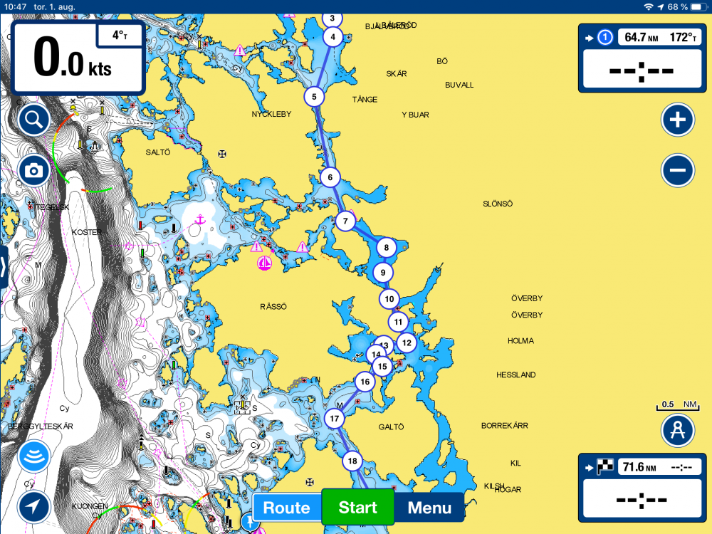

Hvordan er det å gå videre indre lei mot Havstensund? Tanken var at hvis det blåser sterk sørlig vind kan det bli for rufsetet for kona på bli med i Kosterfjorde mellom Strømstad og Havstensund. Legger ved en kartutstsnitt med tenkt ruten. Blir østsiden av Tjarnø, Styrsholmen og Rassø. Ser at detsergundt ut på østsiden av Styrsholmen.
Stikker ca 0.8-0.9m. og seilingshøyde ca 3m. 2.5 m hvis jeg tar ned lanternemasta.

Ser to av dere bruker funksjonen "sonarkart" i Navionics.
Håper dere vet hva dere gjør, særlig mtp at dere drøfter plasser det er helt marginalt dypt nok.
For min del så er svaret nei. Navionics ble bare sånn etter en oppdatering. Bruker uansett ipad og navionics som et sekundært hjelpemiddel og bruker plotter og ekkolodd i båten som primærkilde og ikke minst øya ute på stedet.
Hva gjør sonarkart for noe?
Guest Avmønstret#
Sonarkart hos Navionics er datgjetninger, skaper masse informasjon som er ren fiksjon, og svært ofte helt feil, i brukers disfavør. Ok for å gjette gode fiskeplasser, må ikke brukes i det hele tatt til Navigasjon.
Ved gjennomgang av diverse ankringsplasser i FB gruppa "På svai" så vi at farbare leder forsvant med sonarfunksjonen på, og motsatt, at grunner så og si forsvant i alle de fiktive dybdekurvene. "Vanlig" kart i Navionics er på alle måter det eneste en kan bruke til navigasjon.
Navionics burde legge inn en advarsel med forklaring på hva det faktisk er. Mange tror de får mer informasjon nå de får bøtter med rene datagjetninger.
