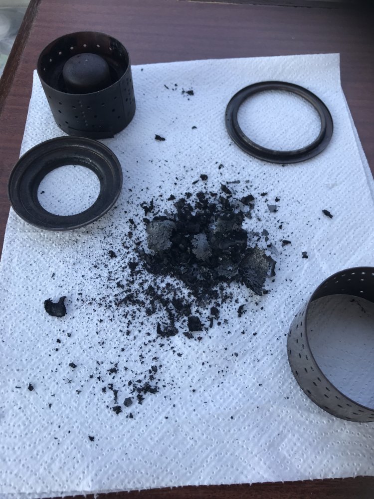

Steinar S Startet 23.Juli.2019 Link til dette innlegget Startet 23.Juli.2019 Hei dere, ja en båtsommer skulle da vel ikke være problemfri. I vinter hadde jeg min wallas 90 kokapparat med keramisk plate ute for overhaling. Byttet exosslange, tetting rundt glassplata, søvsugd sot og etterisilert defekt isolasjon, skiftet også fuel/glødesats. Prøvekjørt i garasen flere gang og funket perfekt. Montert i båten og etter et par turer måtte jeg etterfylle fuel. Denne gangen het det varmeolje, tidligere lampeolje. Men nå begynner problemene. Ryker veldig ved oppstart og etter en tre fire kjelers kok starter den ikke mere. Kun hvit røyk. Er det noen av dere som har opplevd dette med denne varmeoljen eller er det wallasen min det er no feil med? Sitér dette innlegget Link to post
I.M.S. Svart 23.Juli.2019 Link til dette innlegget Svart 23.Juli.2019 Varmeolje er ubrukelig på Wallas, bruk kun fritidsparafin. Sitér dette innlegget Link to post
Wallas Service Svart 23.Juli.2019 Link til dette innlegget Svart 23.Juli.2019 Og om du er heldig kan det tenkes at du klarer å brenne den ren med Fritidsparafin, i verste fall må du demontere brenner og rengjøre for koks og sot - og muligens skifte vekesylinder Sitér dette innlegget Wallas Service v/Rune Akerø. run-ak@online.no, tlf 900 18 209 "Jeg var et skolelys, men så gikk strømmen" Link to post

Steinar S Svart 25.Juli.2019 Emnestarter Link til dette innlegget Svart 25.Juli.2019 Slik såg det ut etter fire - fem kaffekok med varmeolje. Var veldig heldig og berget pumpa og brennsatsen. Så nå er jeg på tur igjen. Skal teste wallasen i helga i Råkvåg. Sitér dette innlegget Link to post
