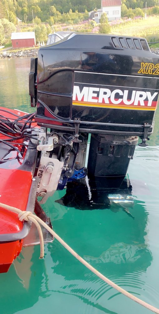

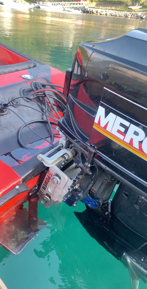

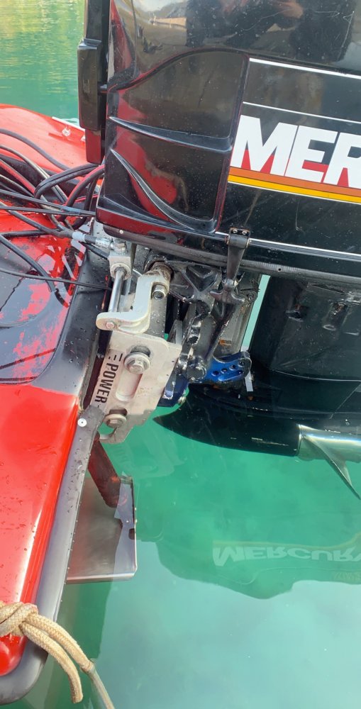

Da er båten sjøsatt med 175 hk xr2 motoren. Støtte på ett problem med engang? omentrent med engang jeg passerer 10 knop begynner den å legge seg på venstre side, men drar mot høyre. Dette blir bare værre å værre etterhvert som farten øker. Nå står motor på en braket, å mekanisk motorheis etter det så motoren er nesten 1m bak båten. Har prøvd å justere den sinkfinnen over propell men ble ikke nå bedre.  Noen som har vært borti dette problemet? Surt å bli plaget med engang!
Har du noen bilder av oppsettet ? Det høres ganske Villt ut
Jeg hadde en liten 16foter med 115hk, den la seg over på venstre side og man måtte ratte som en gal, frem til man fikk opp farta og løftet kom. Men satte på en annen propell med dårligere grep i lav hastighet men som fungerte bedre i overflata, da forsvant nesten problemet
Har fjernet braketten å satt motor direkte på motorheis, ble litt bedre men er fremdeles skummel å kjøre med. Skråget er peise beint. Har kryssmålt i alle himmelretninger bake å motor står så beint nå som det overhode er mulig å få.
snakket med forgje eier av båten å han sier han ikke har vært borti dette problemet og at båten har vært veldig retningsbestemt.
Båten har ikke vært i bruk på 3 år .
Elektromotoren som skal være til flaps er borte, var ikke med på kjøpet. Når båten stod på land sist la jeg en rettholt på skråget, dem var nøyaktig 5cm oppfor skroget. Er relativt dyre de hydraulikk motorene, men snakket med forrige eier av båten for 10min siden, og han sa at båten er ubrukelig uten flaps inntakt. Så der har jeg nok problemet, vet ikke om det blir noe bedre å få fjernet hele ruklet?
Kjenner ikke denne båten i detalj, men satt på med en kamerat i slik båt for mange år siden. Den hadde ikke flaps og kan ikke huske at den oppførte seg slik du beskriver. Riktignok litt mindre motor - ikke heis = mindre vekt bak. Uten å mene noe sikkert, synes jeg disse trimflapsene stikker seg ut som potensiell synder for krengingen/woblingen i lavere fart.

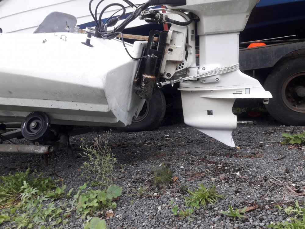

Her ser du makshøyda på den båten jeg hadde i fjor, som jeg bytta propell på som blei litt bedre. Men noe skikkelig ræl
Det var først når jeg lifta til tops og tilta godt, det stabiliserte seg litt på løftet. Men som sagt var denne noe ræl.
Men sjekk om liften din løfter rett eller om det er en av de gode gamle som har fått juling hele livet og drar litt skeivt oppover, hvis den drar skeivt, så fungerer det gjerne fint hvis man lifter ned i 0.2sekunder.
Hvor høyt kan du heise den i forhold til det jeg har på bilde over ?
