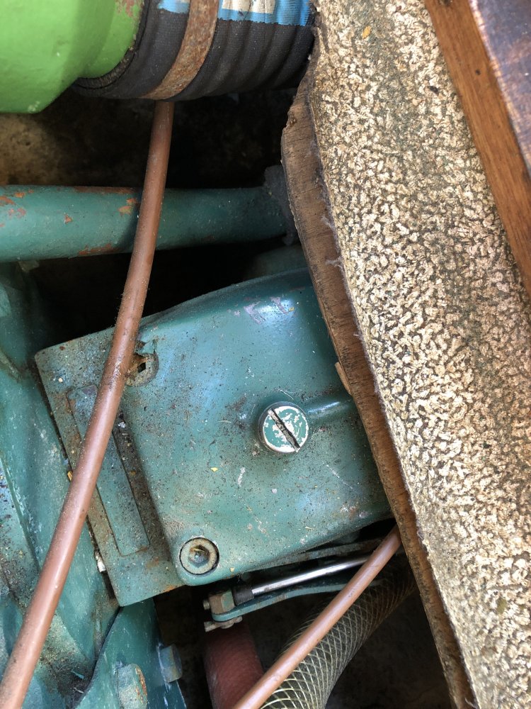

Vegard.Eriksen Startet 24.Juli.2019 Link til dette innlegget Startet 24.Juli.2019 Hei, jeg har en Volvo penta Md21b som jeg sliten med at propellen bruker lang tid før den får grep, er den noen som vet hva det kan være? Sitér dette innlegget Link to post
Johannes Svart 24.Juli.2019 Link til dette innlegget Svart 24.Juli.2019 Det kan være at akslingen slurer i den koblingen hvor akslingen er montert på gearet eller at propellen slurer på akslingen. Gjerne flere ting, men det er et bra sted å begynne. Koblingen kommer du greit til mens båten ligger på sjø. Hvis den er ok, bør du se på akslingen når du kobler inn. Har aksliingen samme turtall hele tiden og "grepet" kommer gradvis er det sannsynligvis propellen som noe løs. Sitér dette innlegget Link to post
Vegard.Eriksen Svart 24.Juli.2019 Emnestarter Link til dette innlegget Svart 24.Juli.2019 Akslingen går som bare det når jeg bakker, men når jeg kjører fram over går den sakte i starten også fortere og fortere Sitér dette innlegget Link to post
index Svart 24.Juli.2019 Link til dette innlegget Svart 24.Juli.2019 Da er det I alle fall ikke propellen. Sett et tusjmerke på aksling og klemkopling, og se om de forskyver seg. Hvis ikke så er det nok konen I gearet som er slitt... Sitér dette innlegget "First they ignore you, then they ridicule you, then they fight you, then you win." - Mahatma Gandhi Link to post

Ingar Svart 24.Juli.2019 Link til dette innlegget Svart 24.Juli.2019 Det er sikkert MS3C. Lugger det før propellen tar tak? Tar den "kontant" tak? Sitér dette innlegget Riviera 925 kjøpes. Aksling, fly, 2006- Link to post
Vegard.Eriksen Svart 24.Juli.2019 Emnestarter Link til dette innlegget Svart 24.Juli.2019 Tror det er M/S3 gear noen som har kjennskap til det? Sitér dette innlegget Link to post
Ingar Svart 24.Juli.2019 Link til dette innlegget Svart 24.Juli.2019 Du svarte ikke på det jeg spurte om, at mekaniske gir og drev glipper er et vanlig problem, skyldes at "konen" ikke får feste. https://baatplassen.no/i/topic/90836-er-denne-dp-e-konen-slitt/ https://baatplassen.no/i/search/?&q=volvo kon&search_and_or=and&sortby=relevancy Sitér dette innlegget Riviera 925 kjøpes. Aksling, fly, 2006- Link to post
Vegard.Eriksen Svart 24.Juli.2019 Emnestarter Link til dette innlegget Svart 24.Juli.2019 Ingar skrev for 2 timer siden: Du svarte ikke på det jeg spurte om, at mekaniske gir og drev glipper er et vanlig problem, skyldes at "konen" ikke får feste. https://baatplassen.no/i/topic/90836-er-denne-dp-e-konen-slitt/ https://baatplassen.no/i/search/?&q=volvo kon&search_and_or=and&sortby=relevancy Hvordan fikser jeg dette da, må jeg eventuelt bytte konen? Står den inn i giret? Sitér dette innlegget Link to post
