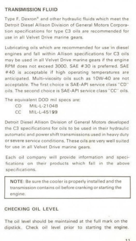

P.S. Leser litt her på forumet om oljetyper også, på mitt gir brukes motorolje og da lurer jeg på om viskositeten er avgjørende her og at det evt kan ha noe med lekkasjen å gjøre?

Du må ikke få fullstendig hetta. Et par ting som kan forklare. Multigrade olje har 'kunstig sammensatte molekylkjeder'. Girkassa opptrer aggressivt og over tid og maler disse kjedene i stykker. Noe som etter hvert fører til at oljen blir, i tilfellet over, mer ISO 10 (singlegrade). Men før du tar helt av, finn ut hvilken kasse du har. En annen sak er at Velvet kjører oljepumpen på akslingen som kommer fra motoren. Hvilket naturligvis er greit. Forholdet er imidlertid at drevene i kassa ikke tar ned i oljebadet. Hvis du skulle få lyst til å slepe båten, lås propellakslingen slik at den ikke snurrer. Ellers brenner clutcher og lagre grunnet manglende smøing. Disse kassene er på mange måter et slags USA automatgir uten converter. Utmerket produkt, hatet av seilere.
