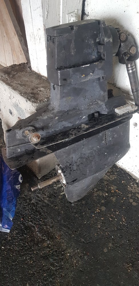

Christian V Startet 25.Juli.2019 Link til dette innlegget Startet 25.Juli.2019 Hei. Kjøpte "ny" båt før sommeren. Selger mente dette er Bravo 3, men jeg trodde Bravo 3 hadde kontraroterende propeller. Noen som kan hjelpe? Sitér dette innlegget Link to post

MorganX Svart 25.Juli.2019 Link til dette innlegget Svart 25.Juli.2019 (redigert) Dette er ikke Bravo 3. Bravo 3 er duoprop, derimot er det ett eldre Bravo 1 drev. Som du ser her i denne annonsen så er det likt med trådstarters drev. https://www.nettivene.com/en/moottori/mercruiser/689777 Redigert 25.Juli.2019 av MorganX (see edit history) Sitér dette innlegget Link to post

Førstefender Svart 25.Juli.2019 Link til dette innlegget Svart 25.Juli.2019 Dette er nok Bravo 1 evt Bravo 2, Bravo 3 har duoprop. Siste versjon på tegning til Duppe er Bravo XZ(Står jo på tegning) Sitér dette innlegget Link to post
Teerex Svart 25.Juli.2019 Link til dette innlegget Svart 25.Juli.2019 (redigert) Duppe skrev for 6 timer siden: Tror også det er Bravo One, men ifølge servicemanualen kan det tyde på at det også finnes Bravo Three med bare 1 propell: Selve kjennetegnet på Bravo 3 er at det har to propeller i motsetning til Bravo 1 og Bravo 2. Så det er nok noe muffens med servicemanualen i så fall Dvs. egentlig ikke. Teksten her er jo korrekt. Bravo 3 øverst til høyre og Bravo 1 XZ & XR nederst til høyre. Men som nevnt lengre opp er dette drevet et eldre Bravo 1. Redigert 25.Juli.2019 av Teerex (see edit history) Sitér dette innlegget Windy 27 CC/HT -84. 4,2 D-tronic 250 HK -98. Bravo 3X 1,81 20P. 30 knop (under reparasjon) Navette S540 -10 med Mercury F115 2,1 liter -15, 8 HK Tohatsu 2-takt -03 BSA A65L Lightning -69, Triumph Street Twin 900 -16, Honda MSX 125 -15 BMW X5 30d -13, Jeep Grand Cherokee 3,1TD -00, Audi 100 GL5E -78 Link to post

asunde Svart 26.Juli.2019 Link til dette innlegget Svart 26.Juli.2019 X drevene er vel forsterket drev ment for diesel motor. Selv har jeg Bravo 2 x drev. Kan med 99.9% sikkerhet si at Bravo 3 bare fins som duopropp. Du feiltolker nok teksten på bilde. Teksten kan gjerne være noe misvisende. Sitér dette innlegget Link to post
Christian V Svart 26.Juli.2019 Emnestarter Link til dette innlegget Svart 26.Juli.2019 Takker for innspill og engasjement! Har vært en tur hos Euro Fritid og de mente det var et Alpha 1 drev. Men den sikreste måten å finne ut var å identifisere serienummeret så da blir det neste steg. Sitér dette innlegget Link to post
Lunde14 Svart 26.Juli.2019 Link til dette innlegget Svart 26.Juli.2019 Alpha en drevet har vel ikke det ovale hullet til trimmsylinderne, tror nok det er er et bravo one. Det har blit meg fortalt at bravo 1 og 3 er samme drevet men at akslingen i undervannshuset er forskjelige. Skrap lit i det område som serienr skal være og finn det så finner du nok ut hvilket det er. Sitér dette innlegget Link to post
MorganX Svart 26.Juli.2019 Link til dette innlegget Svart 26.Juli.2019 Dette er IKKE ett alpha one gen 2 drev. Sitér dette innlegget Link to post

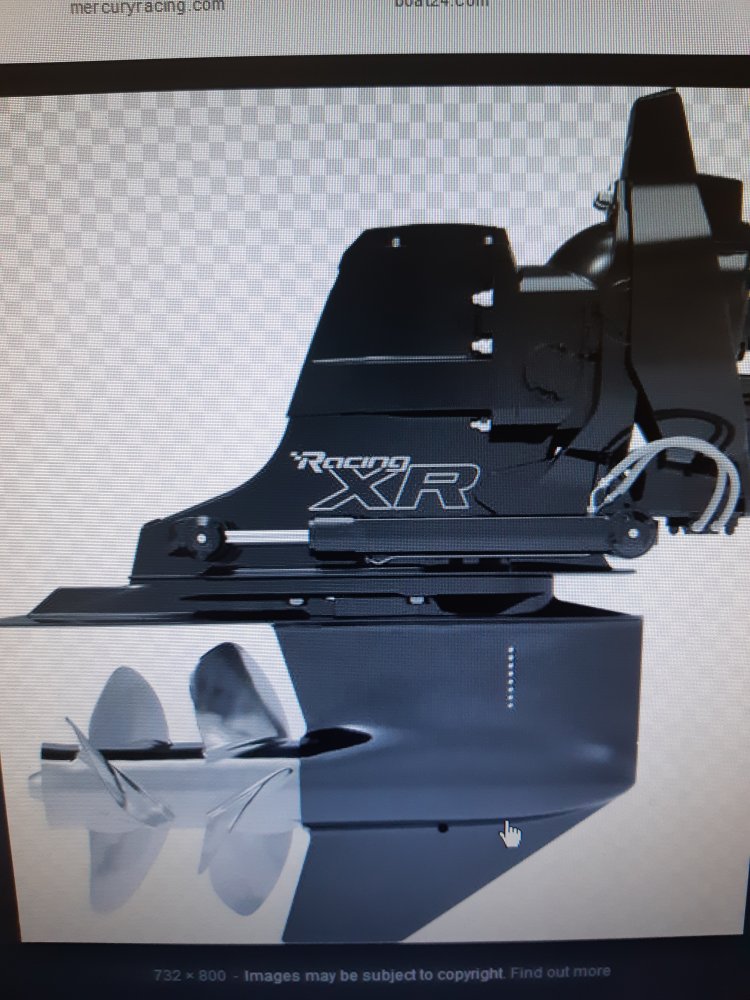

Førstefender Svart 26.Juli.2019 Link til dette innlegget Svart 26.Juli.2019 (redigert) 11 hours ago, Duppe said: "I tillegg kommer Bravo Three-drevet i henholdsvis X-versjon og XR-versjon" Så Bravo Three kan altså komme med en propell. Nei, du tolker det feil. Jeg har X-versjon bravo 3, duopropp. Bravo 3 har alle duoprop. MEN, det fines racing undervanshus med 1 propp, men det blir helt på siden og er på konkuransebåter. Øvredel Bravo 1, 2 og 3 er så og si like. XR versjon er videreutvikling av X-drev og tåler ennå mer krefter, også duopropp. Redigert 26.Juli.2019 av Førstefender (see edit history) Sitér dette innlegget Link to post
Duppe Svart 26.Juli.2019 Link til dette innlegget Svart 26.Juli.2019 Men diagrammet fra servicemanualen sier at det finnes, og det samme gjør Båtmagasinet: 23 hours ago, Teerex said: http://www.batmagasinet.no/bladarkivet/del-3-drevskolen "I tillegg kommer Bravo Three-drevet i henholdsvis X-versjon og XR-versjon" : On 7/25/2019 at 2:33 PM, Duppe said: R eller Sitér dette innlegget Link to post

MorganX Svart 26.Juli.2019 Link til dette innlegget Svart 26.Juli.2019 Skrap frem serienummeret så finner du ut utvekslingen, alder og hvilket drev du har. Sitér dette innlegget Link to post
asunde Svart 26.Juli.2019 Link til dette innlegget Svart 26.Juli.2019 Ikke bravo 3. Bravo 3 har 2 propeller alt annet er tull. Sitér dette innlegget Link to post
Førstefender Svart 26.Juli.2019 Link til dette innlegget Svart 26.Juli.2019 Herregud.. Duppe det står ikke i båtmagasinet at Bravo 3 har enkel propp. Bravo 3, X og XR har dobbel, men du får X og XR drev i Bravo 1 og Bravo 2 også som da har enkel. Drev med betegnelsen bare Bravo ZX og XR er noe annet. Sitér dette innlegget Link to post

Teerex Svart 26.Juli.2019 Link til dette innlegget Svart 26.Juli.2019 Christian V skrev for 4 timer siden: Hm. Kanskje det er Bravo 3 likevel da? Nei, Bravo 3 har to propeller. Dette er et Bravo 1 drev. Sitér dette innlegget Windy 27 CC/HT -84. 4,2 D-tronic 250 HK -98. Bravo 3X 1,81 20P. 30 knop (under reparasjon) Navette S540 -10 med Mercury F115 2,1 liter -15, 8 HK Tohatsu 2-takt -03 BSA A65L Lightning -69, Triumph Street Twin 900 -16, Honda MSX 125 -15 BMW X5 30d -13, Jeep Grand Cherokee 3,1TD -00, Audi 100 GL5E -78 Link to post
