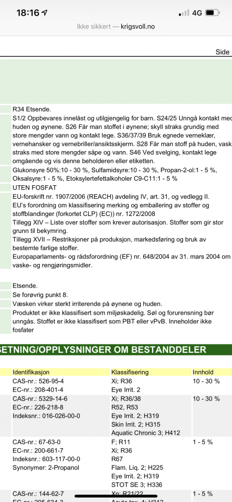

Fantino Svart 27.Juli.2019 Link til dette innlegget Svart 27.Juli.2019 Har brukt oppvaskmaskinpulver med hell - virker som om det løser det meste, inkludert gjenstridig dasspapir (var uheldig og tok med ‘feil’ rull en gang). La virke en stund før skylling. Brukte også Heydi klinkerrens en gang da dette tar urinstein. 5 liters kanne og fylte opp m ferskvann og lot stå noen timer (60 l tank). Kom en hvit sky av oppløst urinstein og kuleventilen kjentes ut som om den var nysmurt etterpå. Sitér dette innlegget Link to post

Guest Avmønstret# Svart 27.Juli.2019 Link til dette innlegget Svart 27.Juli.2019 Klinkerrens/mursteinene osv er saltsyre. Er det ok å ha på septikktanken/systemet? Sitér dette innlegget Link to post

Fantino Svart 27.Juli.2019 Link til dette innlegget Svart 27.Juli.2019 (redigert) Pinkvin skrev for 7 timer siden: Klinkerrens/mursteinene osv er saltsyre. Er det ok å ha på septikktanken/systemet? Ikke saltsyre. Fosforsyre og oksalsyre så det går greit. Men er neppe mye urinstein når en ligger på Mjøsa, så forslaget utgår uansett ? Rettelse, ny feil følger.. Lurer på om jeg har svart feil på denne før. Men saltsyre er det altså ikke. Redigert 27.Juli.2019 av Fantino (see edit history) Sitér dette innlegget Link to post
