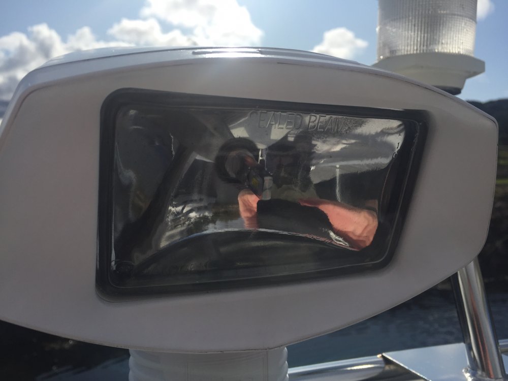

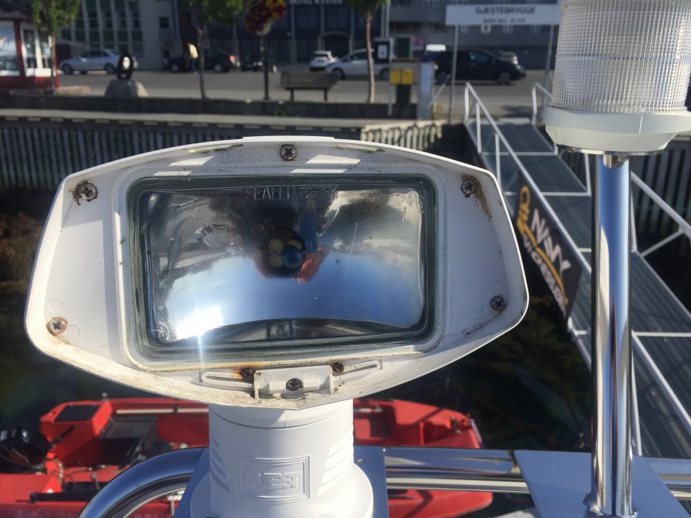

Brigg Startet 28.Juli.2019 Link til dette innlegget Startet 28.Juli.2019 Dette søkelyset har en såkalt sealed beam pære. Dette vil si at pære og reflektor er en enhet som må byttes komplett. Men hvordan åpnes dette? Det ser ut som «knappen» under glasset er til for å trykkes inn, men jeg klarer ikke å rikke dekselet. På oversiden er det et par «mothaker», men disse skal vel ikke trykkes inn? Noen som har gjort dette før og som kan komme med noen tips? Sitér dette innlegget Viksund 340 St. Cruz: Tre-roms fritidsbolig med to terasser og fleksibel beliggenhet. 2009 - 0000: Viksund 340 St.Cruz Fly m/VP D6-370/HS80AE 2003 - 2009: Halco 29 Offshore Fly m/VP 41B/290DP Link to post

MaSa Svart 31.Juli.2019 Link til dette innlegget Svart 31.Juli.2019 (redigert) Hei jeg åpnet faktisk min identiske her for 2 mnd siden. Var redd jeg ødela dette for det satt og var sikkert 20 år gammelt . men knappen under og 2 i toppen skulle presses ned. da får du av den rammen du ser ytterst , da kommer du til ca 4-6 skruer på innsiden som må løsnes da kommer hele innmaten ut. hele innmaten må byttes og jeg har kikket litt rundt og finner ikke tilsvarende med klart glass, bare med frostet glass noe jeg har tro på at vil være mye dårligere, uten at jeg vet det sikkert. forholdsvis enkelt operasjon så lenge du klarer og få ut rammen ytterst. Dette er en som kan brukes etter hva jeg har funnet https://www.replacementlightbulbs.com/lamph9405.html PS om du er redd for og ødelegge noe, så kan jeg godt filme hvordan jeg demonterer den når jeg er i båten på søndag en gang. Reiser på jobb i morgen så får ikke vist det før søndag eventuelt Redigert 31.Juli.2019 av MaSa (see edit history) Sitér dette innlegget Vi bor ved vannet, jobber med havet, lever på vannet og elsker havet :) Link to post

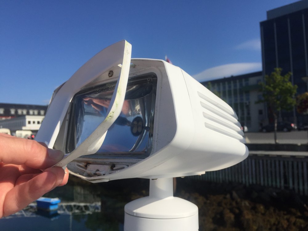

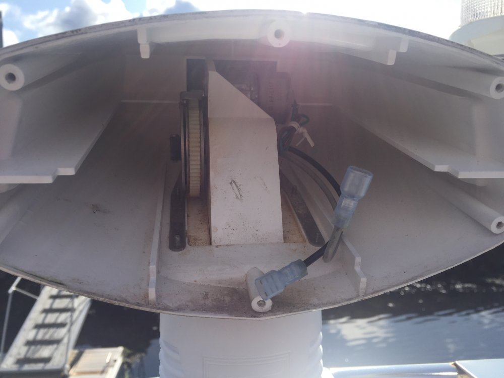

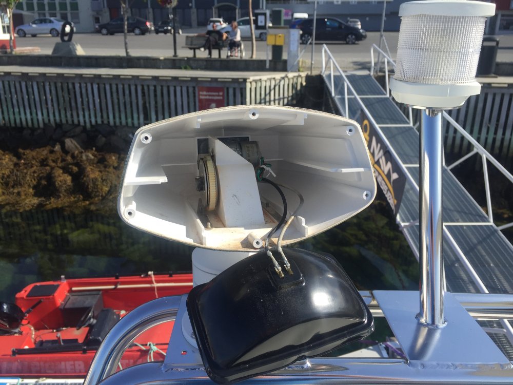

Brigg Svart 1.August.2019 Emnestarter Link til dette innlegget Svart 1.August.2019 Problem solved! Greia er at det sitter et blinddeksel rund glasset som skjuler skruene. Jeg har tidligere prøvd å dra av dekselet bak som sitter med seks skruer. Og det går selvfølgelig ikke. Jeg lurte et tynt skrujern inn bak blinddekselet helt i nerkant. Og da kom blinddekselet av og skruene åpenbarte seg. Ut med skruene og av med dekselet, og da er reflektorinnsatsen klar til å tas ut. Målte at det er strøm frem til lampa og når jeg ohmer lampa viser det totalt brudd. Så da er konklusjonen at den er gåen og at det må ny lampe/reflektorinnsats til. Sitér dette innlegget Viksund 340 St. Cruz: Tre-roms fritidsbolig med to terasser og fleksibel beliggenhet. 2009 - 0000: Viksund 340 St.Cruz Fly m/VP D6-370/HS80AE 2003 - 2009: Halco 29 Offshore Fly m/VP 41B/290DP Link to post

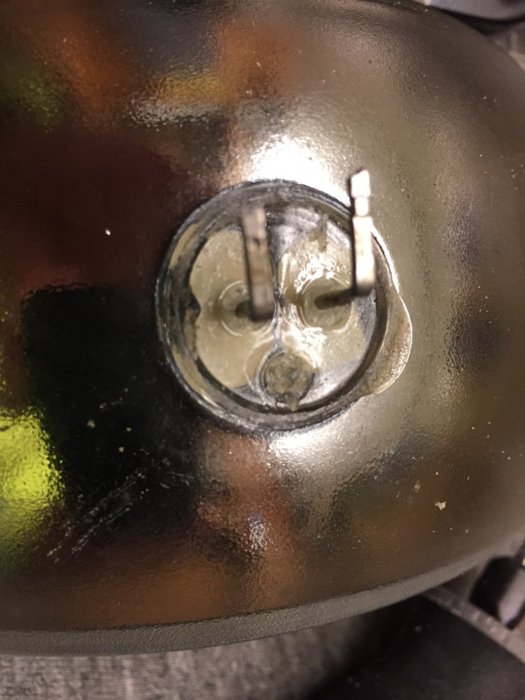

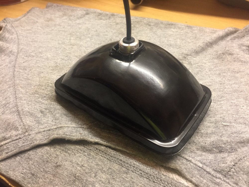

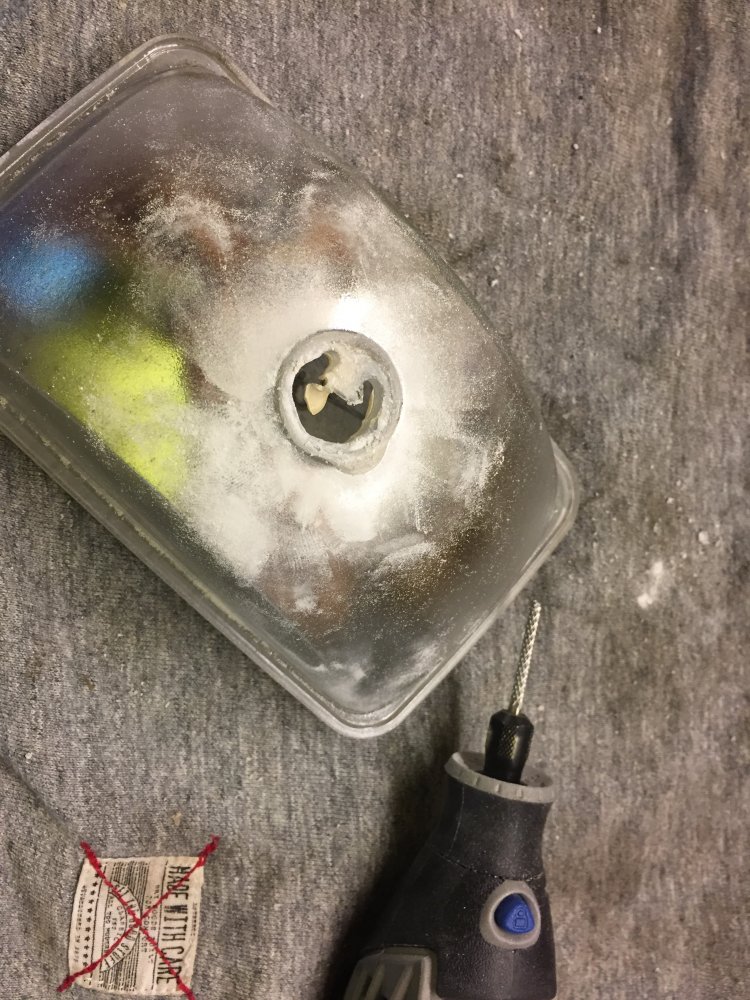

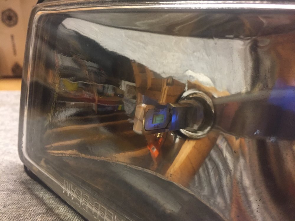

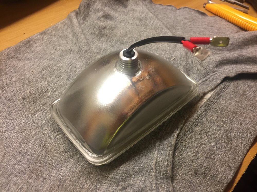

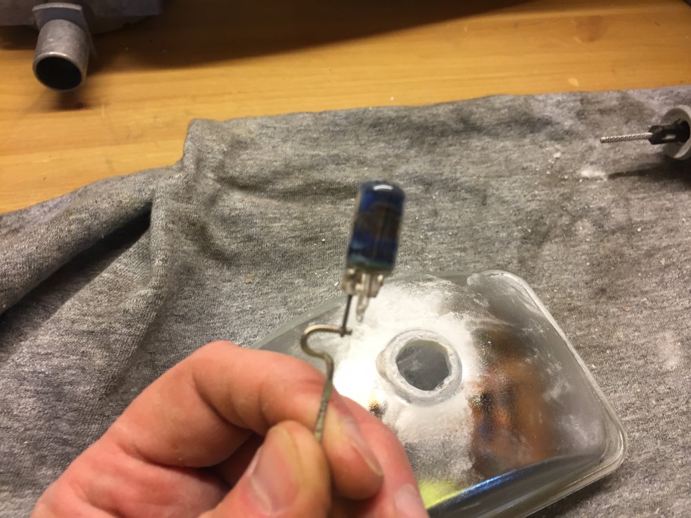

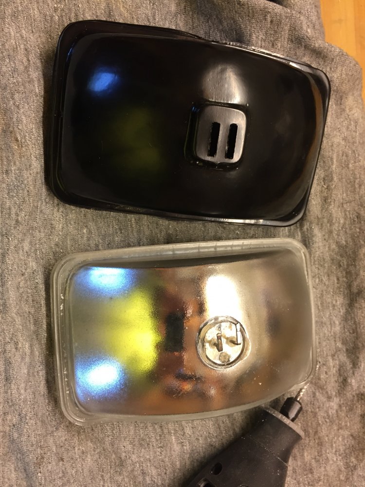

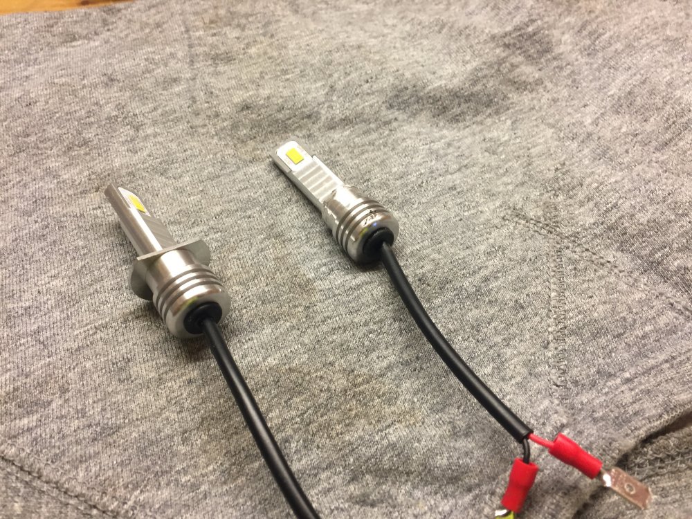

Brigg Svart 7.September.2019 Emnestarter Link til dette innlegget Svart 7.September.2019 (redigert) Seilerslask skrev On 3.8.2019 at 19.18: Du kan jo kappe ut bakparten på den eksisterende sealed beam-saken og sette inn en LED-modul der? tettes med noe egna lurium :) Tok denne utfordringen. Kjøpte et par H1 ledpærer ment for tåkelys, kostet 140 kroner fra Kina. Disse skal etter opplysningene i annonsen lyse tilsvarende 70 W halogen. Den originale halogenpæra var på 55 W. Men kvaliteten er kanskje litt ujevn. Hver pære har to led-lys som lyser til hver sin side. På den ene pæra lyste den ene betydelig svakere enn den andre. Her er den ene pæra modifisert ved at kanten av pæra er slipt bort for å få pæra lengre inn i innsatsen. Pærene er av aluminium så dremel med slipeskive måtte til for å modifisere. Det legger er plastdeksel bak reflektoren. Når denne er fjernet er det klart for å modifisere reflektoren slik at ny pære får plass. Gammel pære var limt med et epoxylignende stoff som ikke var helt hardt. Fjernet det meste med en trerasp. Deretter brukte jeg dremelen med en keramikkfres for å slipe et hull stort nok til den nye pæren. Reflektoren er av glass så det må skikkelig verktøy til for å slipe hullet. Her er gammel pære kommer ut. Skylte reflektoren innvendig med mildt zalovann for å få ut slipestøv. Tørket den så i stekeovnen på svak varme noen timer for å sikre at det ikke ble stengt fuktighet inne i reflektoren. Testing av ny pære før montering viste at pæra måtte ganske langt inn i reflektoren, ellers ble det en mørk flekk midt i lysbildet. Testen viste også at pæra måtte stå slik at led-ene lyser horisontalt mot sidene av reflektoren. Her er pæra montert og limt med epoxylim. Hullet i plastdekselet ble tilpasset pæra. Før montering av reflektorinnsatsen måtte kabelskoene i lyskasteren byttes ut. Ferdig montert. Nå gjenstår bare å teste etter at mørket faller på. Men testene jeg gjorde hjemme i garasjen virker lovende. Redigert 7.September.2019 av Brigg (see edit history) Sitér dette innlegget Viksund 340 St. Cruz: Tre-roms fritidsbolig med to terasser og fleksibel beliggenhet. 2009 - 0000: Viksund 340 St.Cruz Fly m/VP D6-370/HS80AE 2003 - 2009: Halco 29 Offshore Fly m/VP 41B/290DP Link to post

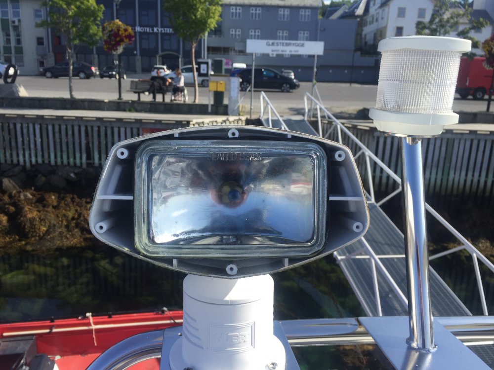

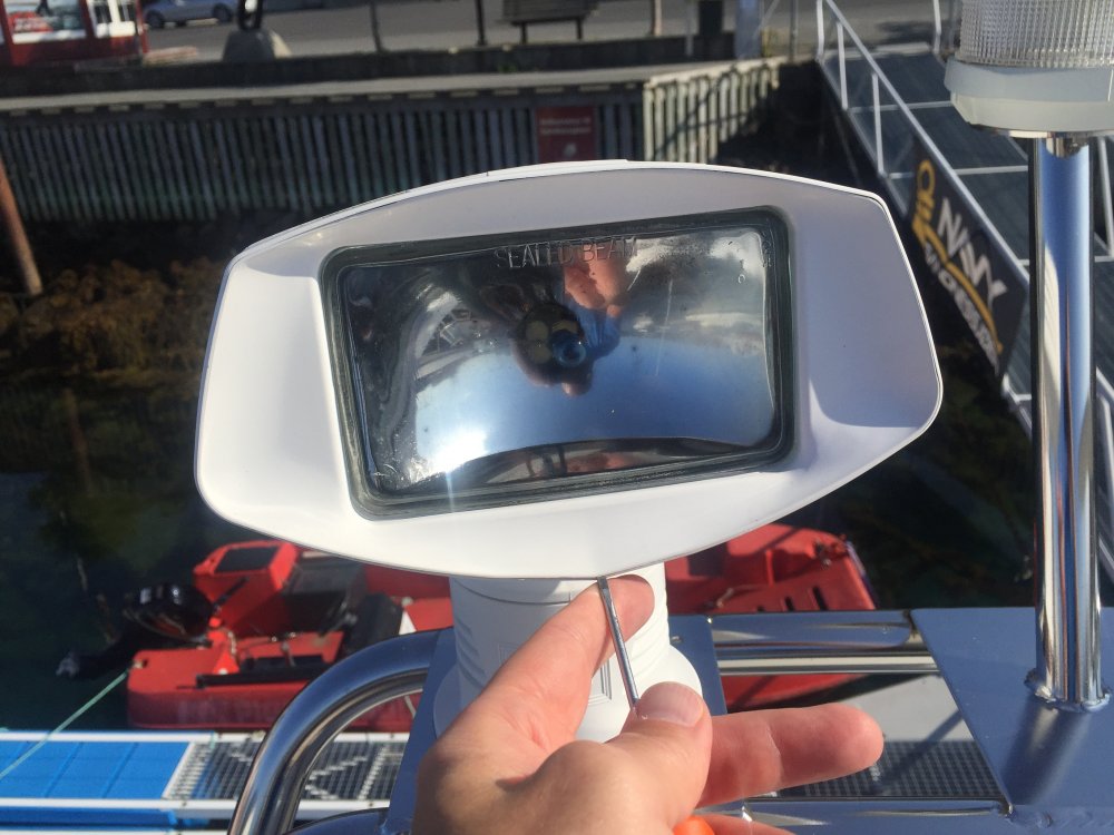

Brigg Svart 7.September.2019 Emnestarter Link til dette innlegget Svart 7.September.2019 Chiefengineer skrev for 5 timer siden: Mulig du kan få noe til med denne Takk for det, men jeg tror faktisk jeg har funnet en løsning som fungerer. Bildet viser lyskasteren rettet mot berget på andre siden av havna her jeg ligger, avstand anslagsvis 75 meter. Jeg opplever lyset å være minst like kraftig som med original halogenpære. I tillegg så er lyset noe hvitere i fargen, men dette kan ha fordeler og ulemper avhengig av forholdene. Og et bilde av lyskasteren uten at det gir så mye når det er tatt med en idiottelefon. Konklusjon: Rimelig fornøyd og har funnet en løsning jeg kan leve godt med. Forhåpentlig vis er kvaliteten på pæra såpass at det holder en stund også. Sitér dette innlegget Viksund 340 St. Cruz: Tre-roms fritidsbolig med to terasser og fleksibel beliggenhet. 2009 - 0000: Viksund 340 St.Cruz Fly m/VP D6-370/HS80AE 2003 - 2009: Halco 29 Offshore Fly m/VP 41B/290DP Link to post
