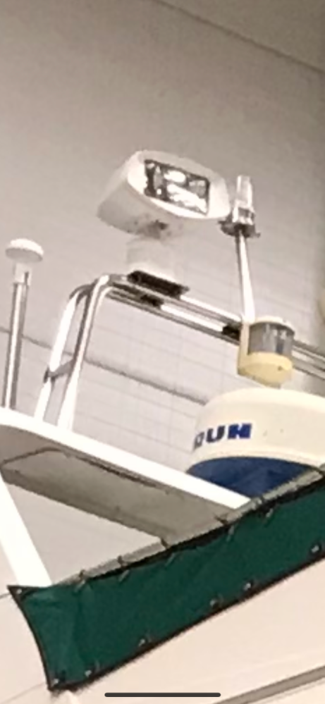

Jonnen536 Svart 8.September.2022 Link til dette innlegget Svart 8.September.2022 (redigert) Kjøpte båten forgje uke, der står akkurat samme lampe.Lyset fungerer av/på men når jeg bruker joystick går den kun oppover,ikke til noen sider eller ned. Noen tips til hva kan vær feil her eller feilsøking ? Er også åpen for å bytte den ut men vil gjerne bruke samme kabelsett siden det allerede går opp på targa bøylen som er et stykke unna.Da er spørsmålet kan jeg bruke samme kabler til å koble en annen modell? Er det like mange ledere i denne som evnt. en annen? Takk på forhånd ! Redigert 8.September.2022 av Jonnen536 (see edit history) Sitér dette innlegget Link to post
Chiefengineer Svart 8.September.2022 Link til dette innlegget Svart 8.September.2022 Denne sypen søkelys benytter stort sett bestandig 6 aktive ledere mellom panel og søkelys. 2 til horisontalmotor, to til vertikalmotor og to til lampe. Jeg byttet til annet merke på min forrige båt men beholdt panelstyringen som var på fly og nede. Det gikk fint og går nok bra hos deg også såfremt du holder deg til et nytt søkelys med 1 stk. lyskilde med omtrent samme effekt som den tidligere. Oftest benyttes 55W halogenpærer/innsatser til dette formålet. Om søkelyset lar seg demontere bør du sjekke tilkoplinger, etc. Evt. kjøre direktespenning på motorene og se om det fungerer da. Ofte sitter disse fast pga. for lite bruk og litt dårlig vanntetthet. Kan la seg løse om du er heldig, om ikke er det vel like enkelt å kjøpe nytt søkelys. Kabling kan nok benyttes uansett. Et greit søkelys av denne typen fås nok for 2-4 båtlapper. Sitér dette innlegget Link to post

Jonnen536 Svart 8.September.2022 Link til dette innlegget Svart 8.September.2022 (redigert) Takk for godt og utfyllende svar. Hva tenker du om denne Chiefengineer ? Se link https://ahoy.no/nav/batlys/lyskaster-sokelys/sokelys-fastmontert/lyskaster-m-kontrollpanel-rc-135-jabsco?gclid=EAIaIQobChMIhKLA89OE-gIVBwOLCh1OfQTqEAQYASABEgLuZ_D_BwE Redigert 8.September.2022 av Jonnen536 (see edit history) Sitér dette innlegget Link to post
Fantino Svart 8.September.2022 Link til dette innlegget Svart 8.September.2022 Jeg har ikke noen erfaring med disse lyskasterne, men jeg synes de er drøyt priset ift å kjøpe de direkte fra Kina, der de helt sikkert er laget likevel. Om en er bekymret for reklamasjon kan en jo handle to og fremdeles le hele veien til banken.. Sitér dette innlegget Link to post
Jonnen536 Svart 8.September.2022 Link til dette innlegget Svart 8.September.2022 Spørsmål er mer rettet til om jeg kan bruke denne lyskasteren på samme bryterpanel som den jeg har tidligere. Se innlegg lenger oppe. Chiefengineer Svart 2 timer siden Denne sypen søkelys benytter stort sett bestandig 6 aktive ledere mellom panel og søkelys. 2 til horisontalmotor, to til vertikalmotor og to til lampe. Jeg byttet til annet merke på min forrige båt men beholdt panelstyringen som var på fly og nede. Det gikk fint og går nok bra hos deg også såfremt du holder deg til et nytt søkelys med 1 stk. lyskilde med omtrent samme effekt som den tidligere. Oftest benyttes 55W halogenpærer/innsatser til dette formålet. Om søkelyset lar seg demontere bør du sjekke tilkoplinger, etc. Evt. kjøre direktespenning på motorene og se om det fungerer da. Ofte sitter disse fast pga. for lite bruk og litt dårlig vanntetthet. Kan la seg løse om du er heldig, om ikke er det vel like enkelt å kjøpe nytt søkelys. Kabling kan nok benyttes uansett. Et greit søkelys av denne typen fås nok for 2-4 båtlapper. Sitér dette innlegget Link to post
Chiefengineer Svart 8.September.2022 Link til dette innlegget Svart 8.September.2022 Jo det vil jeg tro kan fungere fint. Sitér dette innlegget Link to post
