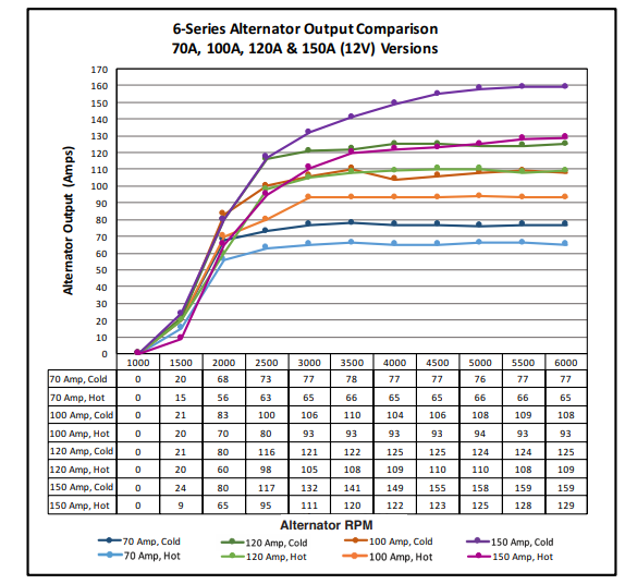

13,5V er et typisk spenning som de fleste opplever når de lader på tomme batterier eller forsyner høy forbruk.
Spenningen vil alltid være redusert sålenge det går mye strøm.
Ladesluttspenningen (setpoint) dykker opp først når batteriene er blitt ladet og ladestrømmen minker til slutten (Hageslangeprinsipp)
6-series 100A klarer kald opp til 110A, men varm opp til 93.
Avhengig reimhjul på motor og for båt typiske turtall på motoren
blir det rund 80 reale, tenker jeg, og det passer jo bra til den enkle V-reimen du har.

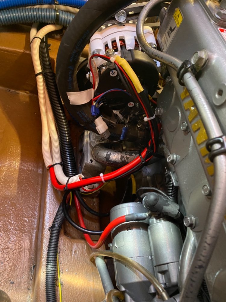

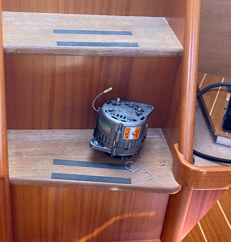

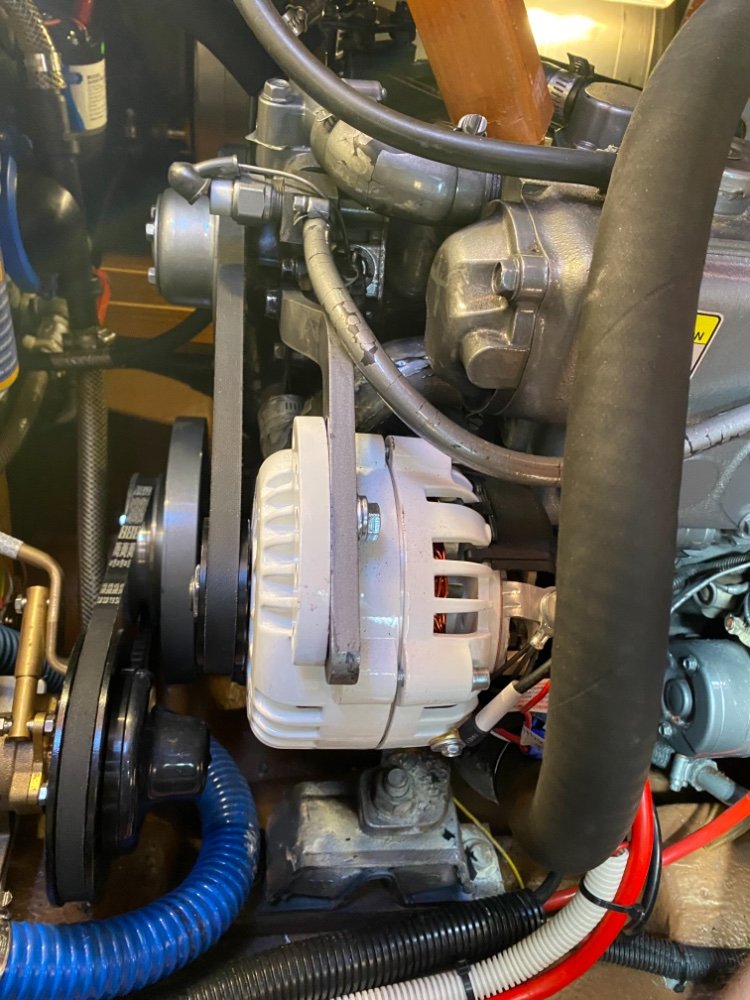

i går kom dynamoen til Joerg Becker, og ettersom vi bor i nærheten av hverandre kom den til meg også. Så i dag ble det montering av Balmar dynamo. Den gamle Hitachien min skal på overhaling hos @Joerg Becker  og være med som reservedel.
det er alltid spennende med båtprosjekter, for de blir jo alltid større enn man har tenkt.
å ta av den gamle dynamoen var enkelt i seg. Litt trangt og jævlig som vanlig, men ikke noe unormalt.

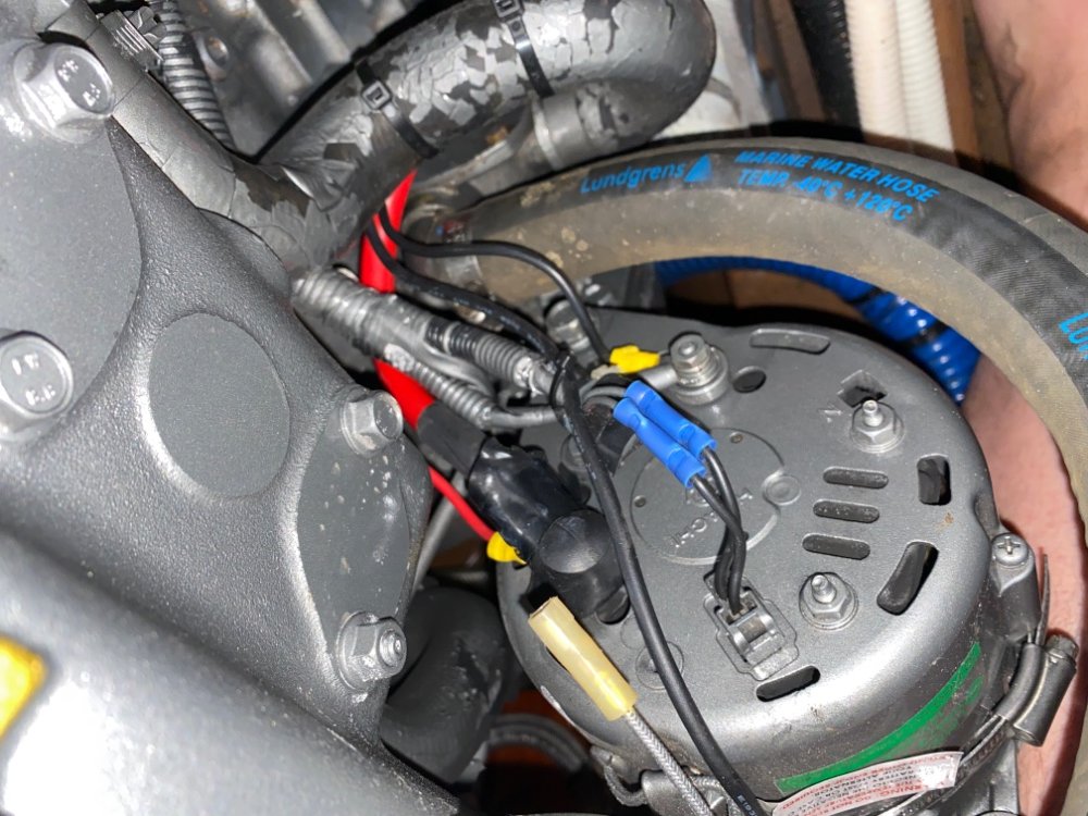

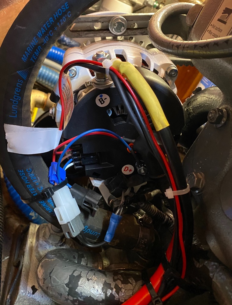

Her er bilde av baksiden av Hitachien. Det som er koblet til her ekstra er en Sterling dynamo beskytter og temp føler til Sterling A2B laderen festet med slangeklemme

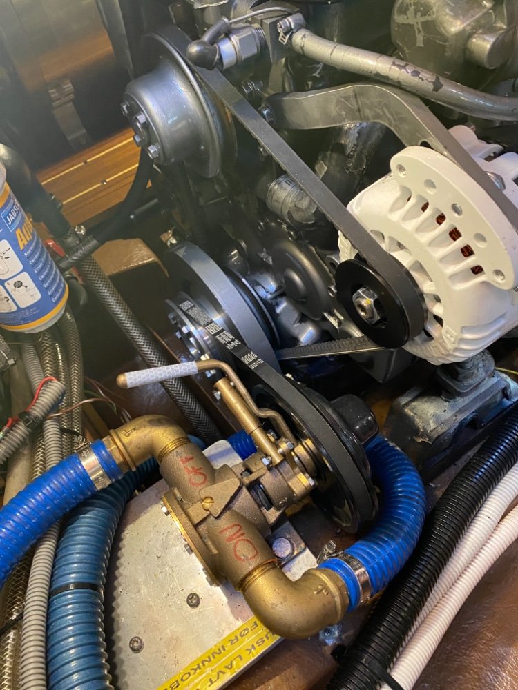

jeg fant ut at dynamo reima mi var merket Hitachi. Antakelig original fra da båten var ny. Den hadde litt slitasjemerker, men var myk og fin. Men den ble kassert.
Det morsomme var at den reimdrevne lensepumpa må demonteres for å få av dynamo reima..
Men etter en stund var Balmaren på plass og klar for test.

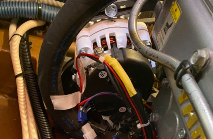

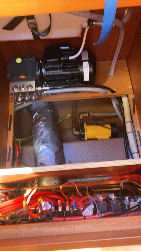

ingen lading :eek: hadde koblet alt rett, så det ble en telefon til Jørg. Ettersom jeg har en Sterling A2B som skille så kom Jørg på at denne trenger tenningssignal, så da ble jobben enda større. Måtte trekke en kabel fra brun ledning på dynamo til egnition+ på laderen.
det er ca 1 meter fra dynamo til laderen, men å trekke kabel i båt er jo alltid tidkrevende.. så det måtte demonteres mer for å komme til. Den sorte pumpa i bunnen av båten på bildet er høytrykkspumpa til watermakeren, den gule er feeder pumpa til watermakeren.
Hovedkablene fra dynamo mm ses nede i venstre hjørne. Motorrommet er til venstre der kablene går inn.
men etter at den ledningen var på plass så ladet alt som det skulle. :clap:
sort ledning med gule krympestrømper er ny jordingskabel. 16mm2. Går til samme jordingspunkt på motoren som batteriene.
har ikke fått testet skikkelig ennå da batteriene var full ladede i dag. Men det ser nå greit ut så langt. Topp service og hjelp fra @Joerg Becker:yesnod:
