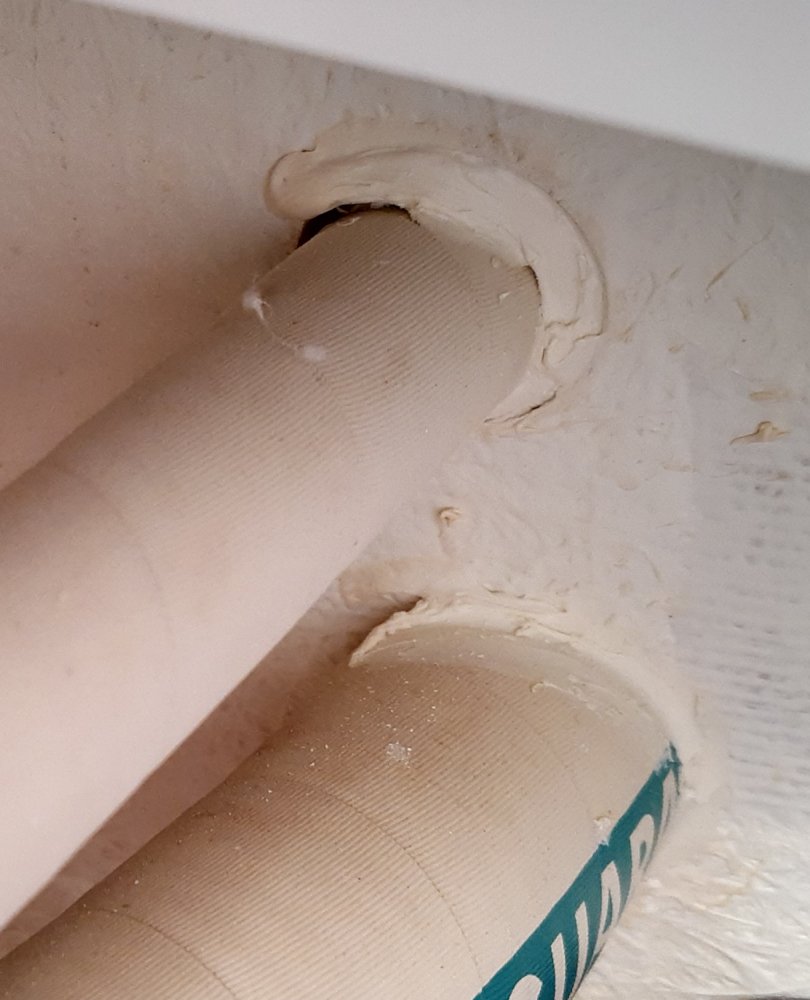

Ravis Startet 30.Juli.2019 Link til dette innlegget Startet 30.Juli.2019 Askeladden C61, 2018 modell Tittelen sier det meste og jeg har tenkt å tette gjennomføringen selv med Tec 7. Båten er ny og dette er ikke godt nok. Jeg vil sove i kabinen uten å puste inn bensindamp, men hvorfor er det bensinlukt overhode? Er ikke dette et tett system hvor ventileringen skjer ut i egen ventil i skroget? Sitér dette innlegget Link to post

Hulda Svart 31.Juli.2019 Link til dette innlegget Svart 31.Juli.2019 Tittet litt på reklamen. Du forteller ikke hvilken versjon C61 du har. Spiller for så vidt mindre rolle.Regner med at alle har 140 liter fast installert bensintank. Uten at jeg vet det. Hvis du lukter bensin, er det nærliggende å tro at det er en lekkasje der. Det er feil 1. Dernest er det lekkasje fra tankrom til oppholdsrom. Det er feil 2. Hvordan elektrisk anlegg er lagt opp, vet jeg ikke. Trolig vil du ha en tennkilde som kan sette av brann/eksplosjon. Dette er veldig farlig. Sitér dette innlegget Link to post

-morten- Svart 31.Juli.2019 Link til dette innlegget Svart 31.Juli.2019 Her ser det ut som Polakkene ikke har fulgt prosedyrene!! dette var slurvete! Ta det opp med Askeladden! dette kan i værstefall være katastrofalt!! men gjenomføringa er neppe synderen her Sitér dette innlegget Båtgal og Hondafan: Askeladden,Honda Civic Sport, Honda TRX400,Honda CBR 600RR, Honda Kantklipper, Subaru xv Link to post
Ravis Svart 31.Juli.2019 Emnestarter Link til dette innlegget Svart 31.Juli.2019 Når jeg tenker etter, så leverte jeg båten inn igjen på ettersommeren i fjor. Nivåmåleren på taken viste ikke i nærheten av riktigt. Da tok forhandler og kalibrerte den igjen, som han sa. Ikke vet jeg hva han gjorde, men det lukta ikke før det. Kan det tenkes at de ikke har skrudd skikkelig til et sted? De henter båten i morgen kl 0800 Det er tørt overalt i rommet under kalesjegarasjen Sitér dette innlegget Link to post

-morten- Svart 1.August.2019 Link til dette innlegget Svart 1.August.2019 (redigert) Ravis skrev On 31.7.2019 at 21.10: Det var bra jeg la ut her, jeg har så lite peiling at jeg kun tenkte å tette med Tec 7 selv, så denne var verdifull Vis hele sitatet Tror ikke det er den gjenomføringa der som er hovedproblemet! Lekkasjen og dampen kommer fra noe.. men den slurvete gjenomføringa kan være en konsekvens.. Redigert 1.August.2019 av -morten- (see edit history) Sitér dette innlegget Båtgal og Hondafan: Askeladden,Honda Civic Sport, Honda TRX400,Honda CBR 600RR, Honda Kantklipper, Subaru xv Link to post

Ravis Svart 1.August.2019 Emnestarter Link til dette innlegget Svart 1.August.2019 Forhandler har nå sjekka uten å finne noe. Teorien er at jeg fylte bensin til topps i røret og at det da spruter ut ei stråle ut ventilen. Der henger jo fenderen min, og den var i cockpit når det lukta. Sjekker videre i dag. Ingen lukt så langt i dag Sitér dette innlegget Link to post
