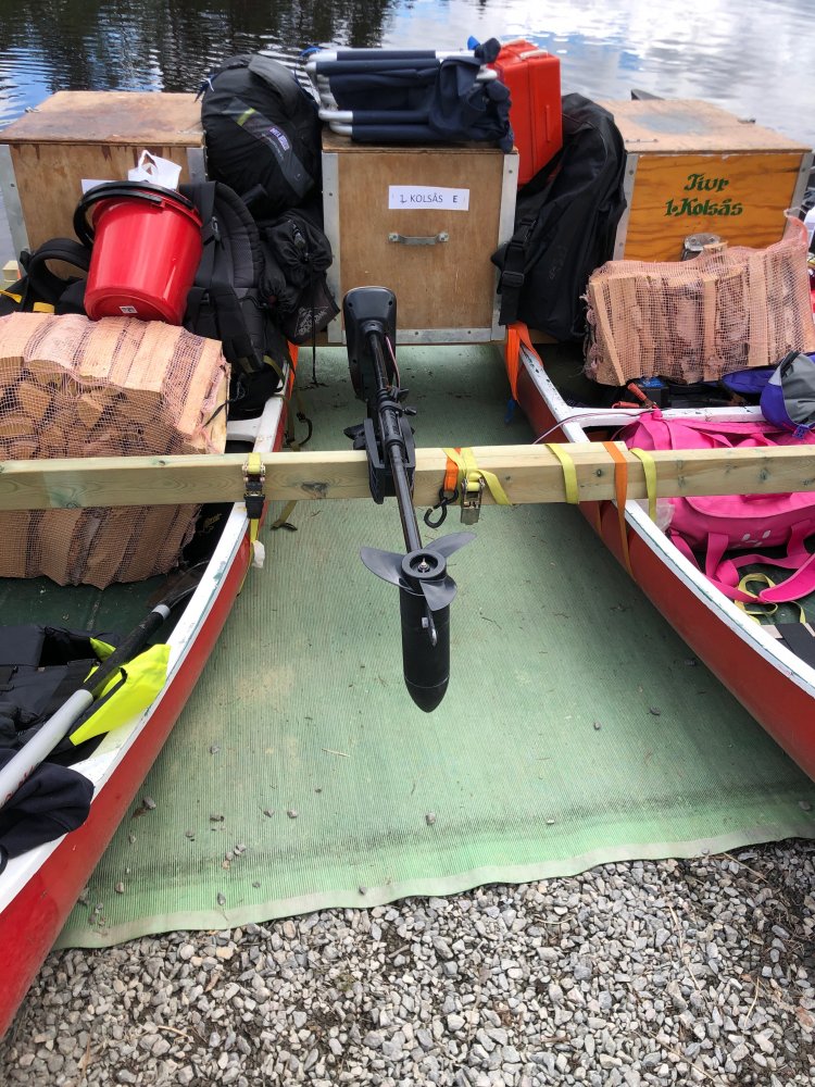

Popeye70 Svart 4.August.2019 Link til dette innlegget Svart 4.August.2019 (redigert) Vi har hatt elmotor på en Maritim-jolle (gummibåt, 277 cm lang), og vår erfaring gjorde at vi byttet til en 13 år gammel totakter på 5 hk. Nå går jolla så det suser. Erfaringen vår kan oppsummeres slik: 1. Vår elmotor var ikke kraftig nok til å gi noe mer skyv enn at jeg kunne rodd raskere når det var mer enn to personer ombord. I motvind stod jolla omtrent stille. 2. Selv om selve motoren er lett og enkel å håndtere så veier batteriet ganske mye. Det ble derfor ikke noe enklere håndtering for oss som tar motoren av båten mellom hver tur. 3. Det er vanskeligere å få ladet batteriet enn det er å få fylt opp en bensintank når man beveger seg rundt på sjøen og ikke har landstrøm tilgjengelig hele tiden. Derfor ga jeg elmotoren og batteriet til en speidertropp, som bruker den for å få ekstra skyv til sine fraktkanoer. De spenner to kanoer sammen og setter elmotoren imellom. Kanoene er så lettdrevne at motoren klarer å skyve disse like raskt som resten av speiderne klarer å padle sine kanoer, selv med 300 kg i fraktekanoene: Så det jeg sier er vel at det vil avhenge av hvor lettdrevet ditt båtskrog er, og hvor kraftig elmotoren er. Tungdrevet båt og svak motor vil bare gi irritasjon, og det dreper båtgleden. Redigert 4.August.2019 av Popeye70 (see edit history) Sitér dette innlegget SY Almara - 2005-modell Dufour 385 GL Link to post
