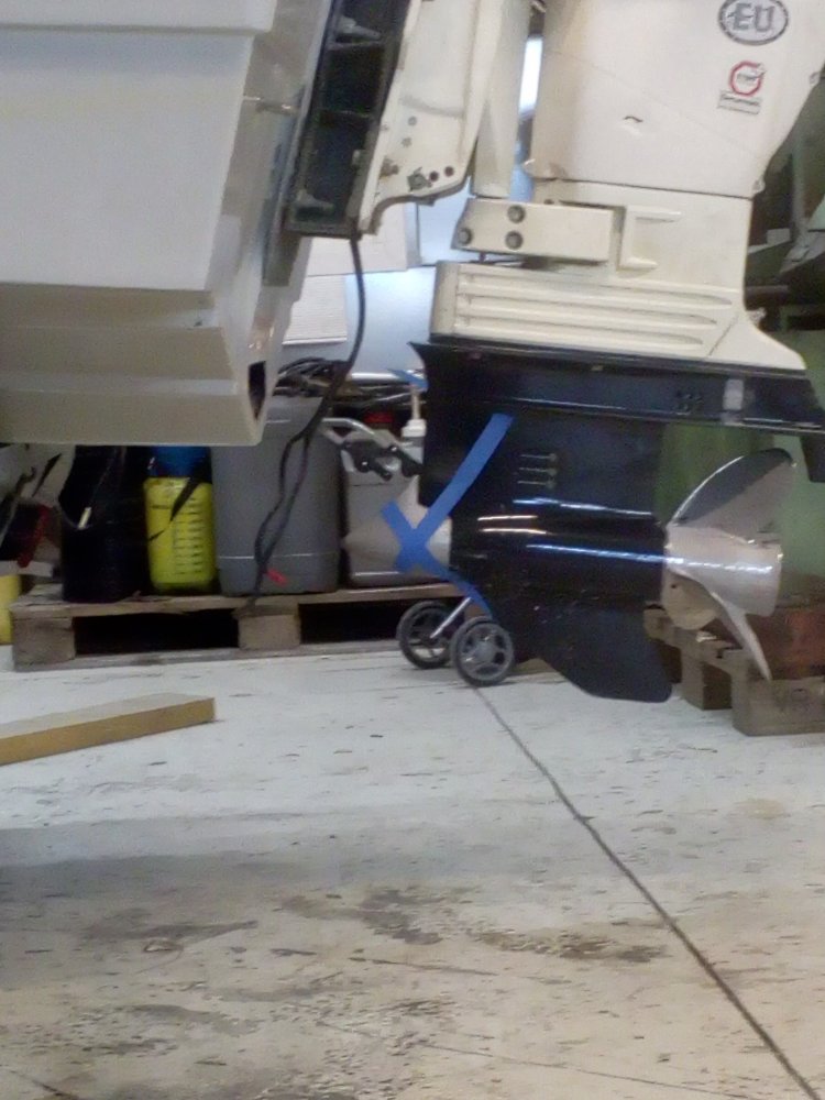

Guest Svart 21.Juni.2020 Link til dette innlegget Svart 21.Juni.2020 (redigert) Totalt kjører jeg vel 1500 timer i året Jeg trimma den til 60, da fikk jeg 43knop men nesten 10L høyere forbruk i timen, så jeg gjorde den om til 40 igjen og da gjorde den 42. Mercurydekselet kommer fra en 300promax, men hvis du zoomer inn, så ser du den lille søte etec'n under :P jeg kjører med 3" setback og heise braketter, har prøvd litt forskjellige høyder og har funnet ut av den propellen jeg har, er glad i litt vann rundt seg, det er også en fordel med litt lavere motor når man skal ut i litt sjø. Hadde ett bilde av høyden jeg kjørte i fjor. Kavitasjonsplata er ca 7cm over bunnen. Kjører med seastar styring (litt overkill da) 44knop med en 90hk er ikke akuratt noe og hoppe i været for, men det er mange som stopper på 44-48knop med 90 bakpå. Jeg trur disse båtene hopper rett opp i 40 nesten uansett hva man setter bakpå, men veien derfra er lang og dyr P Redigert 21.Juni.2020 av Guest (see edit history) Sitér dette innlegget Link to post
ivar Svart 21.Juni.2020 Link til dette innlegget Svart 21.Juni.2020 Eika skrev 57 minutter siden: Jeg har kun montert nosecone pga bedre "aerodynamikk", skal ikke heise motoren noe mer enn at det går med de vanlige vanninntakene. .. men gir det noe gevinst i 40 knop? Mener å ha lest at "nazikone" først begynner å gi fordeler oppi 60-70 knop..? Sitér dette innlegget Lurøy / Svalbard. Båter: Gromling 15/60 Yamaha / Wesling 490 m/80 Yamaha / Yamarin 5940 m/ F115 Yamaha / Achilles LS4 (RIP) Aquaquick MS265 West Commando 270 m/ 4hk Yamaha Link to post
Guest Svart 21.Juni.2020 Link til dette innlegget Svart 21.Juni.2020 (redigert) ivar skrev 25 minutter siden: .. men gir det noe gevinst i 40 knop? Mener å ha lest at "nazikone" først begynner å gi fordeler oppi 60-70 knop..? Det er det vi får se da, fikk den lille konen gratis, hadde ett ekstra girhus, så da er det bare og prøve. Men på V50/V60 båtene så får man vist 2-4knop ekstra med denne konen ifølge en som jobber mye med denne klassen Det er utforsking og erfaringer man lærer av, men jeg har trua på at den konen kan gi det lille ekstra av fart pga motstand i vannet Redigert 21.Juni.2020 av Guest (see edit history) Sitér dette innlegget Link to post

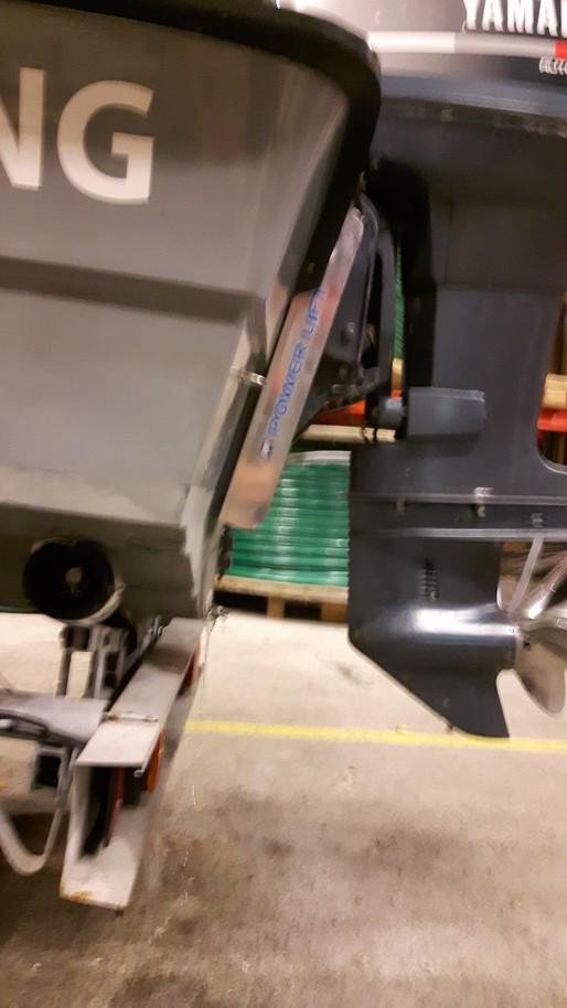

oks81 Svart 21.Juni.2020 Link til dette innlegget Svart 21.Juni.2020 (redigert) Er enig Eika! Man blir barn igjen i den båten :) Men det er vel ikke noen lov som sier at det ikke er lov å være barnslig? Legger ved et bilde av slik min var montert. Lurer på om min motor har vert fiksa på et eller annet vis, fikk ikke lavere trim en det som er på bildet. Det gjorde den ikke enklere å få i plan... Det ble 9,9 Yamaha i år, greit nok til å lufte seg en tur innimellom. Får bedre tid til å se omgivelsene der en har hatt bånn gass før :) Redigert 21.Juni.2020 av oks81 (see edit history) Sitér dette innlegget Link to post
Guest Svart 21.Juni.2020 Link til dette innlegget Svart 21.Juni.2020 (redigert) Du kjørte såpass høyt ja, da spørs det om ikke jeg skal prøve endel høyere med rakeren. Men 24" blir nok i tyngste laget for den lille motoren, så må vel en tur til andvik den også, prøve og få vridd den ned til 20", hvis ikke jeg husker helt feil, så stoppa turtelleren på 5300 i fjor med stiletto 21", skulle helst hatt en skikkelig god 20" Men det er vel sånn at alle monner drar? har endel deler til disse, så vurderer om jeg skal frese av ett par mm på toppen sånn at jeg får litt høyere komp, men er litt skeptisk også, motoren har vel gått 1300 timer nå. Først 1000timer på en 17fot leppefiskebåt, motoren var så sota innvendig at det kom frem 6-7knop etter en sprayboks med motorrens og en kanne med dyserens, så 300 timer på full fart på muslingen Redigert 21.Juni.2020 av Guest (see edit history) Sitér dette innlegget Link to post
oks81 Svart 21.Juni.2020 Link til dette innlegget Svart 21.Juni.2020 Ja, der var motor hevet 17cm i forhold til laveste, senter på propellaksel ca 2cm under bunn. Hadde waterpickup på akterspeilet for å være sikker på kjøling. Hva er utveksling på giret på din? Sitér dette innlegget Link to post
Guest Svart 21.Juni.2020 Link til dette innlegget Svart 21.Juni.2020 (redigert) 2.9:1 sier google, maksturtall er 5500-6000. Med 5300 som maks så er allerede 21" alt for tungt, har prøvd ett par forskjellige 19" men da kommer ikke farta Håper det kommer noen rpm med noseconen og litt mer heising, Redigert 21.Juni.2020 av Guest (see edit history) Sitér dette innlegget Link to post
