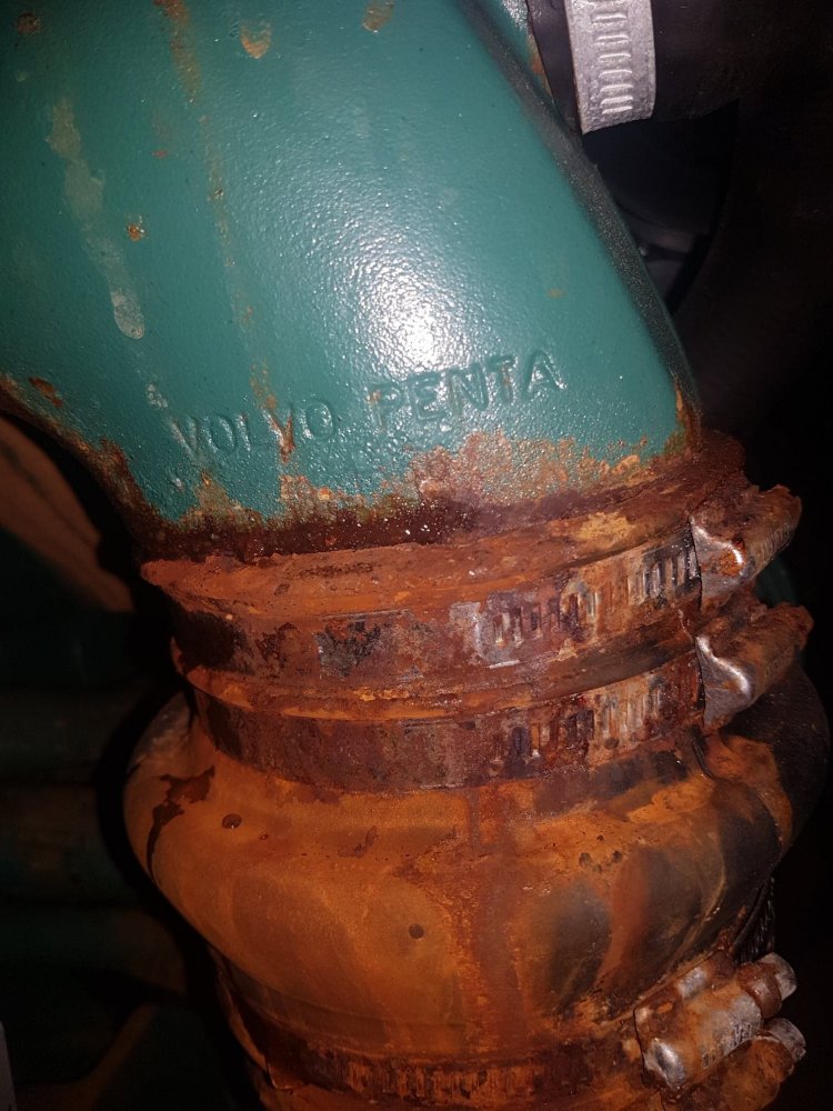

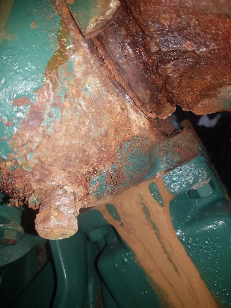

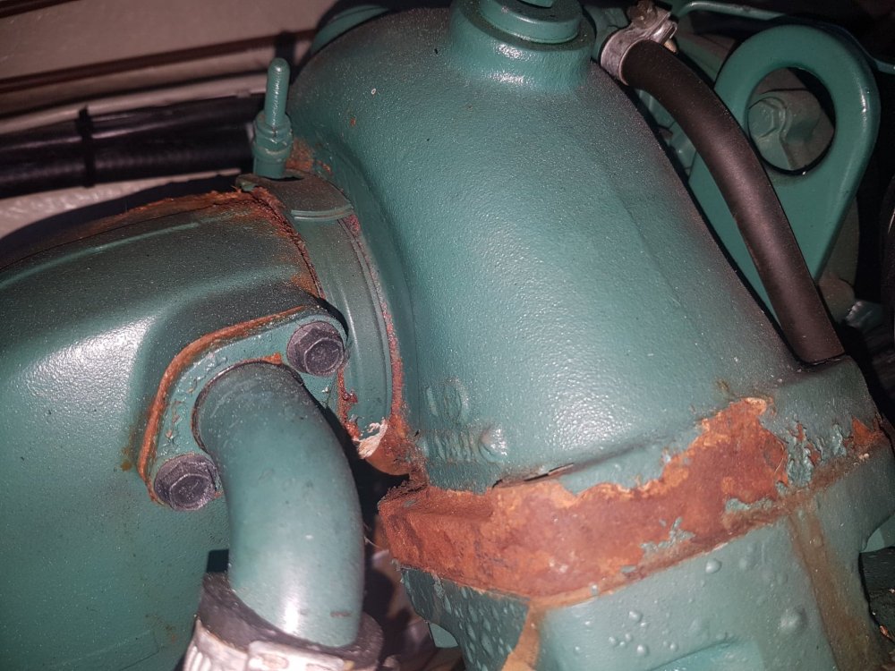

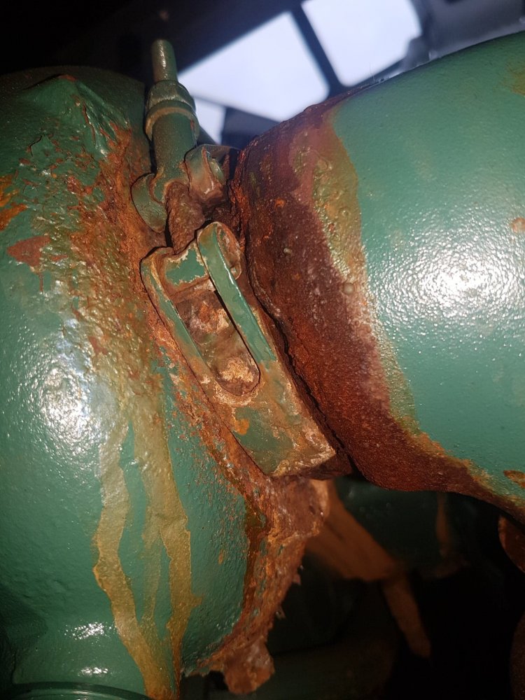

Patton Startet 7.August.2019 Link til dette innlegget Startet 7.August.2019 Har en lekkasje fra et rustent eksosbend på min 98 mod VP KAD 43, se bilde. Båten kom i mitt eie i vår. Et par spørsmål: 1) Som det framgår av bildet har bendet sett sine beste dager og må byttes. Hadde imidlertid håpet å vente en måned med reparasjonen til jeg skal ta opp båten. Da har jeg bedre tid på meg og kan se hva som må til av deler. Kan jeg risikere noe alvorlig ved å kjøre noen turer til med et slikt bend før jeg reparer? 2) Det er jo en del rust på turboen også, synes det ser ille ut. Må jeg anta at det er så mye korrosjon på turboen at den også må byttes? Det vil jo framgå når jeg får demontert bendet, men det blir jo en viss prisforskjell om bare bendet må byttes eller begge deler. 3) Sjøvannet som lekker og blir liggende i kjølen, er iblandet en del frostvæske. Det tyder jo på et det lekker noe fra det lukkede kjølesystemet også. Har nok hatt på for mye frostvæske i ekspansjonstanken, så noe kan være kastet ut derfra. Kan det være en lekkasje fra turboen, er den kjølt med sjøvann eller via det lukkede systemet? Eller andre steder? Ser tørt ut forøvrig og ingen hvite render andresteder på motoren. Mvh Patton Sitér dette innlegget Link to post
Jørgen Hellestø Svart 7.August.2019 Link til dette innlegget Svart 7.August.2019 Ville ikke kjørt med dette, ser ut som klemmen mellom turbo og eksosbend er knekt/defekt eller ser jeg feil? Sitér dette innlegget Link to post
Patton Svart 7.August.2019 Emnestarter Link til dette innlegget Svart 7.August.2019 Takk for svar. Ikke så lett å se fra bildene. Umulig å komme til for nærmere inspeksjon uten å demontere en del. Kom så vidt til med mobiltelefonen. Må kanskje ta det bryderiet. Sitér dette innlegget Link to post
Ttor Svart 7.August.2019 Link til dette innlegget Svart 7.August.2019 (redigert) Hvis det kommer vann ut der, så må du finne ut hvorfor. Ved klemmen er det bare eksos som normalt passerer. Det kan være rustet hull i den innvendige kappen som gjør at vannet finner veien ut der. Redigert 7.August.2019 av Ttor (see edit history) Sitér dette innlegget Link to post
Havlengt Svart 7.August.2019 Link til dette innlegget Svart 7.August.2019 - Oppnår motoren max turtal under belastning? I såfall er det mulig at turboen fremdeles fungerer. Eg ville ha demontert dette umiddelbart, du har ein overhengande fare for at turboen blir ødelagt av sjøvatn, og eller at du fyller båten med eksosblanda sjø.. Klemma og bendet skulle vore skifta for lenge sidan, det er hazard å bruka ein installasjon som ser slik ut. - Turboen er kjølt av oljestraumen og ferskvannskretsen. Sitér dette innlegget Link to post

Havlengt Svart 7.August.2019 Link til dette innlegget Svart 7.August.2019 (redigert) Vær klar over ein viktig ting når de vurderer risiko for lekkasje og korrosjonshastighet: Det einaste som i praksis hindrar kjølevatn og eksos frå å fossa inn i båten under gange, er klemma som held eksosbendet og turbo saman. - Denne klemma ser ikkje spesielt sprek ut på bilda.. Redigert 7.August.2019 av Havlengt (see edit history) Sitér dette innlegget Link to post

BOBO II Svart 8.August.2019 Link til dette innlegget Svart 8.August.2019 (redigert) Jeg hadde ikke kjørt en meter med disse som hadde sett slik ut. Nå skal ikke jeg krisemaksimere men her er det tydelig rust og korrosjon i flensen mot turbo samt eksoskrøk. I mange tilfeller så korrodere dette fra innsiden og det er sikkert dine også med tydelige gjennomslag. Jeg har vært der og på mine eksos krøker kunne man ikke se at de var tæret fra utsiden i tillegg så var flensen sveiset fast i krøken. Bruddet hos meg på krøken var der hvor det var sveiset. Når krøken ble tatt av var det tydelig rust og korrosjon innvendig. Tok en skrutrekker og stakk denne tvers igjennom der hvor rusten var. Hos meg ble det fatalt fikk ødelagt hele båten innvendig og alt måtte byttes ut, motorer ut med totalrenovering av motor rom samt alle cabiner var fylt med uforbrent diesel eksos. Hvis krøken din er tett så kan du også få sjøvann i kjølen som lekker ut fra krøken. Har du smakt på vannet om det er salt . Du vil kjenne forskjellen godt på frostveske og saltvann.. Redigert 8.August.2019 av BERGSTAD (see edit history) Sitér dette innlegget 1986 mod: GH-16 70HK Eivinrude. 1985 Draco 21 VP 165 hk. 1987 Paramount 21 225 Hk Johnsen. Fjord 24 Weekender VP 170HK. 1986 Windy 27 CC VP 2x 260HK. 1987Windy 9800 VP 2x260HK. 1991 mod Princess 45 fly 2xTAMD 71B. Storebro 465 Biscay. 2xTamd 74 P_B Windy 9800 Targa 1987mod 2*AQ271C 270HK. Fairline 31 Targa 1996 mod 2xAD41P Link to post
