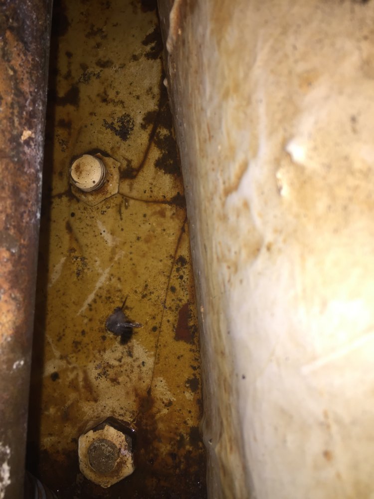

Taskeladden Svart 7.August.2019 Emnestarter Link til dette innlegget Svart 7.August.2019 Her kommer bilder fra i dag. Første jeg reagerer på er sprekkene rundt kjølbolter, innspill her? Har også fått mobilnummer rett til mekaniker som har sett på motoren PG skal ringe ham i morgen. Sitér dette innlegget A jack of all trades is a master of none, but oftentimes better than a master of one Link to post

Guest Thostr Svart 7.August.2019 Link til dette innlegget Svart 7.August.2019 (redigert) Ja huff kjølinnfestet så ikke bra ut, du kan være rimelig trygg på at denne har vært i kontakt med moder jord selv om det nok kun er gelcoat'en vi ser at er sprukket opp. Er det saltvann som står her, og hvor kommer det i så fall fra? "Røverkjøpet" kan bli til røverkjøp på den måten du ikke vil, om du ikke er nøye her og får båten på land for nøye sjekk av kjølinnfeste (også innvendig selvsagt). Jeg blir super-skeptisk av å se salgsannonser som fokuserer på interiør-detaljer. Interiøret kan man kaste et kort blikk på, og så konsentrere seg om de strukturelle og viktige delene av båten. Skrog (spes. kjølinnfeste), rigg og motor. Redigert 7.August.2019 av Thostr (see edit history) Sitér dette innlegget Link to post
Taskeladden Svart 7.August.2019 Emnestarter Link til dette innlegget Svart 7.August.2019 Takker for rasjonell og realistisk tilbakemelding, er over gjennomsnittet spontan så trenger noen med bena på dørken som sier det som det er. Kjør på :) Tenkte det samme, og her er det nok sikkert lurt med en tur på land for å sjekke tilstand før man slår til. Skal uansett ta en telefon til mekaniker i morgen å høre hva han kom frem til i sin feilsøking. Sitér dette innlegget A jack of all trades is a master of none, but oftentimes better than a master of one Link to post
Theokratix Svart 7.August.2019 Link til dette innlegget Svart 7.August.2019 Hvis det der er saltvann, risikerer du at båten må av med kjøl (og følgelig rigg) for reparasjon. Du bør vel prøveseile og se hvor stor vanninntrengning det er. Hvis selger/forsikringsselskap betaler en ev. rep, hadde jeg kjøpt, båten blir som ny etterpå (og må de av med riggen, blir jo den festet av fagmann etterpå). Sitér dette innlegget Link to post

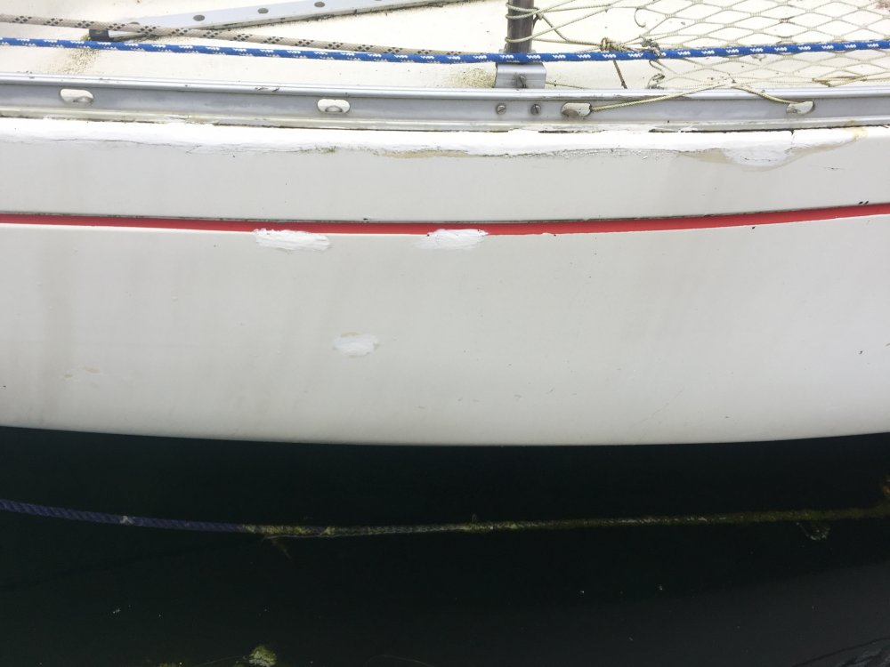

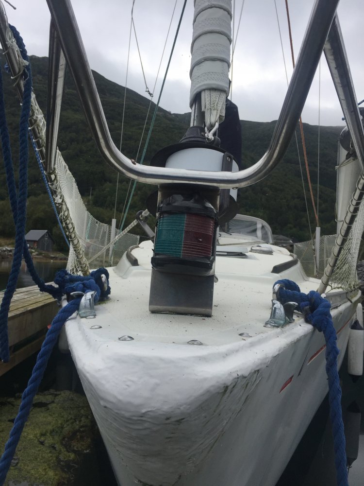

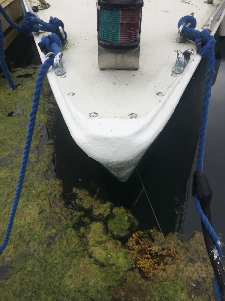

Krimart Svart 8.August.2019 Link til dette innlegget Svart 8.August.2019 Thostr skrev for 7 timer siden: Ja huff kjølinnfestet så ikke bra ut, du kan være rimelig trygg på at denne har vært i kontakt med moder jord selv om det nok kun er gelcoat'en vi ser at er sprukket opp. Er enig i at dette ikke ser bra ut, rust og kjølbolter som er malt over (?) men du kan vel spørre selger om dette? Med sprekker i gelcoat er det sannsynlig med skader i laminatet, samtidig vil jeg si at ut fra bildet er det vanskelig å konstatere noe og sprekkene gir ikke nødvendigvis bevis for større skader. Men en annen bekymring er tilstanden til boltene, det er ikke usannsynlig at disse må byttes hvis de er veldig rustene. Theokratix skrev for 6 timer siden: Hvis det der er saltvann, risikerer du at båten må av med kjøl (og følgelig rigg) for reparasjon. Du bør vel prøveseile og se hvor stor vanninntrengning det er. Hvis selger/forsikringsselskap betaler en ev. rep, hadde jeg kjøpt, båten blir som ny etterpå (og må de av med riggen, blir jo den festet av fagmann etterpå). Å ta riggen av og på er da ingen stor sak. Mange gjør det hver sesong, og uansett lurt å ta ned riggen og gå over alt. For å sette den opp igjen bør man sette seg inn i til hvordan man trimmer vant og stag for å få riktig strekk i disse, men det er ikke vanskelig å gjøre selv. Å ta av kjølen er en mye mer omfattende jobb, og å eventuelt bytte bolter og/eller reparere skadet laminat rundt kjølinnfestet enda mer. Her skal man vite hva man gjør. Å heise båten på land for å innspisere kjøl og innfesting av denne samt skrog, ror etc. bør gjøres, samtidig må det sies at det ikke nødvendigvis er så enkelt å se større skjulte skader som kanskje er reparert av en amatør. Sitér dette innlegget Link to post

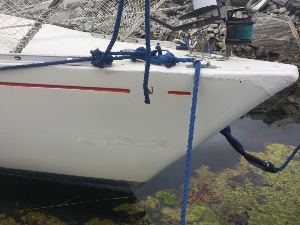

quantumduck Svart 8.August.2019 Link til dette innlegget Svart 8.August.2019 Enig vedr kjøl. I tillegg kan man spørre seg hva slags skade det er i baugen, det er rep også i fribordet, hvis det ikke bare er riper som er klattet over, men feks sprekker fra samme sammenstøt som resten, som da kan ha vært kraftig, kan man spørre seg ... rep ser helt uprofesjonell ut og er det delaminering i fribordet er det kanskje ikke utbedret fagmessig. Hadde dette vært proft utført ville det vært vanskelig å se på bilder nå. Må sjekkes nærmere ... Sitér dette innlegget Link to post
Guest Avmønstret# Svart 8.August.2019 Link til dette innlegget Svart 8.August.2019 Hva med å vurdere båten som delebåt og få tak i en Scampi til, en uten potensielt store skader mtp kjøl/skrog osv? Hvis det er en "fillesak" med motoren fra 2005, så får du også relativt nye seil og en del annet "småplukk" for 40 000,- + en god del arbeid med å demontere/montere, transport av båt osv... kanskje det er økonomisk "bærekraftig", kanskje ikke. -- En jobb med å ha av kjøl og reparere potensielle skader vil være så kostnadsdrivende at hele kjøpet blir en økonomisk katastrofe med mindre du selv har god kompetanse på dette selv og gjør hele jobben selv også. Jeg ville hatt som utgangspunkt at båten er ett vrak med gode deler på, som prisen også avspeiler. Forsikringa ville jeg kanskje hørt med, men de vil kondemnere båten asap da den ikke har verdi nok. ---------- Så ja, undersøk, undersøk og undersøk. Ta for gitt at det du ser, og ikke ser, drar i negativ retning. Og kan du ikke gjøre det som må gjøres selv ville jeg sett bort fra å reparere båten. Sitér dette innlegget Link to post

Mulligan Svart 8.August.2019 Link til dette innlegget Svart 8.August.2019 quantumduck skrev for 1 time siden: og er det delaminering i fribordet.. Delaminering? Neppe. Båten er sprøytestøpt. Sitér dette innlegget Link to post
Krimart Svart 8.August.2019 Link til dette innlegget Svart 8.August.2019 quantumduck skrev for 1 time siden: Enig vedr kjøl. I tillegg kan man spørre seg hva slags skade det er i baugen, det er rep også i fribordet, hvis det ikke bare er riper som er klattet over, men feks sprekker fra samme sammenstøt som resten, som da kan ha vært kraftig, kan man spørre seg ... rep ser helt uprofesjonell ut. Men dette er skader det er enkelt å utbedre selv og gjøre pent, men det tar tid. Pinkvin skrev 1 time siden: En jobb med å ha av kjøl og reparere potensielle skader vil være så kostnadsdrivende at hele kjøpet blir en økonomisk katastrofe med mindre du selv har god kompetanse på dette selv og gjør hele jobben selv også. Skal proffe gjøre dette bikker det gjerne 100 000, skal man gjøre dette selv må man vite hva man gjør. Fru Jacobsen skrev 1 time siden: By 25’ og ta sjansen. Tapet er uansett ikke så voldsomt. Motoren får du jo liv i sikkert Kjøpet er vel nødvendigvis ikke kostnaden her, vil du ha en båt med en kjølinnfesting du ikke stoler på? Det som i dag er et problem for selger er nå ditt problem... Mulligan skrev 13 minutter siden: Delaminering? Neppe. Båten er sprøytestøpt. Aha, det visste jeg ikke. Men: det er jo uansett en kompositt med glassfiberarmert polyester, dvs potensielt er disse skadene en svekkelse av skroget pga. sprekker i polyesteren. Sitér dette innlegget Link to post
Gunga Din Svart 8.August.2019 Link til dette innlegget Svart 8.August.2019 Her finnes mye matnyttig...... http://www.scampiforbundet.se/ se under tips, står litt om kjølbolter..... Sitér dette innlegget S/Y Gunga Din Link to post
quantumduck Svart 8.August.2019 Link til dette innlegget Svart 8.August.2019 (redigert) Krimart skrev for 2 timer siden: Men dette er skader det er enkelt å utbedre selv og gjøre pent, men det tar tid. Ville sjekka hele baugpartiet for delaminering med en hammer. Vet ikke hvordan det skal/skal ikke høres ut, men det kan kanskje noen andre noe om, hvor vanskelig det å høre forskjell. Edit: Så svaret til Mulligan nå ... Men ville uansett fått klarert skadene i baugpartiet siden det ikke ser helt proft ut. Kanskje det bare er kosmetisk og då er det jo ingen fare... Redigert 8.August.2019 av quantumduck (see edit history) Sitér dette innlegget Link to post
quantumduck Svart 8.August.2019 Link til dette innlegget Svart 8.August.2019 Gunga Din skrev for 2 timer siden: Her finnes mye matnyttig...... http://www.scampiforbundet.se/ se under tips, står litt om kjølbolter..... På bilde nr 2 i tips om bunnstokker er det antydning til sprekker som på denne båten. Sitér dette innlegget Link to post
