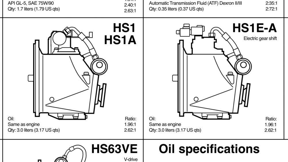

Uansett er riktig olje viktig.  Som nevnt over er det motorolje og da 15w40 som skal brukes på HS1.
Girolje er vesentlig tjukkere og jeg kan tenke meg at det kan lage problemer for et hydraulisk gir.
Screenshot fra VP.
Mvh. SAP
