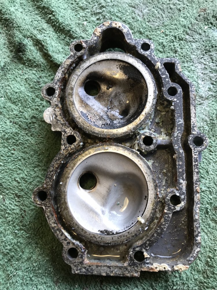

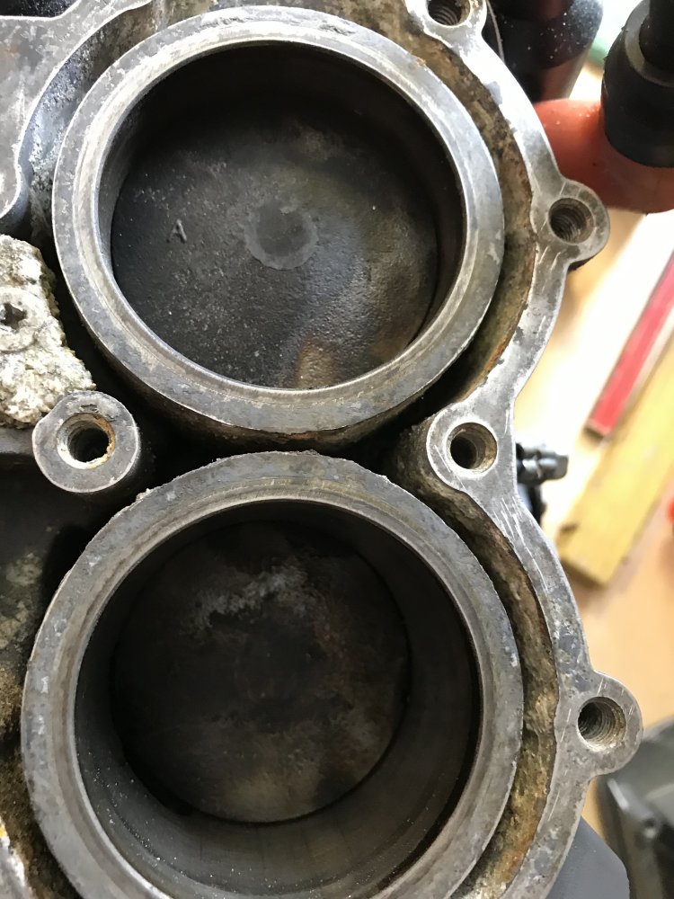

Jonasran72 Startet 10.August.2019 Link til dette innlegget Startet 10.August.2019 Hei Hvordan skal jeg analysere denne toppen på en Yamaha 9,9?? Nedre sylinder er helt ren øvre er vel mer normal sort?? Lekkasje toppakning ? Eller fare for noe annet? Motor går forøvrig godt, hatt noe problem med kjøling derfor demontering. Takk på forhånd? Kommentar fra moderator: Tittel redigert, var "Topp Yamaha 9,9.". Alle må vennligst lese reglene for titler før man poster. Utdrag: Av hensyn til brukervennligheten er det viktig at titlene beskriver emnet på en best mulig måte, den kan inneholde inntil 100 tegn. Skriv tittelen slik du ville formulert deg om du henvendte deg muntlig til en båtkyndig bekjent. Om det er relevant skal emnetittelen inneholde både produktnavn og beskrivelse av hva saken gjelder. Sitér dette innlegget Link to post
Hakkannen Svart 10.August.2019 Link til dette innlegget Svart 10.August.2019 (redigert) Kan jo se ut som det har kommet noe vann inn der ja. Vann kan ha en viss sotløsende effekt. Fikk tips om å helle vann direkte i forgasseren på Chevellen (avatarbildet) for å løse opp sot, og motoren spyttet ut en hel kavalkade med sotpartikler ut eksosrørene mens prosessen sto på, så at vann virker kan jeg skrive under på. Vil for øvrig tipse deg om å forandre tittelen på tråden til noe mer beskrivende for å unngå at den blir stengt, sjekk forumreglene For eksempel kan det i trådtittelen stå noe ala "Analyse av topp Yamaha 9,9 totakt *årsmodell, mistenker gåen topppakning?" eller lignende. Det viktigste er at du får fram hva du lurer på i trådtittelen, samt mer nøyaktig hvilken motor (modelltype, årsmodell, takttype) det er snakk om. Da blir tråden lettere søkbar for ettertiden og folk slipper klikke seg inn på alle tråder hver dag for noe de gjerne ikke har interesse eller peiling på. Redigert 10.August.2019 av Hakkannen (see edit history) Sitér dette innlegget Link to post

Ingar Svart 12.August.2019 Link til dette innlegget Svart 12.August.2019 https://baatplassen.no/i/topic/17761-vann-i-2-takts-utenbordsmotor Sitér dette innlegget Link to post
index Svart 12.August.2019 Link til dette innlegget Svart 12.August.2019 Jeg ville også ha sjekket nedre veivakseltetning. En vanlig synder når nedre sylinder er uvanlig ren... Sitér dette innlegget "First they ignore you, then they ridicule you, then they fight you, then you win." - Mahatma Gandhi Link to post
