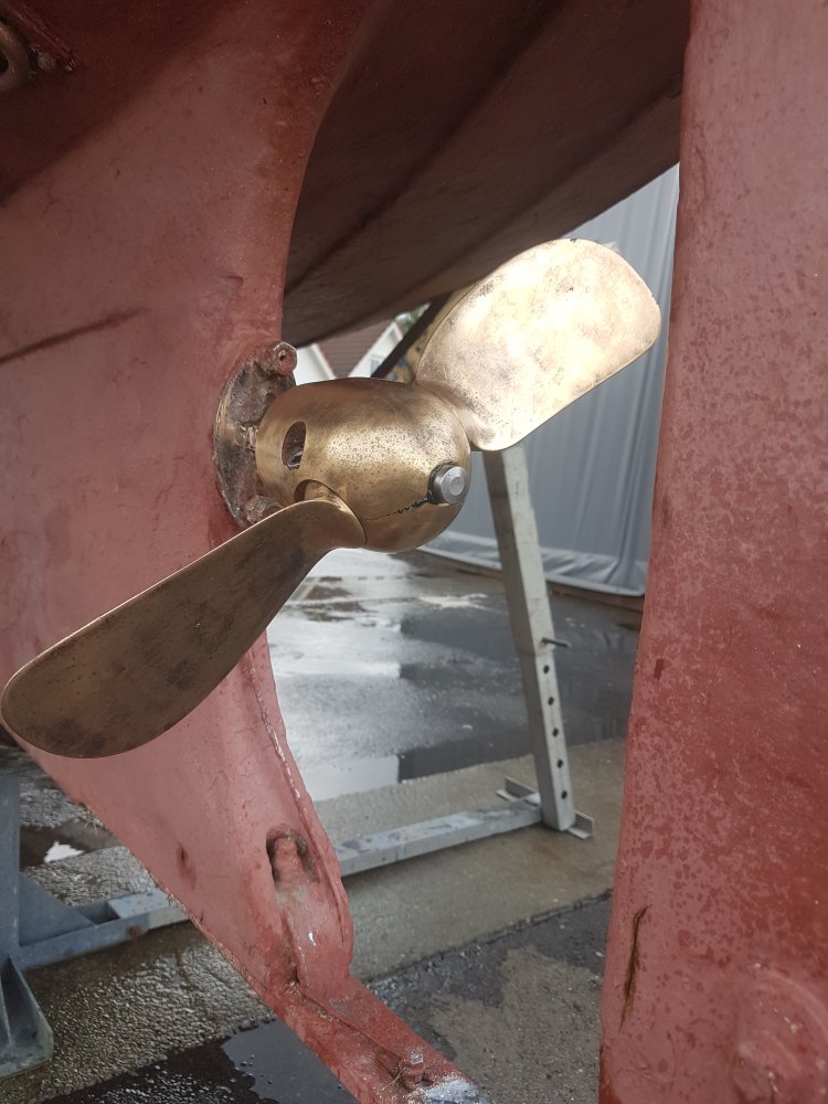

Ilsen Startet 10.August.2019 Link til dette innlegget Startet 10.August.2019 Hei hadde av propellen på delta 22 med sabb 8 hk som har vridbar propell for å smøre gris inni men blei no veldig usikker om det står rett å lure på om noen kloke hoder kan hjelpe, har vridd spaken frem sånn at den skal gå på fram kan legge til bilde av hvordan propellen står nå. Sitér dette innlegget Link to post

X10an Svart 11.August.2019 Link til dette innlegget Svart 11.August.2019 Jeg tør påstå at båten bør gå fremover med propellen i den stillingen En gammel Sabb snurrer normalt "med klokken" sett fra svinghjulsiden, og jeg regner med at du har svinghjulet mot baugen. Forutsetter selvfølgelig at du ikke har gear som snur rotasjonsretningen. Selv ville jeg, for sikkerhets skyld, dratt kort på starteren med gearet innkoplet, og lagt merke til hvilken vei propellakselen så snurer. Sitér dette innlegget Link to post
EmilS Svart 12.August.2019 Link til dette innlegget Svart 12.August.2019 Slik vingene står på bildet er det vel full bakking. Sitér dette innlegget Link to post
Ilsen Svart 13.August.2019 Emnestarter Link til dette innlegget Svart 13.August.2019 er sveiv på den men eg kan ta og få broderen til og dra på sveiv mens jeg filmer så kan dere se? Sitér dette innlegget Link to post
Grand Banks jr Svart 13.August.2019 Link til dette innlegget Svart 13.August.2019 Når du sviver motoren, hvilken vei går propellen? Når du står bak roret og ser på propellen, følger den da klokken eller går den mot klokken? Sitér dette innlegget Fiskebåten: Shetland 498 - min 16" "speed sjark" - 60 HK Evinrude VRO (deaktivert VRO) Turbåten: Neptim 8000, VP TMD40A TAMD41B Link to post
