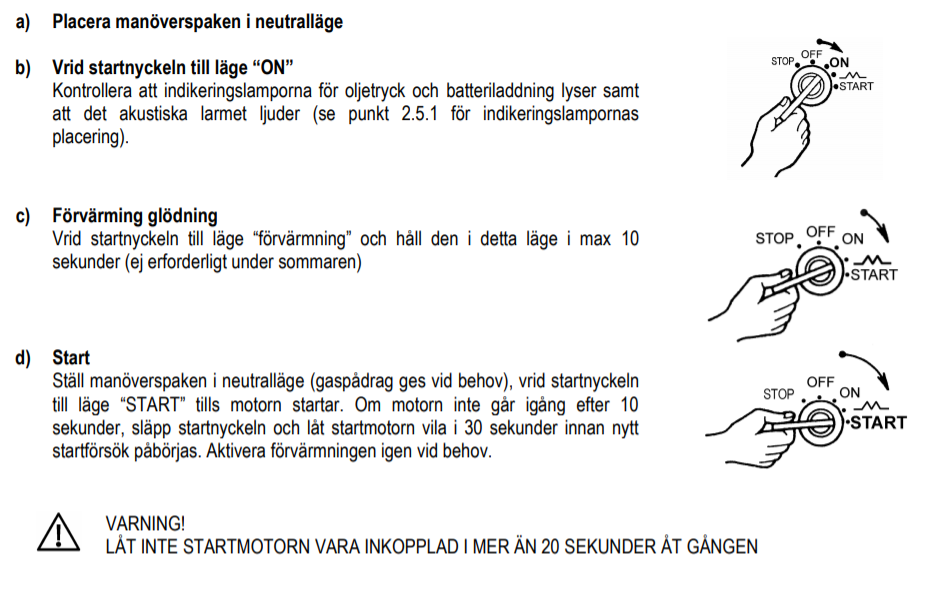

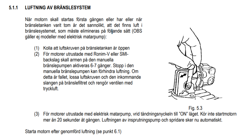

les manualen og luft.
http://www.solediesel.com/en-gb/support/engine/mini-32.aspx
her er 33 svensk
http://www.solediesel.com/portals/0/ftp/manuales/u_mic1_sv.pdf

dette sier manualen til 33

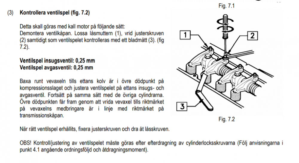

Vil den ikke starte mulig du bør sjekke ventil klaringene.
