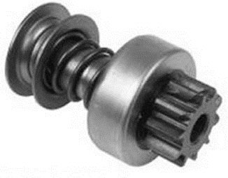

X10an Svart 11.August.2019 Link til dette innlegget Svart 11.August.2019 Enveislageret i startmotoren som slurer? Det jeg liker å kalle Bendixen, men som kanskje heter noe helt annet... Sitér dette innlegget Link to post
John_Kr Svart 12.August.2019 Link til dette innlegget Svart 12.August.2019 (redigert) Jeg hadde en VMAX150hk med samme startproblem, måtte bytte starter da tannhjulet (som vist på bilde over) løsnet. Monterte ny starter, alt ok. Redigert 12.August.2019 av John_Kr (see edit history) Sitér dette innlegget Kallesignal: LA9312 MMSI: 257048160 Link to post
Komlo Svart 12.August.2019 Link til dette innlegget Svart 12.August.2019 Hadde same problem på ein bil tidlegare. Måtte byta startar. Sitér dette innlegget Link to post
pipe Svart 12.August.2019 Link til dette innlegget Svart 12.August.2019 Kan bare bifalle de andre i tråden. Du må bytte starter og gjør det for den permanent ikke virker. Sitér dette innlegget Link to post
