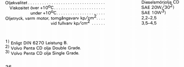

Okkaby Svart 18.August.2019 Link til dette innlegget Svart 18.August.2019 Jeg har samme motor. På 3000 så ligger den på ca 85. Oljetrykket er ca 3 ved det turtal. Ca 3,5 ved 2500. Ligger jeg i 2200-2500 så ligger temp mellom 75 å 80. Går jeg ned i 1500, så er temp nede rundt 70. Sitér dette innlegget Link to post

Grand Banks jr Svart 19.August.2019 Emnestarter Link til dette innlegget Svart 19.August.2019 Gudrun skrev 23 minutter siden: Et manuelt manometer for oljetrykket er og greit å sjekke med for å være helt sikker. Jeg forstår i teorien hvordan dette gjøres, men i praksis så vet jeg ikke hvor jeg kan kople meg på. Vedr oljetrykk: Det er aldri problemer med oljetrykket til vanlig. Det er først når jeg har kjørt motoren hardt slik at temp på kjølevannet er rundt 95C. Det skjer aldri uten at jeg presser motoren over 3100 såpass lenge at jeg ser at temp på kjølevannet stiger opp mot kritiske nivå. Hvis jeg har gjort dette "raskt" så er det heller ikke problem med oljetrykk. Men hvis jeg legger båten i 3000-3100 i 10 minutter så temp kryper opp og ligger lenge på 90+ C, så oppfører oljetrykket seg slik. Trykket holder seg fint så lenge turtallet ligger der, men faller når jeg reduserer turtallet. Da følger oljetrykket turtallet ned (og opp). Det stabiliserer seg på ca 1 bar nær tomgang. Ligger vel på ca 2 bar ved 1300-1500. Det er derfor jeg mistenker at oljen blir for varm, og dermed for tynn i viskositeten, til at oljepumpen klarer å opprettholde trykket. Min motor er nok 1979 modell. Båten ble bygget i 1979, men byggeår står som 1980. Sitér dette innlegget Fiskebåten: Shetland 498 - min 16" "speed sjark" - 60 HK Evinrude VRO (deaktivert VRO) Turbåten: Neptim 8000, VP TMD40A TAMD41B Link to post

LALUNA II Svart 19.August.2019 Link til dette innlegget Svart 19.August.2019 Helt normalt at oljetrykk synker litt når en slakker når en kjører hardt da oljen blir tynnere pga.temp ikke stort å bekymre seg for så lenge alt er normalt når du går på marsjturtall Er en rør kjøler ved på gearkassen (MS3) denne kan gro igjen å bremse kjølevannet betydelig Sjekk den ...bare å stake opp de rørene så hjelper det på temp.. Sitér dette innlegget Ha en flott dag på sjøen med gode vennerLaluna II på Marinetraffic via I-AIS Link to post
Gudrun Svart 19.August.2019 Link til dette innlegget Svart 19.August.2019 (redigert) Til Grand Banks jr.:Nei det var en helt annen motor. Hvor oljetrykksgiveren er plassert hos deg må jeg innrømme jeg har glemt etter alle de årene siden siste jeg skrudde på en slik. Regner med det er andre her som kan hjelpe????? Ellers kan jeg legge til at forrige uke ringte en bekjent som trengte hjelp med å identifisere dynamoen. Ladet ikke lengre og skulle kjøpe ny påstod han. Voltmeteret viste kun litt over 12 volt på hurtig tomgang. Men da jeg målte rett på batteriene med hurtig tomgang fikk jeg 14,2 volt. Så greit å begynne i rett ende før man bruker masse tid og penger... Redigert 19.August.2019 av Gudrun (see edit history) Sitér dette innlegget Link to post
Grand Banks jr Svart 19.August.2019 Emnestarter Link til dette innlegget Svart 19.August.2019 LALUNA II skrev 17 minutter siden: Helt normalt at oljetrykk synker litt når en slakker når en kjører hardt da oljen blir tynnere pga.temp ikke stort å bekymre seg for så lenge alt er normalt når du går på marsjturtall Er en rør kjøler ved på gearkassen (MS3) denne kan gro igjen å bremse kjølevannet betydelig Sjekk den ...bare å stake opp de rørene så hjelper det på temp.. Er det bare å demontere kjølerøret på hver side av girkassen og stake igjennom? Det har jeg ikke gjort. Jeg har kun brukt SystemRens over 2 dager der jeg laget et lukket system av sjøvannskretsen og startet og kjørte motoren varm et par ganger om dagen. Brukte hageslange til å kjøle ned eksosbend og eksos. Men dette hjalp ikke på temp. Men klart, hvis det sitter en del av en sinkanode i oljekjøler eller i girkassekjøler så hjelper ikke Systemrens veldig mye. :-) Sitér dette innlegget Fiskebåten: Shetland 498 - min 16" "speed sjark" - 60 HK Evinrude VRO (deaktivert VRO) Turbåten: Neptim 8000, VP TMD40A TAMD41B Link to post
Grand Banks jr Svart 19.August.2019 Emnestarter Link til dette innlegget Svart 19.August.2019 Gudrun skrev 17 minutter siden: Hvor oljetrykksgiveren er plassert hos deg må jeg innrømme eg har glemt etter alle de årene siden siste jeg skrudde på en slik. men regner med det er andre her som kan hjelpe????? Ok, så manometer skal monteres i stedet for oljetrykkgiver? Da skal jeg finne ut av det. Står denne slik at jeg kan gjøre dette uten at olje renner ut? (antar det, men har aldri skrudd ut denne på noen av motorene jeg har hatt) Sitér dette innlegget Fiskebåten: Shetland 498 - min 16" "speed sjark" - 60 HK Evinrude VRO (deaktivert VRO) Turbåten: Neptim 8000, VP TMD40A TAMD41B Link to post
Gudrun Svart 19.August.2019 Link til dette innlegget Svart 19.August.2019 Sånn tatt ut fra en himla gammel husk er den på siden av motoren. Oljen renner ikke ut hvis motoren er stoppet. Vel kan være det kommer en ørliten skvett når du fjerner giveren. En fille i beredskap holder. Noen av vp motorene har 2 oljetrykksgivere plassert ikke langt fra hverandre (Trykk og alarm)mens andre igjen kan ha en med begge deler på.. Sikkert en annen her med mer oppdatert lokalkjennskap enn meg vil jeg tro. Har du instruksjonsboken kan du følge fargene på ledningene. Sitér dette innlegget Link to post
