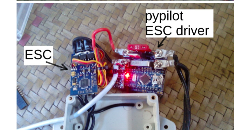

maxi1431 Startet 18.August.2019 Link til dette innlegget Startet 18.August.2019 Hei. Ser at PyPilot er laget for Raspberry pi, og det kan jeg ingenting om. Kjører på OpenCPN via mac og har idag en Autohelm 3000 autopilot. Dette funker forsåvidt greit på lange overfarter, men ved mye kursendring så blir det mye justering på kurs. Denne har heller ikke noe NMEA så ikke noe rute valg her. Noen som vet om man kan sette inn kun controller boksen til pypilot og bruke Pypilot plugin i OPenCPN?. Vil denne da kunne følge en rute fra OpenCPN? Har ganske lang vei fra båtplass og ut i litt mer åpent farvann, så tanken var å kunne kjøre autopiloten på en rute til jeg begynte å seile. Sitér dette innlegget Link to post

maxi1431 Svart 18.August.2019 Emnestarter Link til dette innlegget Svart 18.August.2019 Det er denne controlleren jeg tenker på. PyPilot har flere komponenter og software som kanskje skulle vært med... Sitér dette innlegget Link to post
