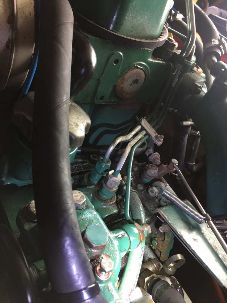

Har skiftet alle mine filtre i dag og renset alt.. gik ganske bra indtil jeg skulle pumpe luften ud af diesel systemet...
Det gik faktisk virkelig bra at pumpe diesel ind i vand-separatoren som jo egentlig er et ganske stort volumen.. det tog ca 5 min... men efter det har jeg nok pumpet i ca 40 min.. virkelig hurtigt...
Har prøvet alt, dreje motoren osv men intet virker til at hjælpe..
Ser ikke ud til at noget er utæt..

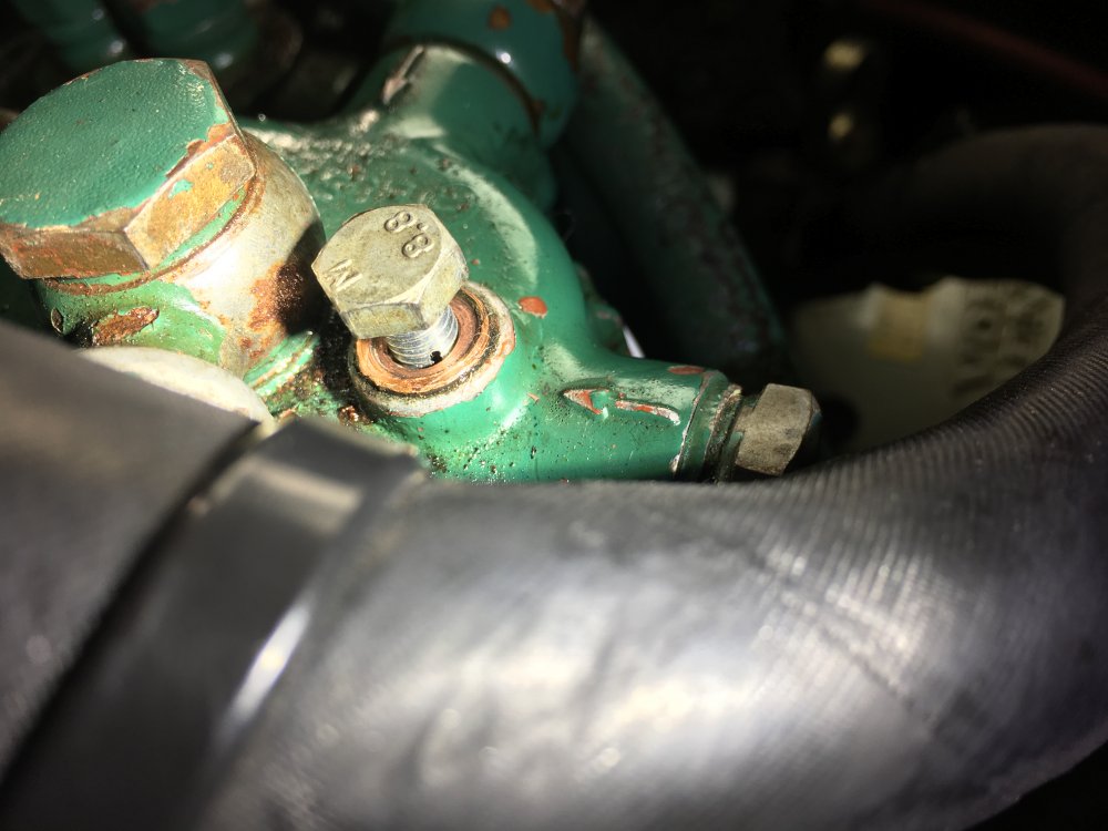

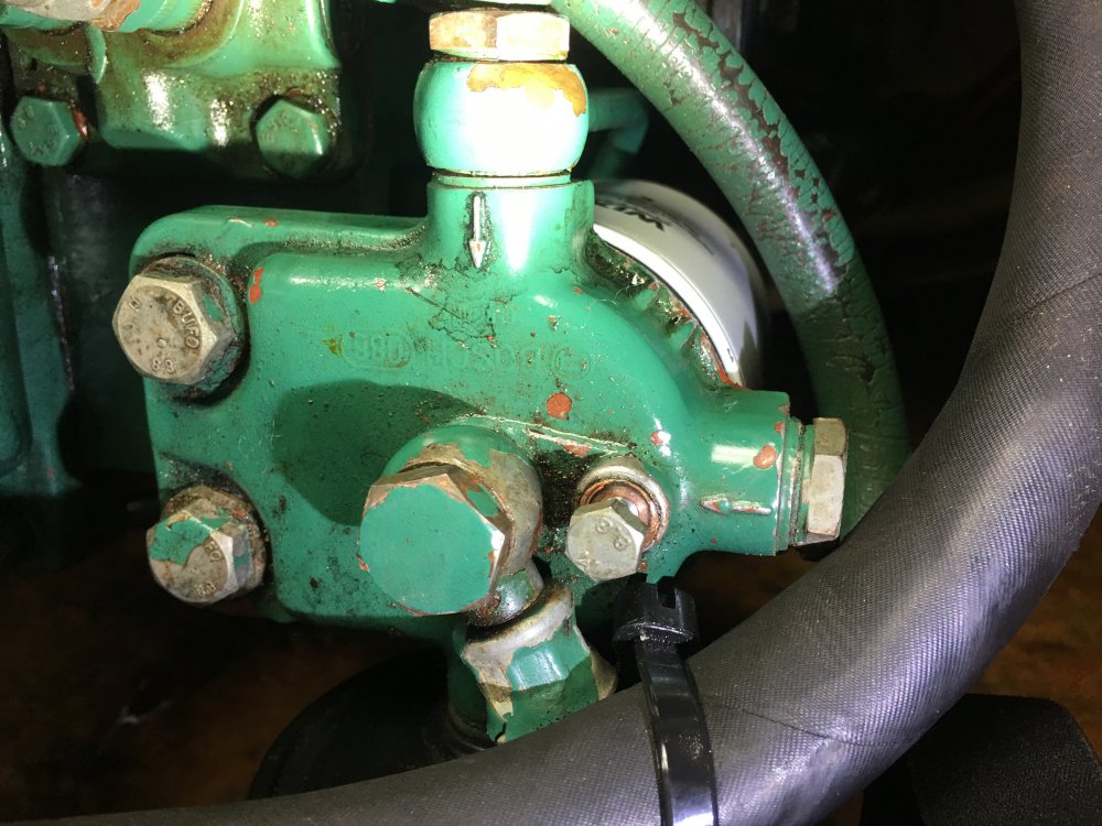

Har jeg åbnet den forkerte skrue? Skruen i manualen har jeg ikke sp jeg åbnede en anden som ligner det rigtige skrue..
Har også prøvet at fjerne skruen og kigge ned og kan se dieselen i fin-filteret... det er bare somom at det ikke kan komme længere end til ca toppen af filteret...
Nogen ideer/erfaring her?? Se billeder..
