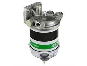

Det er kun et av filtera som jeg ikke vil anbefale og det er fordi jeg kjøpte 6 stykker til maskinene jeg har med dieselmotor og jeg ville standarisere. Nå gikk det ikke bedre enn at at innen ett år så lakk de 4 første jeg monterte, mellom se-glasset og bunn av filteret.
Det er mange tråder om samme tema her inne som jeg skulle ønske jeg hadde lest før jeg kjøpte disse.... (lærepenge)
Den finner under flere merkenavn, men har den det designet du ser på bildet ville jeg tenkt meg om...

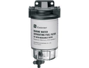

Denne koster mindre enn den over og den har jeg bare positivt å si om  :thumbsup:
CAV / Delphi / Lucas mener jeg de selges under.
For meg så har de funka ok ved 1.gangs montering.  Men nåde deg om du trenger å bytte filterinnsats etter montering - pakningene sveller opp  slik at de ikke passer like godt lenger når ting skal monteres ihop igjen. Og da blir det lekkasje

Disse CAV filtrene var meget vanlig vanlige i båter produsert på 70 og 80 tallet og må finnes i veldig mange tusen båter fortsatt.
Til ettermontering brukes de enda og de var sikkert montert i nye båter også etter 80 tallet.
Jeg har ikke opplevd problemer med lekkasje selv med disse filtrene eller har hørt andre har det bortsett i fra noen her inn på BP.
For å spekulere så ville jeg tro problemene kommer av uoriginale filter der 0-ringen som følger med ikke har helt den rette formen eller tykkelse.
Disse CAV/Lukas filtrene er omtrent alltid billigere enn andre erstatnings fabrikater man for kjøpt over disk i Norge.
For å spekulere videre så kan det jo også hende noen billige fabrikanter med tvilsom kvalitet har kopiert disse filterholderne slik at det er det som er problemet.
Jeg vet ikke men syntes det er rart det skal være vanskelig å få dette tett hvis o-ringen har rett kvalitet,anleggs flaten på filter og glass er reint og rett.

Problemet med CAV er ofte plastpluggen i bånn og dårlige gjenger med lekkasje når filteret jobber med undertrykk.
Kan det være at filtret er brukt på motorer med større flow enn filtret er godkjent for?
Gidder ikke google det men da jeg hadde sommer og lørdags jobb på en bildelebutikk på åtti tallet så fikk jeg beskjed om at disse Cav filterinnsatsene ikke skulle selges til motorer over 100 hk.
Spesielt hvis motoren hadde retur på drivstoffet.
Edit. Den lille typen som er avbildet og den de fleste bruker har max 50 liter i timen i følge ett kjapt søk på nett
Blir ikke rare motoren det så kanskje ikke rart at noen opplever lekkasjer?
Redigert av pipe (see edit history)
Jeg ville gått for det minste Racor 120 filteret til dette.
Det passer både til bensin og diesel. Men monter nippler med dowty pakning eller noe passe pakningsmasse. F.eks Biltema Art.nr. 36-41
CAV/Lucas/Delphi filter ville jeg ikke ofret en eneste kalori.

På de 2 jeg har hatt så er det ikke o-tinger
Hulda skrev 1 time siden:
det har ikke vært problemet hos meg  - den er potte tett (og lar seg heller ikke åpne :smiley: )

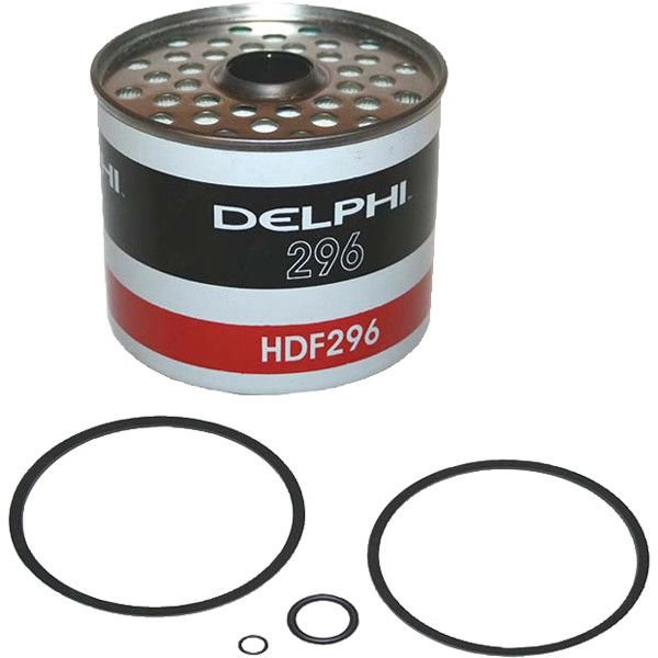

Ikke o-ringer?
Merkelig da det skal være o-ring både under og over filteransatts
gummipakninger ja men ikke o-ringer. Ikke helt det samme i min bok men det er kanskje bare flisespikkeri..? :smiley:
ivar skrev 34 minutter siden:
Gummipakninger?
Nei, de tre gummi dingsene på bildet er vel o-ringer?
Hvis ikke så er det jeg som må rette i min bok eller kanskje det er ett utslag av kjært barn osv
Uansett neppe viktig hva man kaller de så lenge de er der og er tette
måtte sjekke selv :)
https://en.wikipedia.org/wiki/O-ring
.. og tett var det før jeg skrudde opp , når det skulle sammen igjen så passa de ikke like godt lenger.  Då er det ikke like lett å få tett
