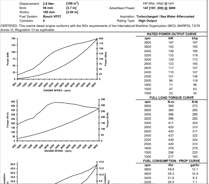

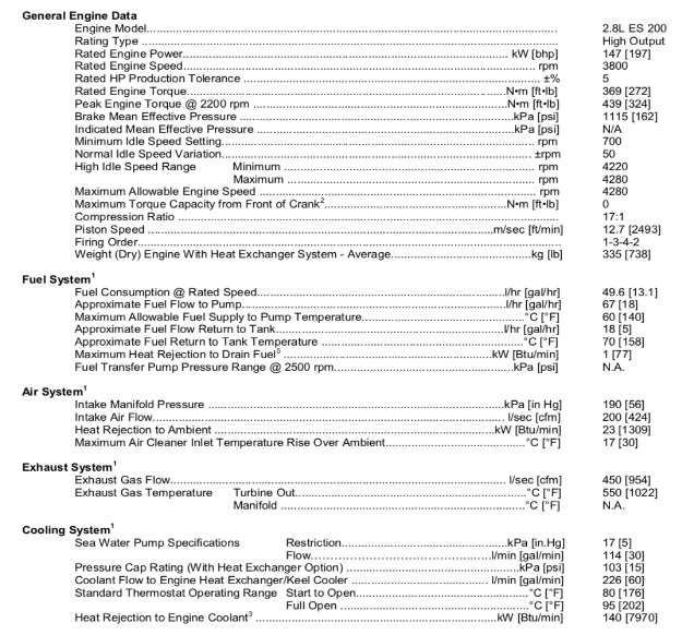

Har akkorat kjøpt en Uttern c68 med 2.8 Diesel 200 hk, den gjør ca 30 knop på Max turtall som er 3000 omdreininger? Mener å ha lest at denne motoren skal ha 3800 omdreininger på max?
Er dette riktig? Båten er litt grodd men ikke mye så synes det var litt stort sprang fra Max til 3000?Har litt mistanke om for mye stigning på propeller.
Svar motages med stor takk og kom gjærne med gode råd på drift o.l
