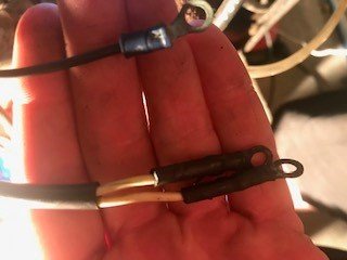

Fra tenningsmodulen så går det endel ledninger deriblandt to kvite (En med grøn tråd,en med rød tråd) desse står det i koblingsskjemaet at de skal kobles på fordeleren på 2 pinner som skal stikke ut av siden på fordeleren. Fordeleren eg har har ikkje desse pinnane. Så da er mitt spm, har eg feil fordeler? eller skal desse ledningene kobles en anna plass?
Har lagt ved bilder av ledningene. Den svarte er vel en jordingskabel. Men de 2 kvite er da det store spm.

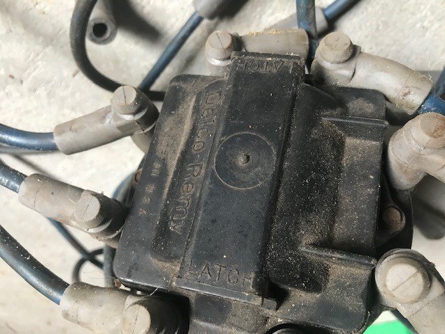

Ligger også ved bilde av fordeler typen.  Det er ikkje den som står på motoren no, men den er nøyaktig den samme.
