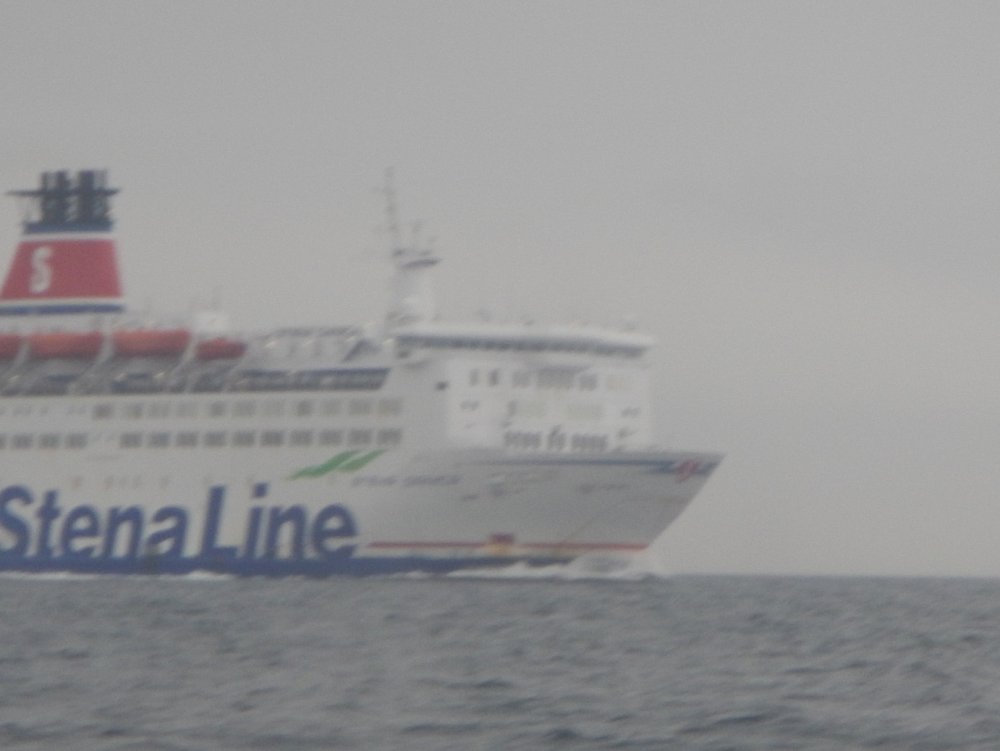

Too Much Svart 27.August.2019 Link til dette innlegget Svart 27.August.2019 Det har jeg prøvd også i Skagerak, syntes en ferge hadde en ubehagelig kurs med passeringsavstand 350 meter i følge AIS. For nærme langt ute i Skagerak midt på natta syntes jeg, så med 2 nautiske avstand til ferga som kom i over 20 knop fant jeg det for godt med et oppkall. Fikk ikke svar, men han skvatt unna. Hvor langt unna han fikk meg inn på AIS fant jeg ikke ut av. Sitér dette innlegget Link to post

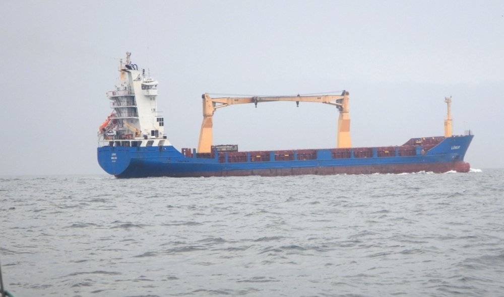

Roger jo Svart 30.August.2019 Link til dette innlegget Svart 30.August.2019 (redigert) Barbaria skrev for 2 timer siden: Vi kan ikke si at AIS sender har hjulpet oss på noe som helst. Barbaria skrev for 2 timer siden: Ja det er akkurat det vi gjør. Men med tanke på at det er et hjelpemiddel for båtførere så er det idiotisk.. Vet ikke hvor du ferdes, Men hadde jeg ikke hatt AIS her om dagen hadde jeg hvert innlagt nå. Lomur 8.5 knop fra nord begynte å si i fra om en time tar jeg deg, Egbert 8 knop kom syd fra og hadde mast en stund og var 38 min unna disse mente jeg å ha kontroll på med å slakke på farten det skulle jeg ikke ha gjort for da slo Stena 18 knop inn på Richters skala 15 min unna hun kom inn på ST side hadde planer om å stjele gummibåten det ble bånn pinne og 20 BB så gummibåten fikk hun ikke. Redigert 30.August.2019 av Roger jo (see edit history) Sitér dette innlegget Kokekyndig maskinist kjent på kysten. Link to post
