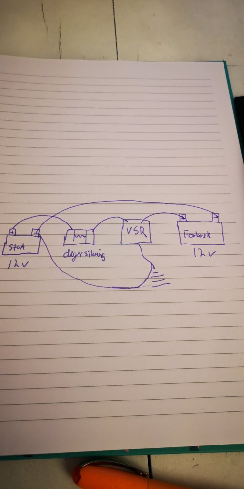

johnarne Svart 28.August.2019 Emnestarter Link til dette innlegget Svart 28.August.2019 Funker dette? Sitér dette innlegget Link to post
index Svart 29.August.2019 Link til dette innlegget Svart 29.August.2019 Hva skal du med sikringen? Sitér dette innlegget "First they ignore you, then they ridicule you, then they fight you, then you win." - Mahatma Gandhi Link to post
finnarne Svart 29.August.2019 Link til dette innlegget Svart 29.August.2019 Ja, den skissen ser grei ut, jeg hadde vel ikke montert noen sikring der. I mine biler er det heller ingen sikring mellom batteri og starter. Manualen til VSR fra Biltema finner du her: https://www.biltema.no/BiltemaDocuments/Manuals/25-219_man.pdf Sitér dette innlegget Vifa - Bruce Roberts 35 Tidligere: EOS - Tidligere Vifa/Fryd - en fungerende Maxi 77 Mitt andre prosjekt: Den grønne bie - En ikke helt standard Land Rover Discovery Link to post
