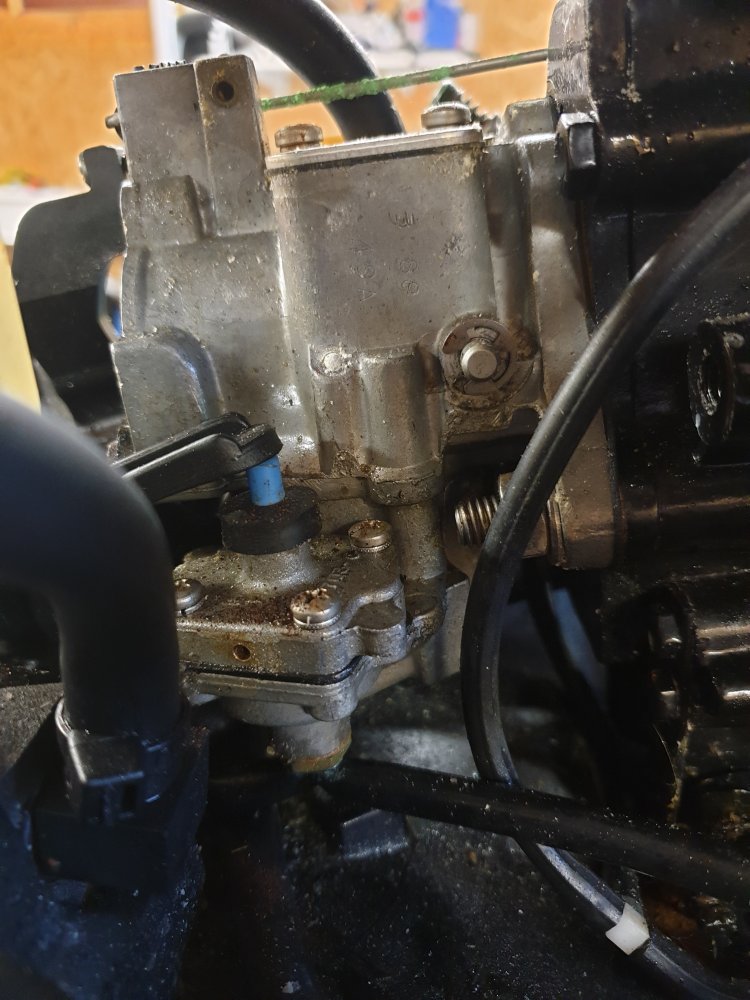

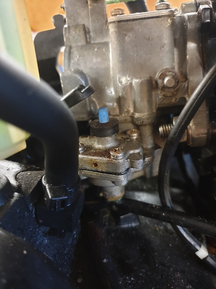

_Bliss_ Startet 23.August.2019 Link til dette innlegget Startet 23.August.2019 Prøve å få liv i en gammel mariner viking 10/15hk. Usikker på om primingen fungerer. Er det noen som vet om den blå tappen skal bli presst ned når man drar ut primer håndtaket? Sitér dette innlegget Link to post
larsern87 Svart 23.August.2019 Link til dette innlegget Svart 23.August.2019 Korrekt, når du drar ut hendelen skal den blå tappen presses ned Sitér dette innlegget Link to post
_Bliss_ Svart 23.August.2019 Emnestarter Link til dette innlegget Svart 23.August.2019 Takker, da må det demonteres og smøres opp Sitér dette innlegget Link to post
