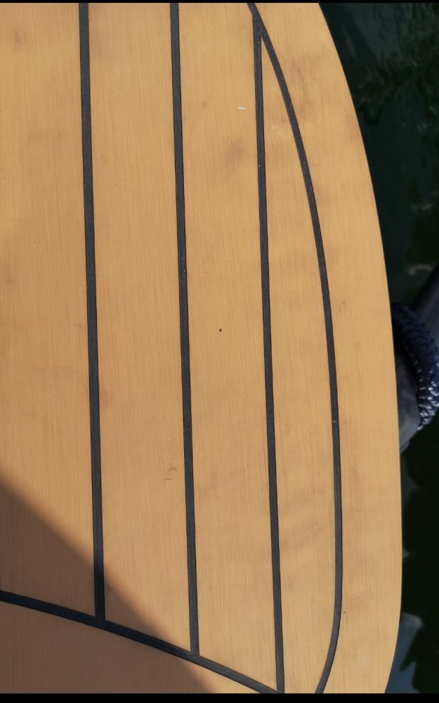

Frode_S Startet 25.August.2019 Link til dette innlegget Startet 25.August.2019 Hei, Har et kjempeproblem med at fugene på badeplattformen smitter av farge i stor skala. Kan knapt vaske den uten at platformen får en herlig sort finish. Finnes det noe materiale for å behandle disse fugene så de forsegles/ ikke smitter av farge evt andre gode råd for dette? Fugene ser ut som vedlagte bilde, dog etter nitid skrubbing for å få plattformen ren etter spyling med vann ? Sitér dette innlegget Link to post

Frode_S Svart 26.August.2019 Emnestarter Link til dette innlegget Svart 26.August.2019 @Eureka det er DuraDeck kompositt "teak" på en 2014/15 Bavaria Sport. Har samme i cockpit dørken, denne har ikke begynt å sverte... Enda, men mistenker at det er rett rundt hjørnet med tanke på tilstanden på badeplattformen. Frode Sitér dette innlegget Link to post

Frode_S Svart 26.August.2019 Emnestarter Link til dette innlegget Svart 26.August.2019 Uten tvil fugene her... Om en setter seg på plattformen med lys skjorts så får man heftige pinstripes ellers bare noe sabla søl om man skyller/ vasker plattformen ? Sitér dette innlegget Link to post
Eureka Svart 26.August.2019 Link til dette innlegget Svart 26.August.2019 Temaet dukker jo opp her av og til. Forårsakes vel oftest av behandlingsmiddel på ekte teak. Du nærmer deg 5 år. Du kan jo håpe på reklamasjon/ garanti Sitér dette innlegget Link to post
Frode_S Svart 26.August.2019 Emnestarter Link til dette innlegget Svart 26.August.2019 Fikk fatt på Bavaria teknisk service nå, de hadde aldri hørt om sverting av fuger på DuraDeck, de mistenkte at forrige eier har hatt på noen form for behandling/kjemikalie som forårsaker dette. Anbefalte å gå løs med sandpapir i fugene i håp om det skulle hjelpe... Oppdatering følger Sitér dette innlegget Link to post

Førstefender Svart 27.August.2019 Link til dette innlegget Svart 27.August.2019 Normalt er det brukt kjemikalier fugene ikke tåler, disse må da skrapes ut. Spesialkniv til feinsag kan kjøpes. Hvordan det blir på DuraDeck vet jeg ikke.. Sitér dette innlegget Link to post
Frode_S Svart 27.August.2019 Emnestarter Link til dette innlegget Svart 27.August.2019 Takker for tips! Prøver lett pussing først da natene ikke er spesielt bløte, men har min tvil om dette virker. Hepp lærte nå at det ikke heter fuger, men nater - plutselig fant jeg en rekke artikler og andres erfaringer med problemer. Føles tidvis som om man må være rakettforsker for å være båteier ? Hvis ikke pussing funker... så blir det feinsag med natekniv og nye nater. Sitér dette innlegget Link to post
