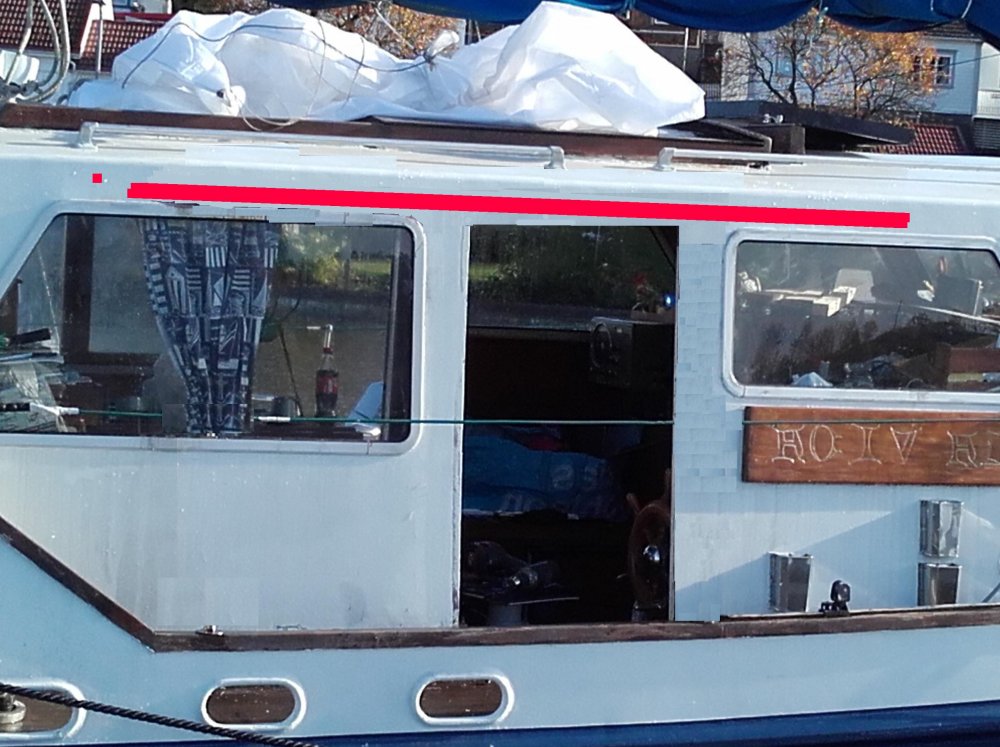

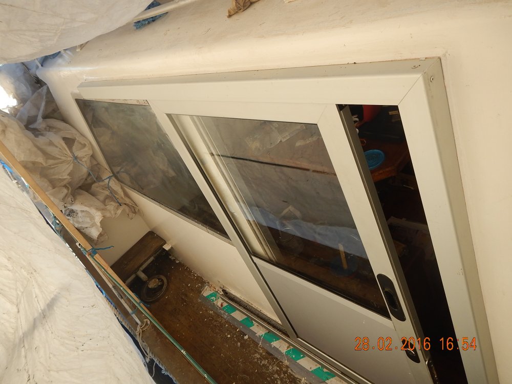

Roger jo Svart 27.August.2019 Link til dette innlegget Svart 27.August.2019 (redigert) thoham skrev On 25.8.2019 at 21.24: Jeg skal også legge inn 220V i båten. Jeg skal bare ha et inntak, et lite elskap med jordfeilbryter/sikring og 3-4 stikk. Batteriladeren vil bli plugget i et av stikkene, men ellers skal det ikke være noe kontakt med båtens skrog eller 12V-system. Jeg ringte og snakket med en fikk en prinsipp tegning På mail Rev av trebeslaget, fikk lånt en 2 m 40 mm firkant satte den fast med to tvinger For å se hvor jeg kunne plasere øvre skinne, så var det bare og bestemme seg for Bredde / høyde på lysåpningen. Og ta høyde for at det er/ var 6 / 10 ukers leveringstid. Det er mm presisjon en skal ha 1mm klaring til ramma rund baut. Godt med TEC7 og hadde laget til en trekloss som rammen hvilte på så var det bare å vente til en var sikker på at TEC7 var herdet. PS, om vinteren må en dra ut de to nederste tetningene i nedre skinne hvis en vil inn i båten etter regn snøfall og kuldegrader, en 2 min jobb. 220V kjøp Defa sin start pakke, en kan finne mye bra kabel i nyere kondemnerte biler. For å mykne opp limte jeg 2mm benkplate i speilen med 3M komtaktlim på boks det ble FJASKO når sommeren kom og platen fikk mange bulker. Limte på ny med et tynt lag med TEC 7 og noen strøk lakk og det ble bra. Redigert 27.August.2019 av Roger jo (see edit history) Sitér dette innlegget Kokekyndig maskinist kjent på kysten. Link to post

Roger jo Svart 11.September.2019 Link til dette innlegget Svart 11.September.2019 Problemet er to tetningslister i sporet nedre skinne nede (GULT Merke) Den på utsiden fryser fast til døra og der døra ikke er er listene islagte så det blir trangt. derfor tar jeg tetningslistene ut om vinteren- eller en må dekke de til så snø og vann ikke kommer til. Sitér dette innlegget Kokekyndig maskinist kjent på kysten. Link to post
