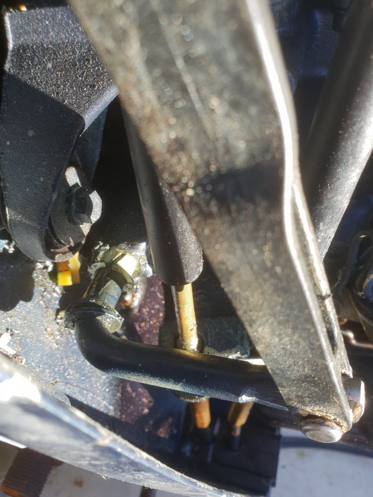

Hvordan får jeg ned undervannshuset? Jeg forstår ikke helt hvordan jeg skal løsne girstangen oppi motorhuset. Jeg fant noen tutorials på YouTube, og det gikk på å løsne "girhendel" (den som forbinder girwire med girstang som går ned til undervannshuset. Samt dra denne til siden. Jeg har gjort det, men får fremdeles ikke ned undervannshuset.
Noen triks til en eier av en gammel Evinrude 60 hk 1991 modell?
@Eika, dette har du greie på. Kanskje du også @ivar?
heldigvis sluppet å plages med dette selv, men sett andre som har måttet slite.   Virker som at splinesen på drivakselen setter seg godt i veiva.    Tilogmed hørt om folk som har satt motoren på hodet slik at det kan dynkes godt med rustløser i det aktuelle området
Ah... Det er derfor det føles som den sitter med midt på enn i front (girstang)?
Er det bare å bruke rå makt da? Slå med hammer (med treplanke selvfølgelig) ned på kaviteringsplaten? Prøve å trekke ned undervannshuset med jekkestropp etc?
Eika skrev 1 minutt siden:
Det stanga kommer opp av stammen, så er det en liten brankett med en liten setskrue i (det øverste bilde, det er vel tatt fra styrbord side, setskruen skal være på babord)
Ja, bildet er tatt fra styrbord.
Mener du en setskrue som sitter i stangen som kommer opp fra undervannshuset? Hvordan i alle dager kommer man inn til setskruen? Jeg klarer såvidt å skimte at det er noe der inne. Ha ha. Ja, jeg får prøve med en sterk lommelykt og se om jeg kan finne ut noe mer. :-)
Så da var det feil å løsne den hendelen?
Hmm... Jeg fant en video på YT ved søk på Evinrude VRO change impeller.  Han viste en 1988 mod Johnson, og der var det en skyvemekanisme. Viste seg å være samme på min, så nå er girstangen løs! Hurra!
Og DER var'n ute. Satt relativt hardt i motoren. Men jeg fikk den ut millimeter for millimeter ved å dra den så langt ned jeg kunne i forkant og legge inn treflis/ trenger med økende tykkelse der, så bruke vektstangprinsippet ved å dytte hardt ned på bakerste del av kavitasjonsplaten. Fikk jobbet den ned til ca 1 drøy centimeter før den plutselig slapp. ?
