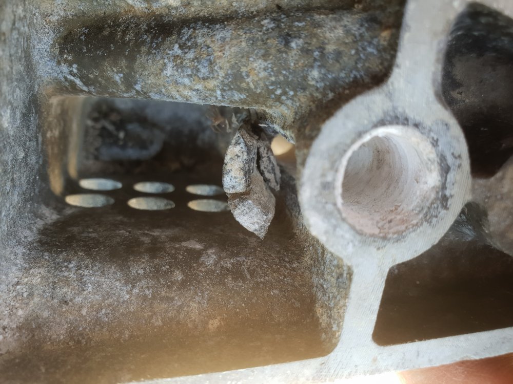

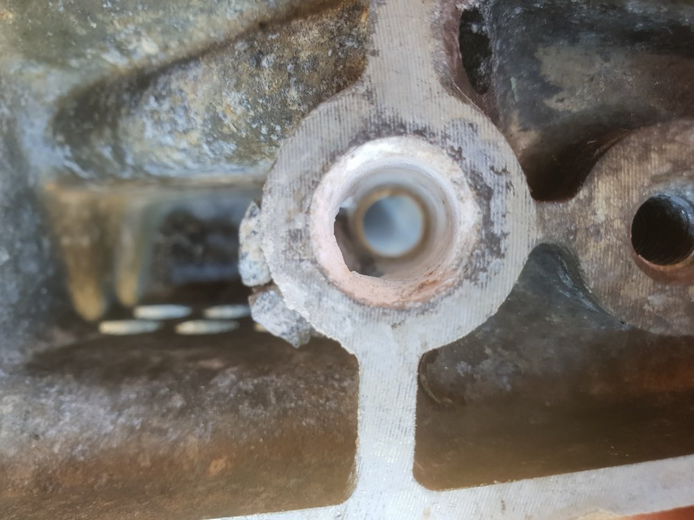

Grand Banks jr Svart 20.April.2020 Emnestarter Link til dette innlegget Svart 20.April.2020 (redigert) Ikke noe rart den lange bolten satt noe voldsomt. Her har det vært en skade fra gammelt av som gir saltvann direkte tilgang til nesten hele boltens lengde... Redigert 20.April.2020 av Grand Banks jr (see edit history) Sitér dette innlegget Fiskebåten: Shetland 498 - min 16" "speed sjark" - 60 HK Evinrude VRO (deaktivert VRO) Turbåten: Neptim 8000, VP TMD40A TAMD41B Link to post

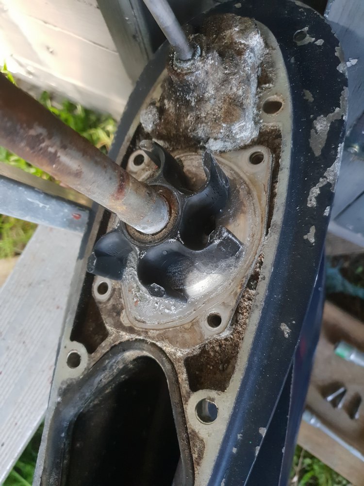

Grand Banks jr Svart 21.April.2020 Emnestarter Link til dette innlegget Svart 21.April.2020 Hvordan får jeg lettest løs en impeller som sitter fast? Jeg har forsøkt å holde igjen akslingen og prøvd å vri impeller med klokken, for da regner jeg med at kilen skal løsne. Men det har jeg ikke lykkes med. Jeg er også redd for å prøve å legge noe under (flat skujern) for å vippe opp også. Redd for å ødelegge flaten. Så hva bør jeg gjøre? Tagger inn @Eika og @ivar for dere har etter det jeg forstått mekket mye påhengere ? (håper det er ok at jeg tagger dere her) Sitér dette innlegget Fiskebåten: Shetland 498 - min 16" "speed sjark" - 60 HK Evinrude VRO (deaktivert VRO) Turbåten: Neptim 8000, VP TMD40A TAMD41B Link to post
Guest Svart 21.April.2020 Link til dette innlegget Svart 21.April.2020 2 store vannpumpetenger, så vri impelleren motsatt vei av det impelleren går Sitér dette innlegget Link to post
Grand Banks jr Svart 21.April.2020 Emnestarter Link til dette innlegget Svart 21.April.2020 Takk! Da prøver jeg det. Med andre ord likt som jeg har gjort bare MYE mer moment ? Sitér dette innlegget Fiskebåten: Shetland 498 - min 16" "speed sjark" - 60 HK Evinrude VRO (deaktivert VRO) Turbåten: Neptim 8000, VP TMD40A TAMD41B Link to post
