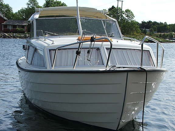

Har ikke prøvd det produktet på Maritim. Jeg brukte Autosol på en Nidelv 24 fra 1976. Hadde polermaskin og brukte en bølgete og litt hard skumpad fra 3M.  Ble havnas blankeste båt. Jeg likte å jobbe med Autosol, for med litt rennende vann kunne jeg jobbe med samme padden over lang tid og det ble veldig pent.
Skrogsidene ble nesten som speil. Utrolig blankt.
Men som nevnt i en annen tråd så trodde jeg at jeg måtte rubbe min nåværende båt. Men gav den en omgang med DA polermaskin med harde DA pads og deep cut poleringskrem. Ble veldig blankt det også, og tok mye kortere tid.
Her er Nidelven samme sommeren der jeg rubbet med Autosol.
