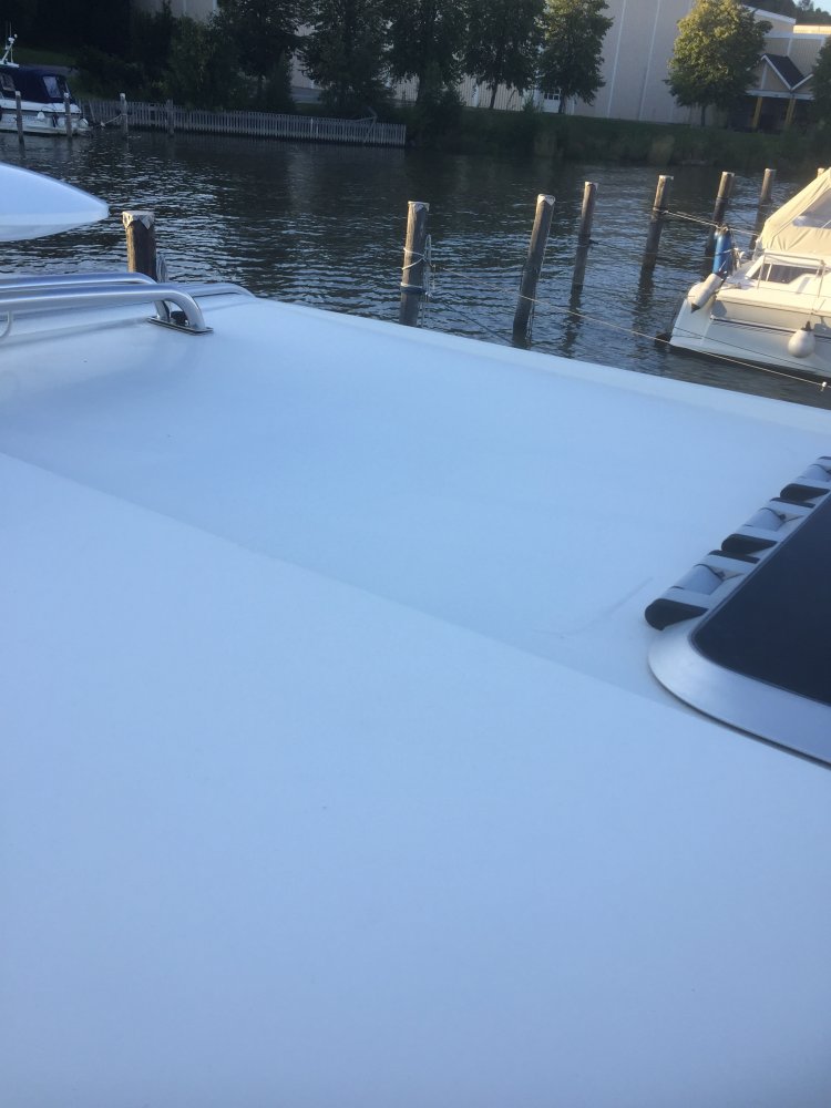

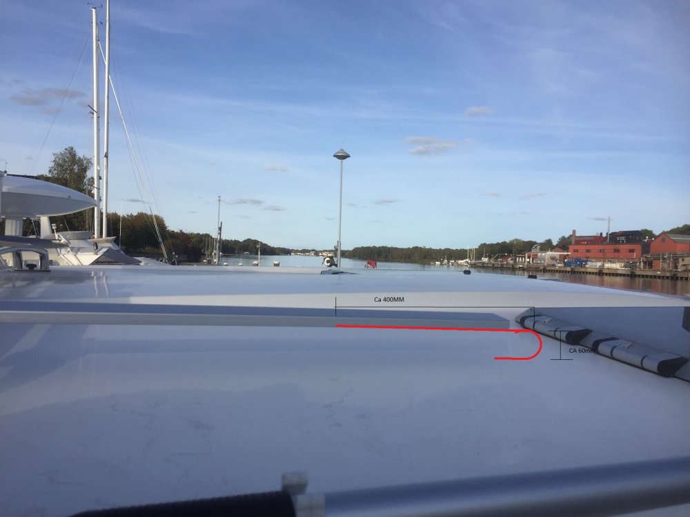

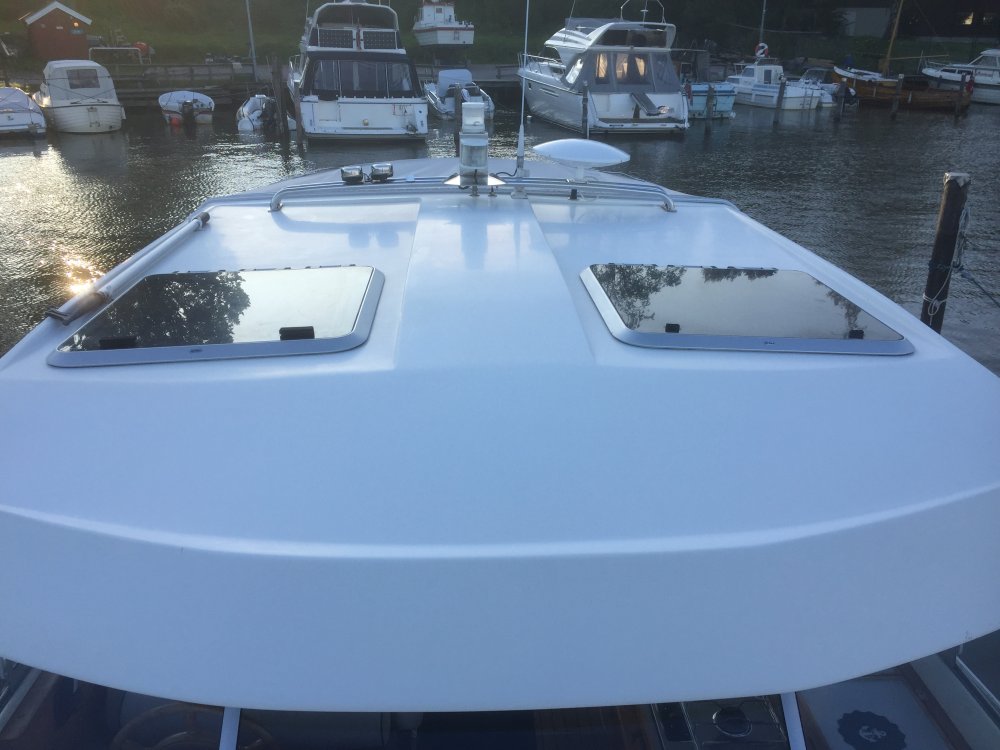

Jeg skal montere solcellepanel på hardtoppen. 150w og rundt 8ampere. Pga liten bredde mellom taklukene, må panelet monteres på tvers bak lukene. Utfordringen er at HT ikke er jevn, men består av kanter. Jeg må derfor bygge opp med avstandskloss (grønn farge på tegningen). Noen forslag til hva jeg kan benytte som avstandskloss? Jeg ønsker å lime den fast. Kan U-profil aluminium eller syrefast benyttes? Høyde er rundt 40mm.

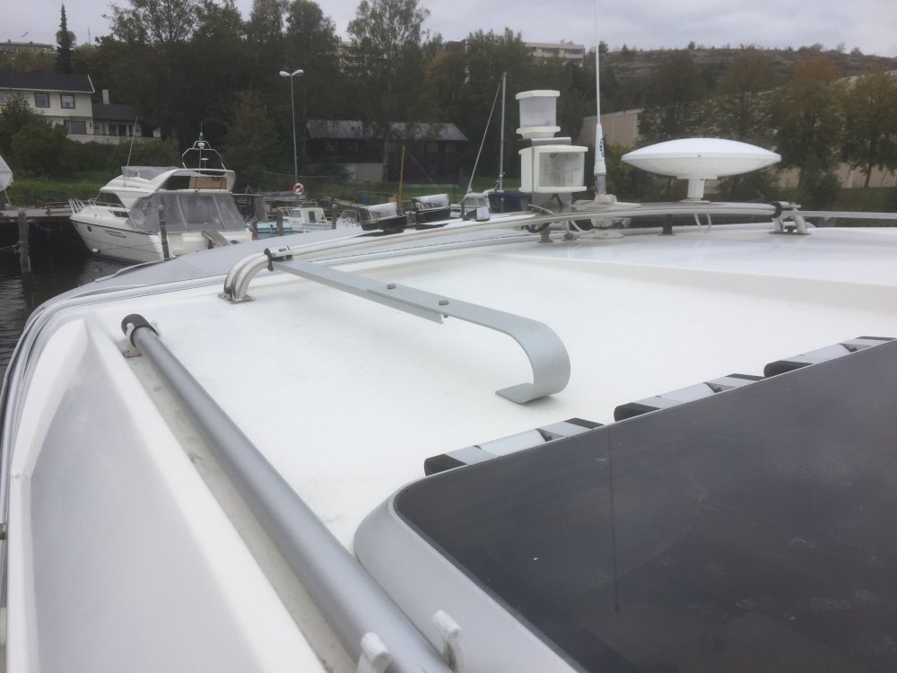

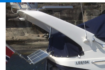

Du har jo allerede en antenebøyle/mast på taket. I denne kan det jo festes rør som går fremover mot taklukene.
Om du bare limer et par klosser ved disse er mye gjort. Selv har jeg gjort noe lignende på min Viksund. Her er begge panelene tiltbare

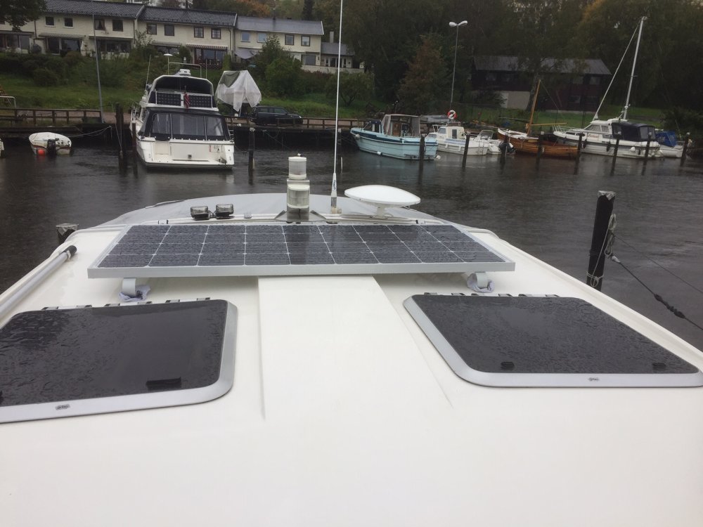

De jeg hadde tenkt å bruke, men må ha mellomlegg/avstandkloss for å få høyden.

Jeg brukte aluminiumskinner som jeg limte fast. Sitter fortsatt selv etter en sommer i plan.
Ikke dumt, men ser ikke hvordan det skal fungere hos meg, da lukene ikke er for å skyve.
