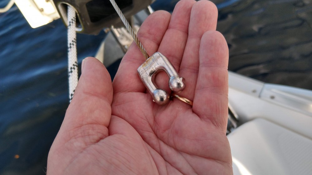

Furlex 200 S, hva er det som henger på denne?
Dykker
Den skal ikke henge og slenge slik - trykk wiren inn der den kommer fra - så er det mulig å låse "seilføreren" i et plastspor .
I hht manualen på skal alle kulelagre på rulla smøres opp årlig. Tror ikke det er gjort av så mange :wink: Jeg gjorde det på mine 2 ruller. Det ga merkbart lettere håndtering. En ganske enkel konstruksjon - største risikoen er å miste deler på vannet :eek:
