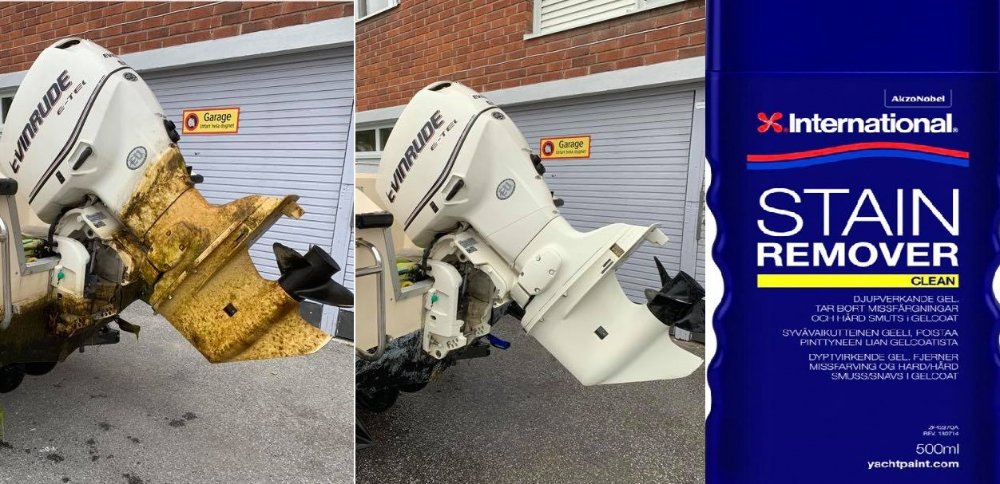

Teerex Svart 24.Mars.2021 Link til dette innlegget Svart 24.Mars.2021 Denne ser jo bra ut, til både over og under vannlinjen Sitér dette innlegget Windy 27 CC/HT -84. 4,2 D-tronic 250 HK -98. Bravo 3X 1,81 20P. 30 knop (under reparasjon) Navette S540 -10 med Mercury F115 2,1 liter -15, 8 HK Tohatsu 2-takt -03 BSA A65L Lightning -69, Triumph Street Twin 900 -16, Honda MSX 125 -15 BMW X5 30d -13, Jeep Grand Cherokee 3,1TD -00, Audi 100 GL5E -78 Link to post

Mouche Svart 24.Mars.2021 Link til dette innlegget Svart 24.Mars.2021 Teerex skrev for 2 timer siden: Denne ser jo bra ut, til både over og under vannlinjen Består av utvannet oxalsyre. Har ingen tro på at man bare kan smøre dette produktet på hva man ser på bildet og vips så er det borte. Når noe ser ut til å være for godt til å være sant......! Sitér dette innlegget Ser frem til den dagen Corona er en øl og Donald er en and! Link to post

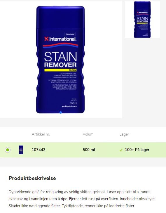

Jannmar Svart 24.Mars.2021 Link til dette innlegget Svart 24.Mars.2021 (redigert) Teerex skrev for 3 timer siden: Denne ser jo bra ut, til både over og under vannlinjen Martine29 skrev for 1 time siden: Bruker samme stoffet selv Teerex. Denne tråden ser jo nesten ut til å starte 3 verdenskrig jo. Ser ikke noe poeng i å ha ei tønne med syre stående i garasjen i flere år med den fare dette kan påføre to og firbeinte. Det er jo nok smittevernsutstyr i omløp i verden idag allikevel. Det enkle er nok det beste. Ha en syrefri båt sesong folkens Teerex skrev 1 time siden: Har ikke prøvd det selv, men må vel gjøre et forsøk. Har kjørt uten bunnstoff siden båten var ny i 2010, og den har blitt noe gulaktig under. Betyr jo egentlig lite, det er bare fiskene som ser det Ja man bør klare seg uten syre, selv om andre stoffer kanskje er dyre. Oksalsyre. Den inneholder iflg. produktbeskrivelsen syre denne "International Stain Remover" også. Oksalsyre, og det er det som gjør at den virker. Akkurat som andre gulvannlinjefjernerremedier. Akkurat som felgrens fra Biltema til 1/4 av prisen (som er meget effektiv og enkel å bruke. Den gjør omtrent jobben selv. Nesten et mirakel). Dette med gul-vannlinje fjernere blir omtrent som når strømselskapene skal selge oss strøm. Strøm er strøm. Kvaliteten er den samme, uansett hvilken innpakning og store ord de bruker for å selge oss "sitt produkt". Det eneste de kan konkurrere om er prisen. Oksalsyre er oksalsyre, uansett innpakning pris og emballasje. Redigert 24.Mars.2021 av Jannmar (see edit history) Sitér dette innlegget Link to post

Teerex Svart 24.Mars.2021 Link til dette innlegget Svart 24.Mars.2021 (redigert) Men litt av fordelen med denne er jo at den er i geleform, så den renner ikke av med en gang. Ergo bedre effekt. Redigert 24.Mars.2021 av Teerex (see edit history) Sitér dette innlegget Windy 27 CC/HT -84. 4,2 D-tronic 250 HK -98. Bravo 3X 1,81 20P. 30 knop (under reparasjon) Navette S540 -10 med Mercury F115 2,1 liter -15, 8 HK Tohatsu 2-takt -03 BSA A65L Lightning -69, Triumph Street Twin 900 -16, Honda MSX 125 -15 BMW X5 30d -13, Jeep Grand Cherokee 3,1TD -00, Audi 100 GL5E -78 Link to post
Mouche Svart 24.Mars.2021 Link til dette innlegget Svart 24.Mars.2021 Teerex skrev 12 minutter siden: Men litt av fordelen med denne er jo at den er i geleform, så den renner ikke av med en gang. Ergo bedre effekt. Hvis det er å fjerne den gule stripen du sikter til så tar saltsyre dette før du får blunket etter min erfaring. Sitér dette innlegget Ser frem til den dagen Corona er en øl og Donald er en and! Link to post
Jannmar Svart 24.Mars.2021 Link til dette innlegget Svart 24.Mars.2021 Mouche skrev for 2 timer siden: Hvis det er å fjerne den gule stripen du sikter til så tar saltsyre dette før du får blunket etter min erfaring. Samme med oksalsyre også. Både saltsyre og oksalsyre er så hurtigvirkende at de slett ikke trenger å ha noen annen konsistens enn flytende. Sitér dette innlegget Link to post
