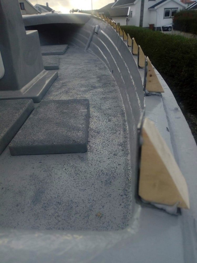

Vdub Svart 16.September.2019 Emnestarter Link til dette innlegget Svart 16.September.2019 Må nesten følge skroget syns jeg så derfor jeg trenger å få bøyd plata. Lagde vinkler av stålplate, justerte dem i vater og limte på treklosser for at de skal holde seg i vater og jeg har noe å skru i. Skal bort når jeg ikke trenger dem mer. Sitér dette innlegget Link to post
