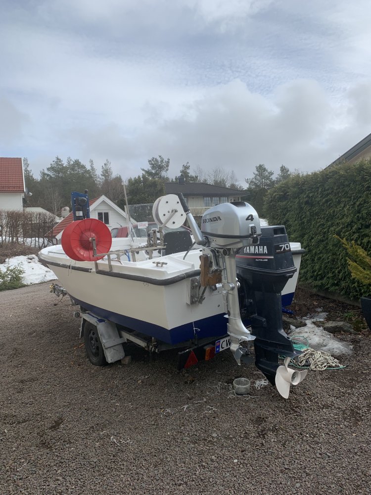

dieselfan Svart 17.September.2019 Link til dette innlegget Svart 17.September.2019 Hei, Har jeg forstått dette riktig? * når du kjørte med 13x15 propell så fikk du riktig turtall * etter at du bla byttet til 14x11 så får du ikke mer enn 3000 omdr Om dette er riktig så tror jeg feilen er at propellen på bildet IKKE er 14x11 men bortimot 14x21 og det klarer ikke den motoren å dra på den båten.. Bytt tilbake til 13x15 om den er hel, så tenker jeg du får riktig turtall igjen ? Sitér dette innlegget Link to post
ivar Svart 17.September.2019 Link til dette innlegget Svart 17.September.2019 Hvor stor / tung er denne båten? Disse motorene er relativt lavt giret - 12:28 , og burde klare å dra en 17" propell på en 17 foter. At den ikke klarer å dra 11" stigning , tyder jo på at 2 av 3 sylindre er ute av "drift" Sitér dette innlegget Lurøy / Svalbard. Båter: Gromling 15/60 Yamaha / Wesling 490 m/80 Yamaha / Yamarin 5940 m/ F115 Yamaha / Achilles LS4 (RIP) Aquaquick MS265 West Commando 270 m/ 4hk Yamaha Link to post
jerognal Svart 17.September.2019 Link til dette innlegget Svart 17.September.2019 Tror den propellen må sjekkes på nytt. Ser da ut som noe helt annet enn 14x11.... men mulig bildet bedrar... Sitér dette innlegget Link to post

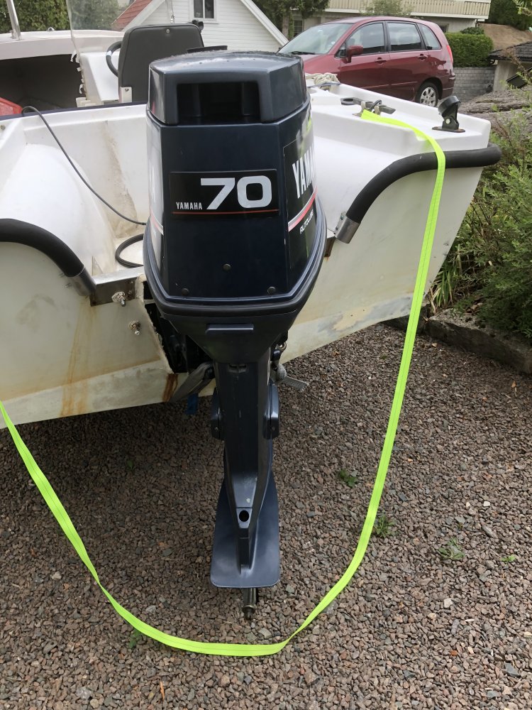

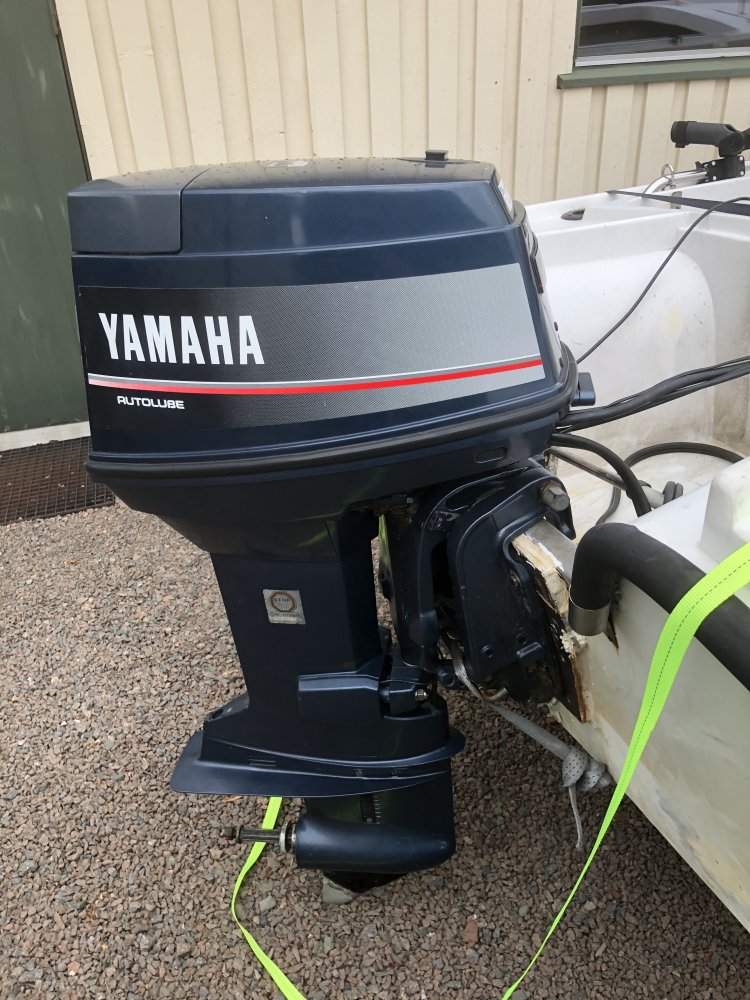

ivar Svart 17.September.2019 Link til dette innlegget Svart 17.September.2019 (redigert) En annen ting som kan feile er "trigger coilene" under svinghjulet, ikke så vanlig men mener en kompis hadde et tilsvarende problem på en 60hk som viste seg å være disse Forresten, motoren ser mye nyere ut enn 86/87 - er den opplakkert med nye dekaler? Redigert 17.September.2019 av ivar (see edit history) Sitér dette innlegget Lurøy / Svalbard. Båter: Gromling 15/60 Yamaha / Wesling 490 m/80 Yamaha / Yamarin 5940 m/ F115 Yamaha / Achilles LS4 (RIP) Aquaquick MS265 West Commando 270 m/ 4hk Yamaha Link to post

Viggojon Svart 18.September.2019 Emnestarter Link til dette innlegget Svart 18.September.2019 Motoren går veldig hakkete når hann er i 3000 ja Ivar motoren ser veldig bra ut og er svært lite brukt ! Har vert i mange år i garasje uten bruk takk for tipse Ivar jeg kommer til og se på dette også ;) Sitér dette innlegget Link to post
