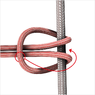

Lazyjack Startet 16.September.2019 Link til dette innlegget Startet 16.September.2019 Har trinn i masta, klatresele og tenker å sikre meg selv med et fall som jeg selv kan kontrollere, dvs. etterstramme på vei opp og fire meg kontrollert ned som ved rappellering. Tenker at jeg da trenger en karabinkrok med skrulåsing og en egnet "slureknute". Det er denne "slureknuten" jeg sliter med å finne ut hvordan utføres. (Jeg vil i tillegg ha et tau fra klatreselen rundt masta som sikring!) Noen som kan fortelle hvordan denne "slureknuten" utføres? Sitér dette innlegget Link to post
LALUNA II Svart 16.September.2019 Link til dette innlegget Svart 16.September.2019 (redigert) https://www.speidersport.no/11-ekspertknuter/ Redigert 16.September.2019 av LALUNA II (see edit history) Sitér dette innlegget Ha en flott dag på sjøen med gode venner Pensjonist Link to post
Too Much Svart 16.September.2019 Link til dette innlegget Svart 16.September.2019 Prusik (linken over) funker fint og er enkel å dra med seg, bruker det på genakkerfallet når noen sveiver meg opp i masta med storseilsfallet. Sitér dette innlegget Link to post
