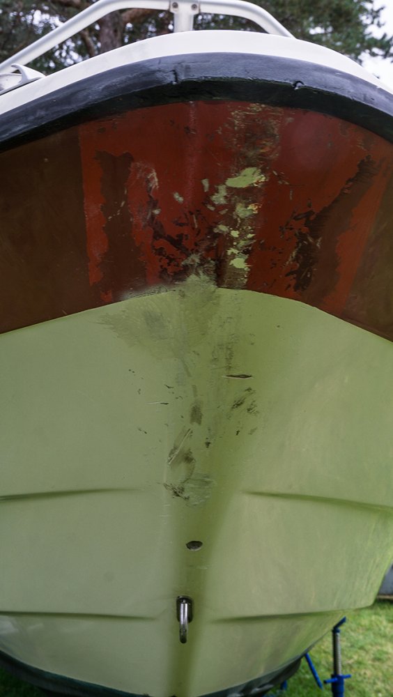

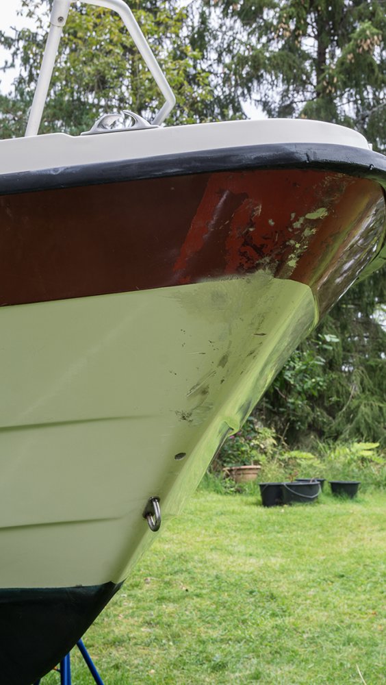

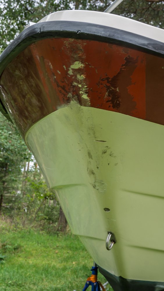

Legger ved bilder av baugen, dette er området som ikke ser bra ut i det hele tatt og som jeg må gjøre noe med. Jeg velger å lakkere hele den røde stripen fra baug til akter fordi jeg tror dette vil bli penest. Jeg er litt usikker på om jeg må lakke hele den hvite delen av skroget etterpå. Noen meninger her? Takker for alle svar :thumbsup:
(som det går fram av bildene er deler av den røde stripen forsøkt lakket tidligere med en annen rødfarge. Jeg har etter et "detektivarbeide" funnet ut at originalfargen fra Flipper heter RAL3004 og at International har en 2-komponent lakk (som kan blandes) i riktig farge. Selges fra Warski :yesnod:)

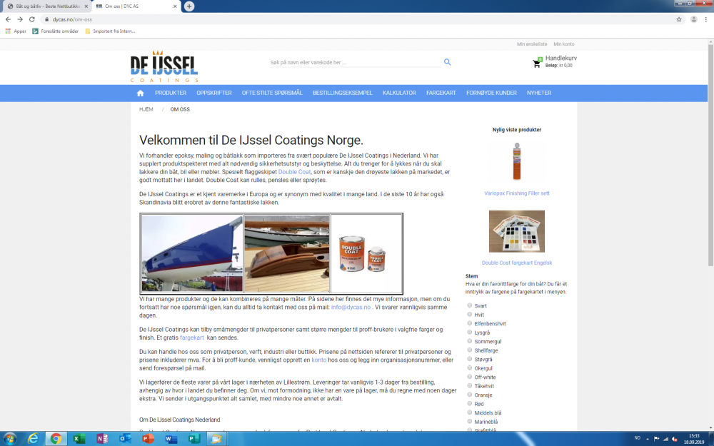

Jeg skal også lakkere en båt, og kommet frem til at Double Coat er en av de enkleste lakkene å få pent med rulle. Kalles også for strekklakk. Har sett på en Viking 28 som er rullet med denne lakken, og det så ut som om den var sprøytelakkert.
Dycas.no er vel den eneste i Norge som selger denne etter hva jeg vet.
Sjekk denne videoen:
https://youtu.be/SR79pmJDJsQ
