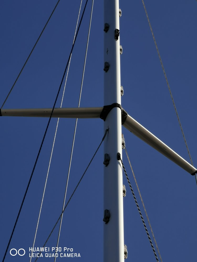

En ting til. Jeg har et fall som kommer ut av masta en drøy meter under kutterstag festet (se bilde) . Kutterstag festet er over øvre saling mens det nevnte fallet kommer ut under. Kan det stemme at dette er fallet som er beregnet til kutterstagseilet eller burde det kommet ut lenger opp, evt. samme sted som kutterstag et er festet? Jeg har ikke vært oppe i masta enda så vet ikke om det er trinse der kutterstaget skal festes.
