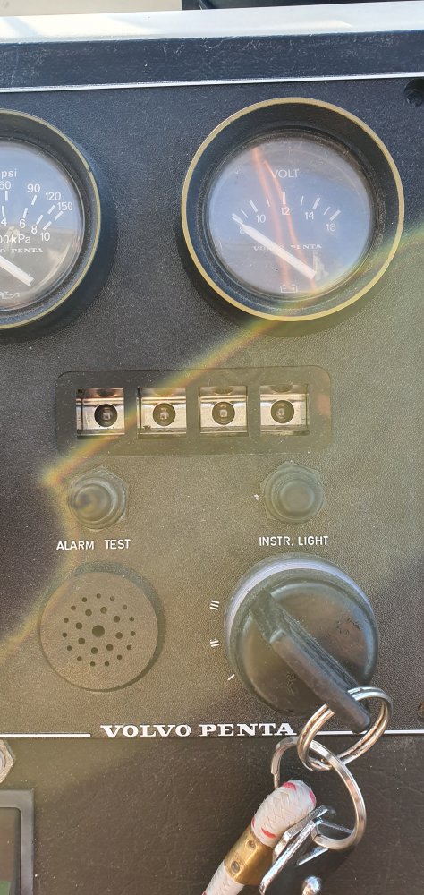

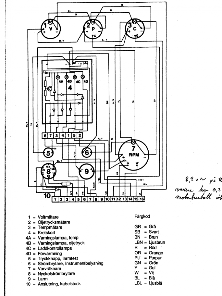

Kan være dårlig kontakt på minussiden.
Jeg ville prøvd å måle motstand (ohm) mellom minus og minus på batteriet. Bare for å se om det er god kontakt eller ikke.
Edit: Fikk zoomet inn på bildet. Ser nå at hver lampe kanskje ikke har egen pluss. Er dermed usikker på feilsøking på hver av dem. Men jeg holder en knapp på dårlig jording (kontakt med minus)

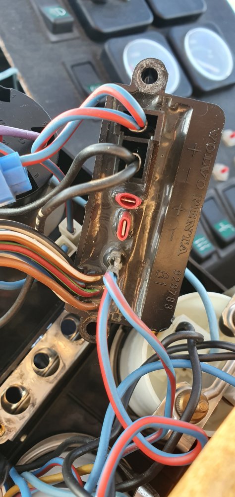

Hadde samme problemet på min gamle båt. Konstaterte at det var strøm inn på "boksen" med lampene, og fant til slutt ut at problemet lå i denne. Åpnet den opp og fant kabelbrudd inne i selve boksen. Den er nesten umulig å åpne da den er limt igjen med noe silikon aktige greier, og måtte til slutt bytte hele enheten. Alarm busseren får signal gjennom denne boksen, så den virket også igjen etter at jeg byttet. Ny boks har led pærer, så du slipper i hvert fall å bytte pærer igjen...
Delenummer står på bildet du viser over. Et søk på marinepartseurope viser at delen er erstattet med denne:
https://www.marinedeler.no/shop/index.php?main_page=product_info&products_id=1000072022
Se søket her: http://www.marinepartseurope.com/en/search.aspx?SearchTerm=828783
