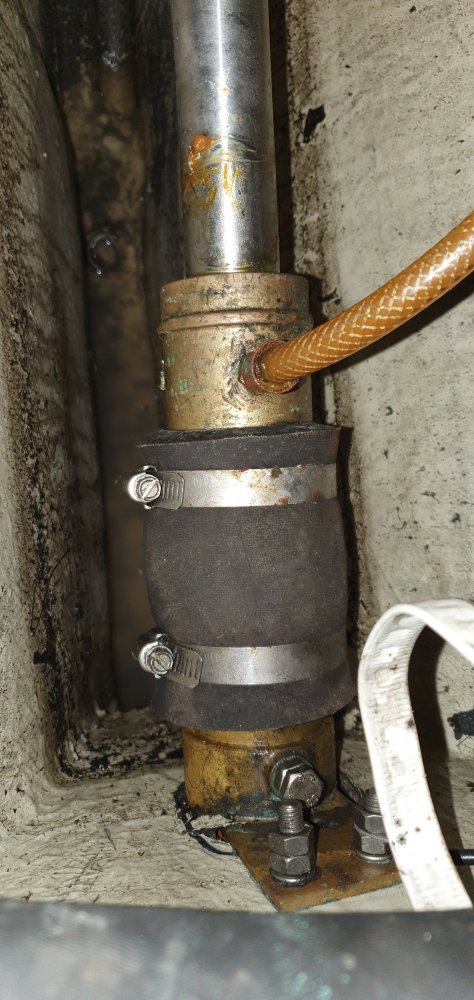

925Riviera Startet 21.September.2019 Link til dette innlegget Startet 21.September.2019 Hvor mye vann er det normalt det lekker av en propell akslen tetting som er fettsmurt som man vrir på Sitér dette innlegget Link to post
Brigg Svart 21.September.2019 Link til dette innlegget Svart 21.September.2019 Avhenger av hvilken type pakkboks du har. Simmeringer eller talgpakning? Et bilde av pakkboksen vil være veldig oppklarende. Sitér dette innlegget Viksund 340 St. Cruz: Tre-roms fritidsbolig med to terasser og fleksibel beliggenhet. 2009 - 0000: Viksund 340 St.Cruz Fly m/VP D6-370/HS80AE 2003 - 2009: Halco 29 Offshore Fly m/VP 41B/290DP Link to post
925Riviera Svart 22.September.2019 Emnestarter Link til dette innlegget Svart 22.September.2019 Sitér dette innlegget Link to post
Bestefar Svart 22.September.2019 Link til dette innlegget Svart 22.September.2019 Denne pakkboksen har simmerringer. På vår båt lekker det ikke noe. Du må ikke presse inn fettet. Da presser du leppen på simmerringen ut og får lekkasje. Sitér dette innlegget Link to post
925Riviera Svart 22.September.2019 Emnestarter Link til dette innlegget Svart 22.September.2019 Jeg har nettopp kjøpt båten ikke gjort noe med den ser bare det drypper ca 1 dråpe pr sekund. Tenkte bytte dette når den skal opp Hvis det kan gjøres med akslingen på, eller må den trekkes ut Sitér dette innlegget Link to post
Brigg Svart 22.September.2019 Link til dette innlegget Svart 22.September.2019 Ser ut til å være med simmeringer, denne skal være helt tett. Aksling må løsnes fra klemflens og trekkes bakover så mye at pakkboksen kan smettes av. Kanskje må du av med roret også for å få akslingen langt nok bak. Dette passer godt å gjøre om båten skal på land for opplag. Sitér dette innlegget Viksund 340 St. Cruz: Tre-roms fritidsbolig med to terasser og fleksibel beliggenhet. 2009 - 0000: Viksund 340 St.Cruz Fly m/VP D6-370/HS80AE 2003 - 2009: Halco 29 Offshore Fly m/VP 41B/290DP Link to post
Brigg Svart 22.September.2019 Link til dette innlegget Svart 22.September.2019 Og når du er i gang byttet du slangen mellom pakkboks og hylse også. Slangen begynner å bule, da er det greit å bytte den. Og monter igjen med doble slangeklemmer. Sitér dette innlegget Viksund 340 St. Cruz: Tre-roms fritidsbolig med to terasser og fleksibel beliggenhet. 2009 - 0000: Viksund 340 St.Cruz Fly m/VP D6-370/HS80AE 2003 - 2009: Halco 29 Offshore Fly m/VP 41B/290DP Link to post
