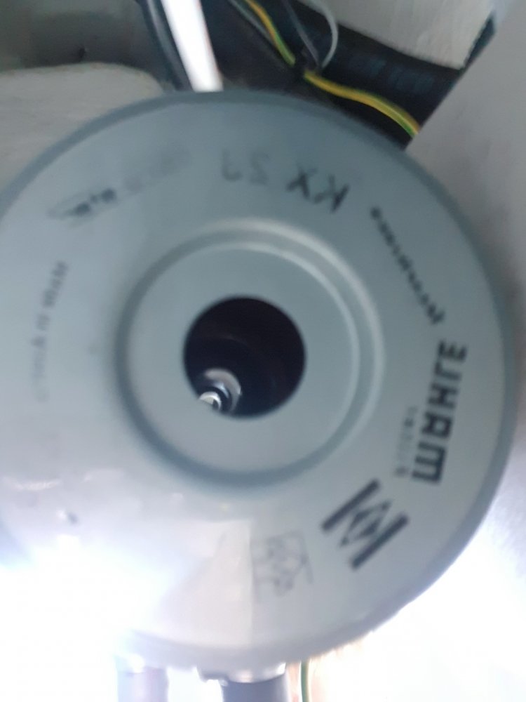

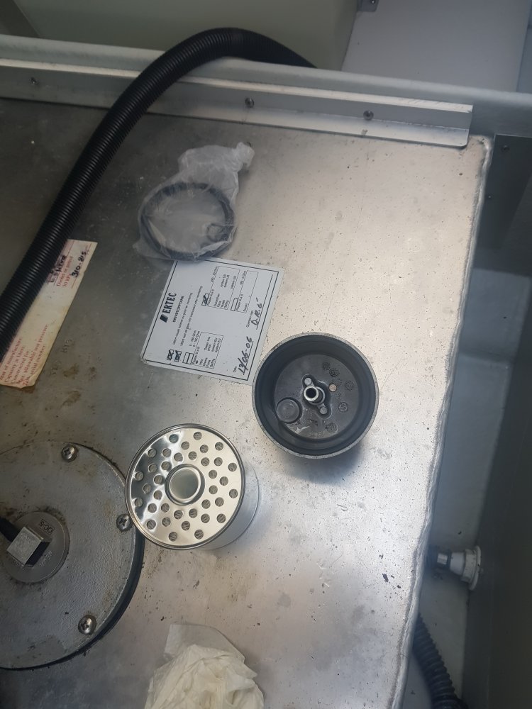

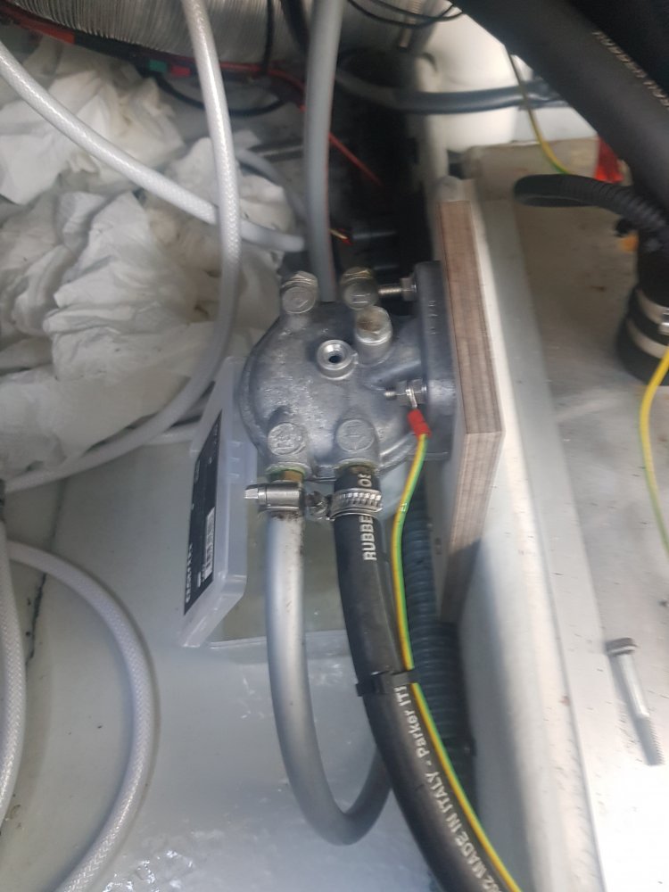

Båtb123 Svart 21.September.2019 Emnestarter Link til dette innlegget Svart 21.September.2019 Hulda skrev Just now: Er det ikke filteret du har tatt ut? Tatt bilde av filter som sitter fast Sitér dette innlegget Link to post
Roger jo Svart 21.September.2019 Link til dette innlegget Svart 21.September.2019 (redigert) Båtb123 skrev for 4 timer siden: Får ikke ut innsatsfilteret, Hvordan få det ut? Er det filterinnsatsen en muligens ser på bilde du mener at du ikke får av? Så stikk et kraftig skrujern inn nedenifra og bikk til to sider. pass på å få ut gummiringen oppunder filterhuset og sjekk at sporet er tomt så du bare blir en ring der ved montering. Ps. er filterinnsatsen en ser på første bilde ny så ser den litt herpa ut. Redigert 21.September.2019 av Roger jo (see edit history) Sitér dette innlegget Kokekyndig maskinist kjent på kysten. Link to post
Guest Avmønstret# Svart 21.September.2019 Link til dette innlegget Svart 21.September.2019 Lite flattjern på flensen av filteret så kakker du litt. Løsner lett som plett uten makt, garantert. Sitér dette innlegget Link to post
Guest Avmønstret# Svart 21.September.2019 Link til dette innlegget Svart 21.September.2019 Kakke da i riktig retning ifht gjengene. Sitér dette innlegget Link to post

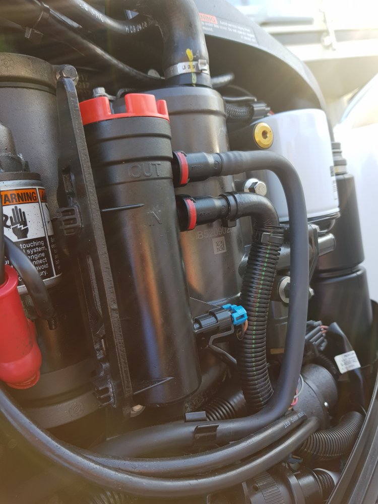

Båtb123 Svart 22.September.2019 Emnestarter Link til dette innlegget Svart 22.September.2019 Fått bytta filter etter filter bytte kommer det alarm vann i bensin er ikke vann i bensin ?? Noen forslag? Sitér dette innlegget Link to post
ivar Svart 22.September.2019 Link til dette innlegget Svart 22.September.2019 ser ikke ut til å være noen vannsensor der - men det er kanskje utskiller med sensor på selve motoren..? Sitér dette innlegget Lurøy / Svalbard. Båter: Gromling 15/60 Yamaha / Wesling 490 m/80 Yamaha / Yamarin 5940 m/ F115 Yamaha / Achilles LS4 (RIP) Aquaquick MS265 West Commando 270 m/ 4hk Yamaha Link to post
Båtb123 Svart 22.September.2019 Emnestarter Link til dette innlegget Svart 22.September.2019 ivar skrev 53 minutter siden: ser ikke ut til å være noen vannsensor der - men det er kanskje utskiller med sensor på selve motoren..? Er en sensor hvor bensinfilteret på motoren sitter men ingen dreneringsplugg, bytta dette og i går Sitér dette innlegget Link to post
ivar Svart 22.September.2019 Link til dette innlegget Svart 22.September.2019 hvaslags motor var det du hadde? Hender innimellom at disse sensorene feiler/fusker Sitér dette innlegget Lurøy / Svalbard. Båter: Gromling 15/60 Yamaha / Wesling 490 m/80 Yamaha / Yamarin 5940 m/ F115 Yamaha / Achilles LS4 (RIP) Aquaquick MS265 West Commando 270 m/ 4hk Yamaha Link to post
Båtb123 Svart 22.September.2019 Emnestarter Link til dette innlegget Svart 22.September.2019 ivar skrev 13 minutter siden: hvaslags motor var det du hadde? Hender innimellom at disse sensorene feiler/fusker Mercury Verado 150HK 2006mod Sitér dette innlegget Link to post
