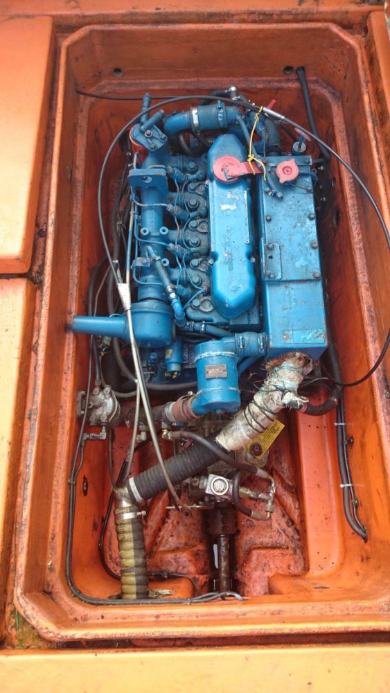

Gudrun Svart 14.Oktober.2019 Link til dette innlegget Svart 14.Oktober.2019 (redigert) Tja... fant litt data på den Mitsubishien som sabben i sin tid mariniserte og brukte bla. i livbåter. Selve motoren het: S4E-2, hadde 4 syl, 2,957l. Maks ytelse i lystbåt 70hk v/3600 omdr. I yrkesbåt 65hk v/3000 omdr. Men spørs om det er den samme da. Her er bilde av den med rørkjøling. Redigert 14.Oktober.2019 av Gudrun (see edit history) Sitér dette innlegget Link to post
Gudrun Svart 14.Oktober.2019 Link til dette innlegget Svart 14.Oktober.2019 Og her en kort video av samme type motor. Sitér dette innlegget Link to post

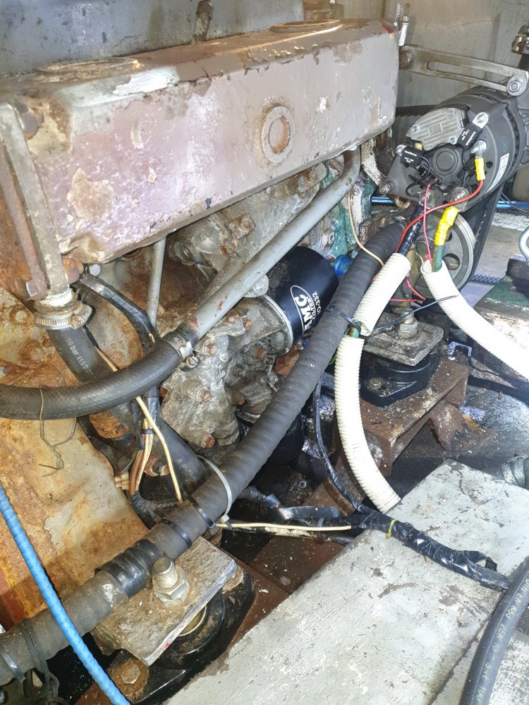

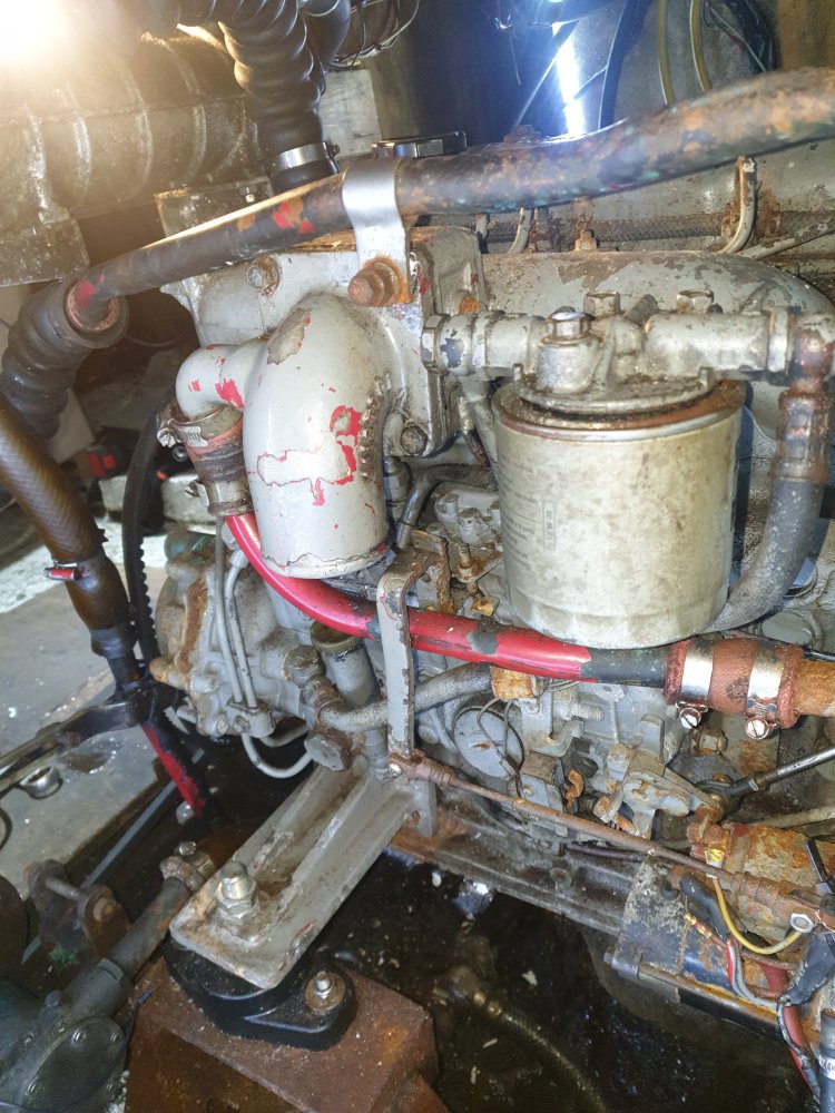

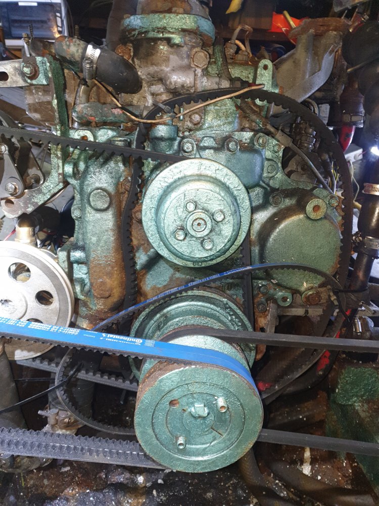

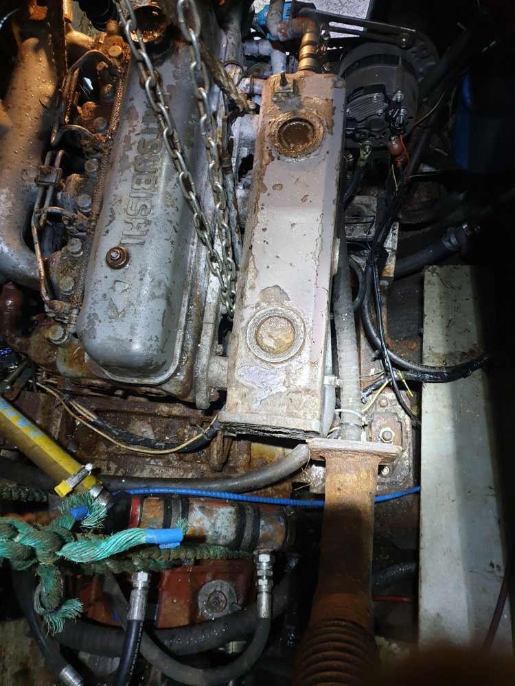

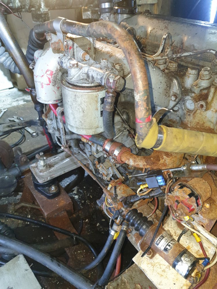

SamH Svart 17.Oktober.2019 Link til dette innlegget Svart 17.Oktober.2019 Tipper det er en Mitsubishi 4D30. De var vanlige, og så omtrent slik ut, i Mitsubishis små lastebiler rundt 1985 give or take. Sitér dette innlegget Link to post

Karlsenkystfiske Svart 3.November.2019 Emnestarter Link til dette innlegget Svart 3.November.2019 SamH skrev On 17.10.2019 at 18.21: Tipper det er en Mitsubishi 4D30. De var vanlige, og så omtrent slik ut, i Mitsubishis små lastebiler rundt 1985 give or take. Var ikke mye info å google frem på denne. Men noen bilder var det! Bortsett fra eksossida så ser dem så like ut at jeg vil tro du har rett. Kan tenke meg at dem som mariniserte den byttet eksosmanifold og litt annet småtteri. Noen som kan bekrefte slik at SamH får Cognacen sin til jul? :) LALUNA II skrev On 17.10.2019 at 18.25: Reservereimer klare til innsats +Powertwist reimer i benken :) Sitér dette innlegget Link to post
