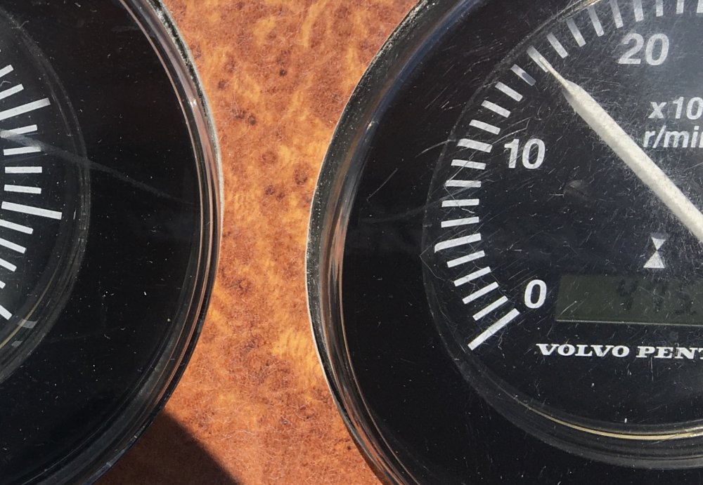

THRUSTandTRUST Startet 27.September.2019 Link til dette innlegget Startet 27.September.2019 Har to Volvo KAD 32 fra 1998 hvor den ene motoren ikke teller timer. Displayet viser 475,5 timer og har vært slik siden jeg kjøpte båten. Feilen ligger ikke i displayet, men i giver/sender på motorsiden. (Displayet er «dumt» og kryssbytte virker ikke). Jeg tenker å gjøre noe med det i vinter, noen som har tips? Sitér dette innlegget Link to post

bellen Svart 29.September.2019 Link til dette innlegget Svart 29.September.2019 THRUSTandTRUST skrev On 27.9.2019 at 11.18: (Displayet er «dumt» og kryssbytte virker ikke). Så når du kryssbytter, så er det fortsatt styrbord turteller som ikke teller timer? Sitér dette innlegget Link to post
