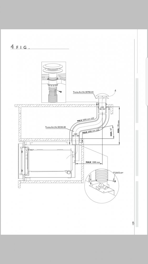

Gabi Startet 28.September.2019 Link til dette innlegget Startet 28.September.2019 Har bestilt en Dometic OG 2000 gass-stekeovn for å montere i vår Bavaria 35 sport. Iht brukermanual ser det ut som om utlufting kan skje innendørs ved benkeplaten, men blir det ikke mye lukt fra det som stekes da? Blir vel rundstykker og en steik mens vi er på farten og kanskje et halvstekt brød i ny og ne. Er det bedre med utlufting utendørs, i såfall hvordan bør det gjøres? Her utsnitt fra bruksanvisningen på lufting: Sitér dette innlegget Link to post

Gabi Svart 29.September.2019 Emnestarter Link til dette innlegget Svart 29.September.2019 Er det noen som i det hele tatt har ventilasjonen utenfor? Kona er litt skeptisk til at det kan komme os inn i byssa og så kanskje for seg at den skulle ventilere utenfor. Står at Truma sine deler kan benyttes for dette. Sitér dette innlegget Link to post

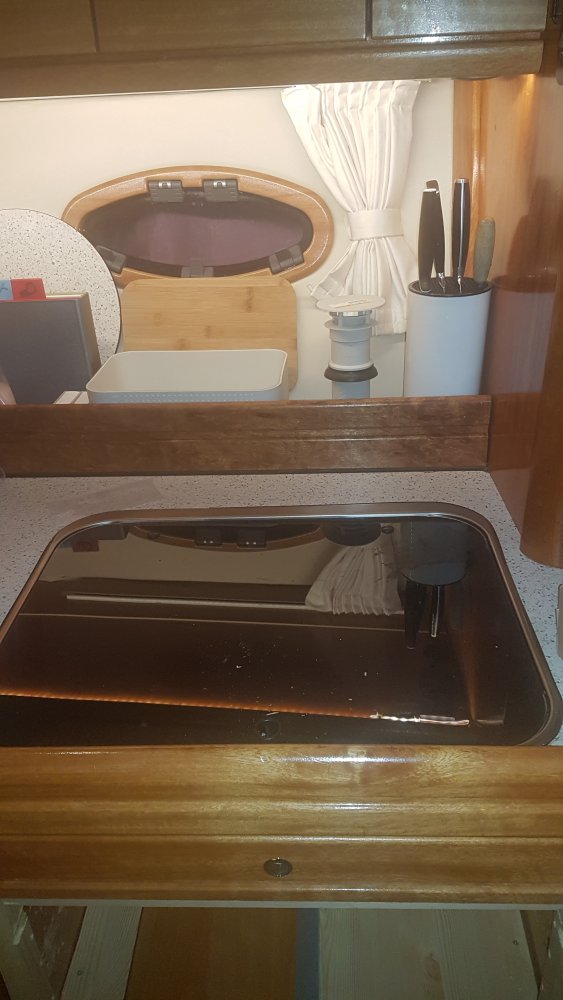

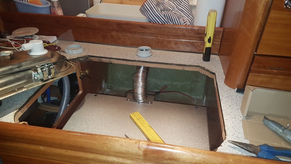

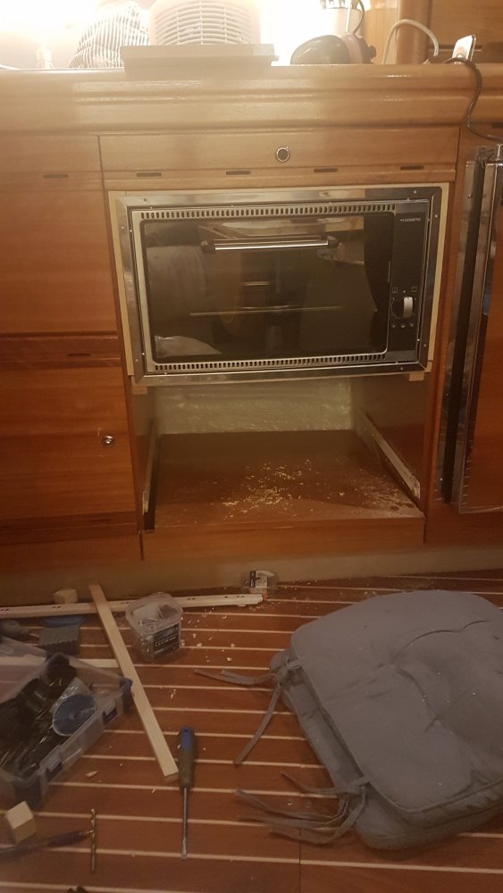

Gabi Svart 5.November.2019 Emnestarter Link til dette innlegget Svart 5.November.2019 Da har jeg prøvemontert stekeovnen og tror at det skal bli ganske bra. Men hva gjør dere med utluftingen fra gassbrenneren? Som vist tidligere i denne tråden skal det visstnok monteres en Truma utluftingshatt over benken. Denne har jeg kjøpt, og har to forskjellige potensielle plasseringer av denne. Forslag 1-rett bak koketoppen:(skal selvsagt felles ned) Forslag 2: lenger bak: Men blir jo ikke så pent noen av delene, forslag 2 er vel minst værst. Men hvordan gjør dere det, dere som har integrert komfyr? Hvordan ser utluftingen fra gassbrenneren ut hos dere? Sitér dette innlegget Link to post

Mix Svart 6.November.2019 Link til dette innlegget Svart 6.November.2019 Gabi skrev for 13 timer siden: Men blir jo ikke så pent noen av delene, forslag 2 er vel minst værst. Men hvordan gjør dere det, dere som har integrert komfyr? De fleste har vel vanlig komfyr i båten som ikke er overbygd og ventileres i rommet den står. Men hadde jeg hatt integrert som deg hadde jeg valgt alternativ 2. Det virket mest diskret, og nærmere portlight som ser ut til å være åpningsbar for lufting. Sitér dette innlegget Link to post

Gabi Svart 6.November.2019 Emnestarter Link til dette innlegget Svart 6.November.2019 (redigert) Her er det egentlig to typer ventilering som skjer. Den ene er eksosgassen fra gassbrenneren som kommer ut bak, det er denne jeg lurer på nå. Rørene kan bli inntil 120 grader varme, dvs i bruksanvisningen står det at alle flater i området rundt gassrøret må tåle mimst 120 grader. Dette tilsvarer vel eksosrøret fra dieselvarmeren omtrent tenker jeg. Den andre er damp fra ovnen i bruk pga at ovnen er varm. Den ventilerer ut i front ser det ut som gjennom åpninger der. Jeg har ventilator ovenfor som vil suge opp denne lufta så det går sikkert bra. Så det er eksosgassen som kan bli inntil 120 grader som nå må ut et trygt sted. Regner med at det er likt på alle gassovner som er innebygde, at de må ha eksosgassen ut et sted? Takker for valgt valgalternativ fra Mix: "Men hadde jeg hatt integrert som deg hadde jeg valgt alternativ 2" Redigert 6.November.2019 av Gabi (see edit history) Sitér dette innlegget Link to post

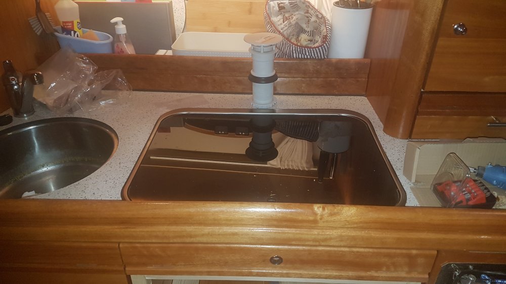

Gabi Svart 6.November.2019 Emnestarter Link til dette innlegget Svart 6.November.2019 (redigert) Fortsatte jobbingen idag, og plasseringen av utluftingsrøret gav seg selv.... Viste seg etter måling at jeg måtte ha det nærmest ovnen fordi ellers ville røret mellom ovnen og utluftingsrøret bli for flatt pga lite høydeforskjell. I tillegg fant vi ut at vi kunne modde utluftingsrøret for å få det lavere. Skal sette på en metallventil elns på toppen. Da blir den ganske diskre. Redigert 6.November.2019 av Gabi (see edit history) Sitér dette innlegget Link to post
