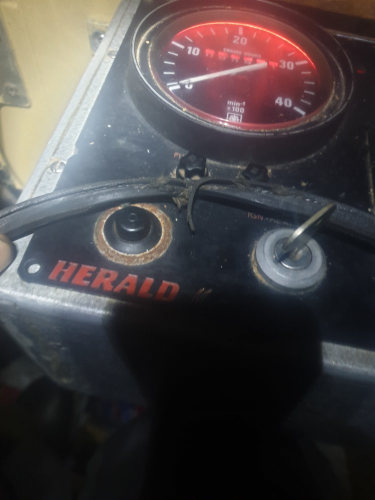

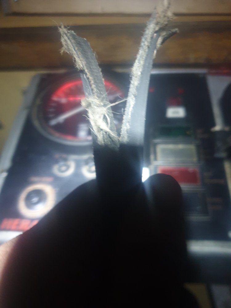

Oppdaget at det lå ei reim å slang i maskinen. Reima var nesten ny, men hadde en veldig markant slitasje der den hadde blitt slitt i to.
20191003_235943.jpg.f39152fa6bf75bbc555bab8a9b795cc6.jpg20191004_000014.jpg.a85c5243c070ef4649b234833d097d4c.jpg
Ser ut som reimskiva på pumpa må ha stått bom fast.
Reim nr.2 er merkelig nok helt fin.
