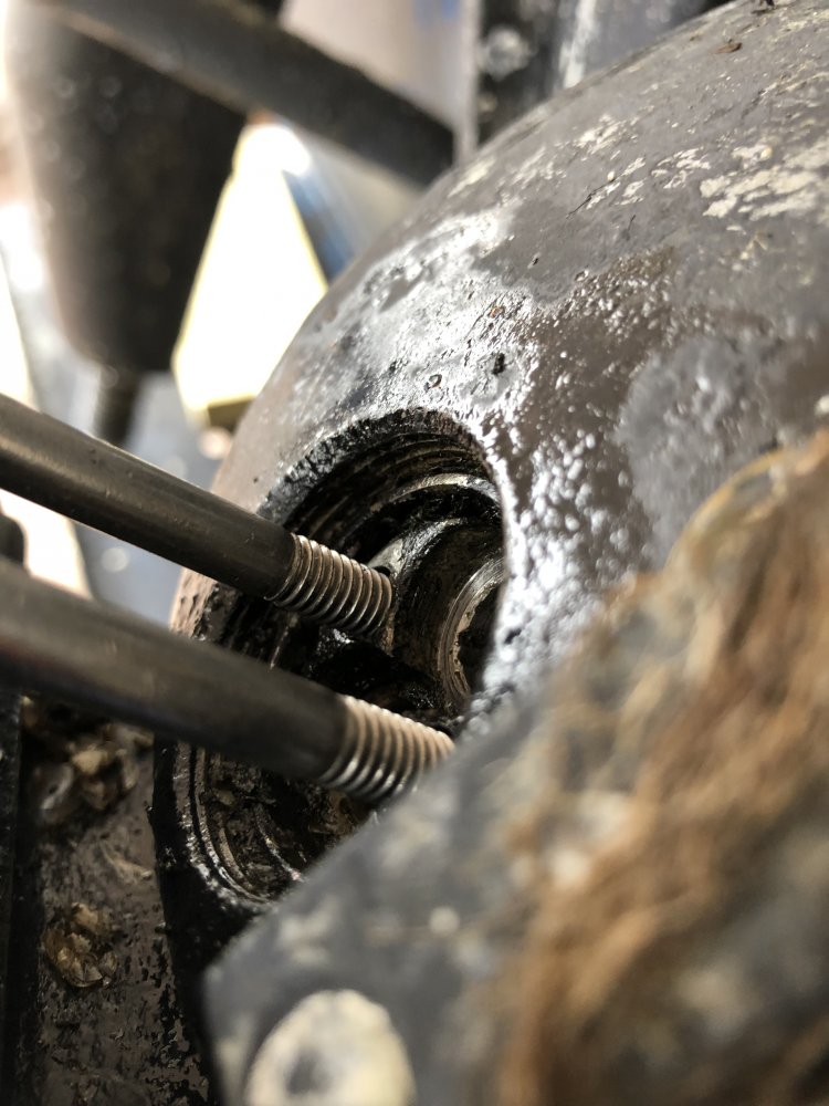

VP DP-E, foring i styrehjelm sitter...
skruknott
Dersom gjengene i bolten i styrehjelmen er 1/4" UNC så er disse gjengene nå skadet/ødelagt og du bør gjenge opp med riktig gjengetapp, så støvsuge gjengehullene og deretter prøve med de riktige skruene.
Du burde ikke skru inn deksel-skruene inn i bolten før gjengene er reparert.
Kan du dele hvor det stod at du skulle bruke M6 skruer ?
